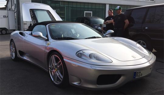

Ich möchte übrigens die F430 Felgen mit 1,5cm Spurplatten fahren!?
Darum! Ich habe auf meinen 18-Zöllern auf jeder Seite 1,5cm - Spurplatten drauf gehabt. Beim Umbau auf die F430-Felgen hat meine Werkstatt die Spurplatten wieder aufgebaut. Und was soll ich sagen, sieht halt verdammt geil aus. Schließt nahezu perfekt ab mit den Kotflügeln! Leider setzt er bei Auffahrten und mit eingeschlagenem Lenkrad an der Innenkante leicht auf, so dass ich die Spurplatten erstmal wieder runternehmen musste. Aber ich hätte sie schon gern wieder raufgemacht. Passt optisch nämlich echt perfekt! Ohne stehen die Räder etwas weit drin. Aber seht Euch das Bild an, werdet mir bestimmt beipflichten!
Hinten habe ich 2,5 er drauf, jede Seite!
