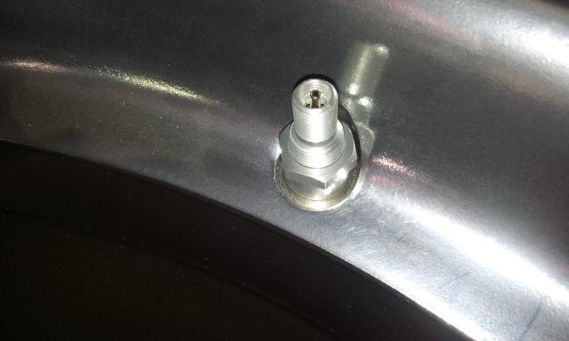

nachdem jetzt neue Reifen fällig waren habe ich auch neue originale Ventile (#174166) dazu bestellt (kein RDKS).

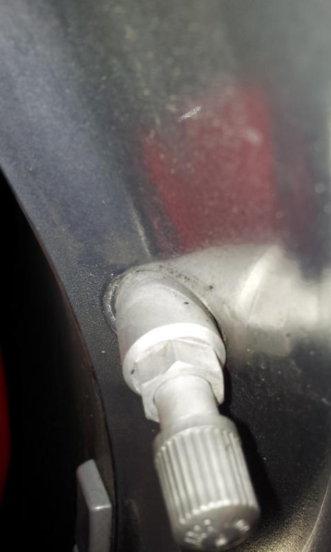

Im Gegensatz zu meinen alten Ventilen schauen die Verschraubungen aber anders aus und sind auch echt übel zugänglich - weder mit Nuß noch mit Schlüssel. Habe ich möglicherweise doch die Falschen erwischt?

Im Vergleich dazu das Alte:

Hast du Sie noch anziehen können, eventuell eine Nuss dünner schleiffen?
Laut Teilekatalog sollten es ja schon die korrekten sein.
lg pascal
eine Anfrage ans Werk ergab, daß die Teile #174166 die Richtigen für mein Fz. sind. Bei FerrariChat habe ich gelesen, daß es sich um die Nachfolger der originalen #105069 handelt.
Anziehen konnte ich sie nur mit einem Gabelschlüssel. Selbst eine dünne Stecknuß hätte nicht gepaßt. Obwohl meines Wissens nur 10 Nm gefordert sind ist das sehr unschön ... keine Ahnung warum dieses Teil "verschlimmbessert" wurde :huh:
Danke für deine Info, werde es demfall auch mit einem Gabelschlüssel versuchen.
