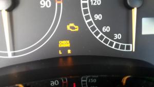

Habe leider ein Problem bei meinen Lamborghini Murcielago hat auf einmal die Motor Kontrolleuchte und Check Engine Leuchte aufgeleuchtet.Geht leider nicht mehr weg
Es ist passiert genau wo ich an der Landstraße, an der Seite angehalten habe.Es war ein bisschen uneben.
Kennt einer das Problem?

du hast in deinem anderen thread geschrieben, dass er einen sportauspuff hat, daher kommt auch das problem.
das symbol ist gelb und nicht rot, es besteht also kein grund, stehen zu bleiben. das symbol geht ziemlich sicher nach einigen starts und stop, also an- und ausmachen und circa 1 tag wieder weg. könnte in zusammenhang mit feuchtigkeit und deiner autowäsche stehen. ich gehe richtig in der annahme, dass du eine fernbedienung hast, mit der du die klappen aufmachen kannst!?

Wenn Gasgeschwindigkeiten und damit auch Temperaturen verändert werden, und das ist so bei einem Sportauspuff, kann das bei modernen Vehikeln zu solchen Fehlermeldungen führen, selbst wenn der Kat noch original ist. Die "Fenster" für Fehlermeldungen sind oft recht eng und somit empfindlich für Veränderungen im System.
Aber schaue doch mal in dem Manual, was bei diesen Leuchten als mögliche Ursache angegeben wird. Schaue auch, ob es für den Kat bzw. dessen Überhitzen eine andere Warnleuchte gibt (z.B. eine "slow down" Warnung). Wenn ja, dann liegts nicht am Auspuff, vermutlich, sondern hat andere Ursachen, bis hin zu einer fehlerhaften Fehlermeldung :D
