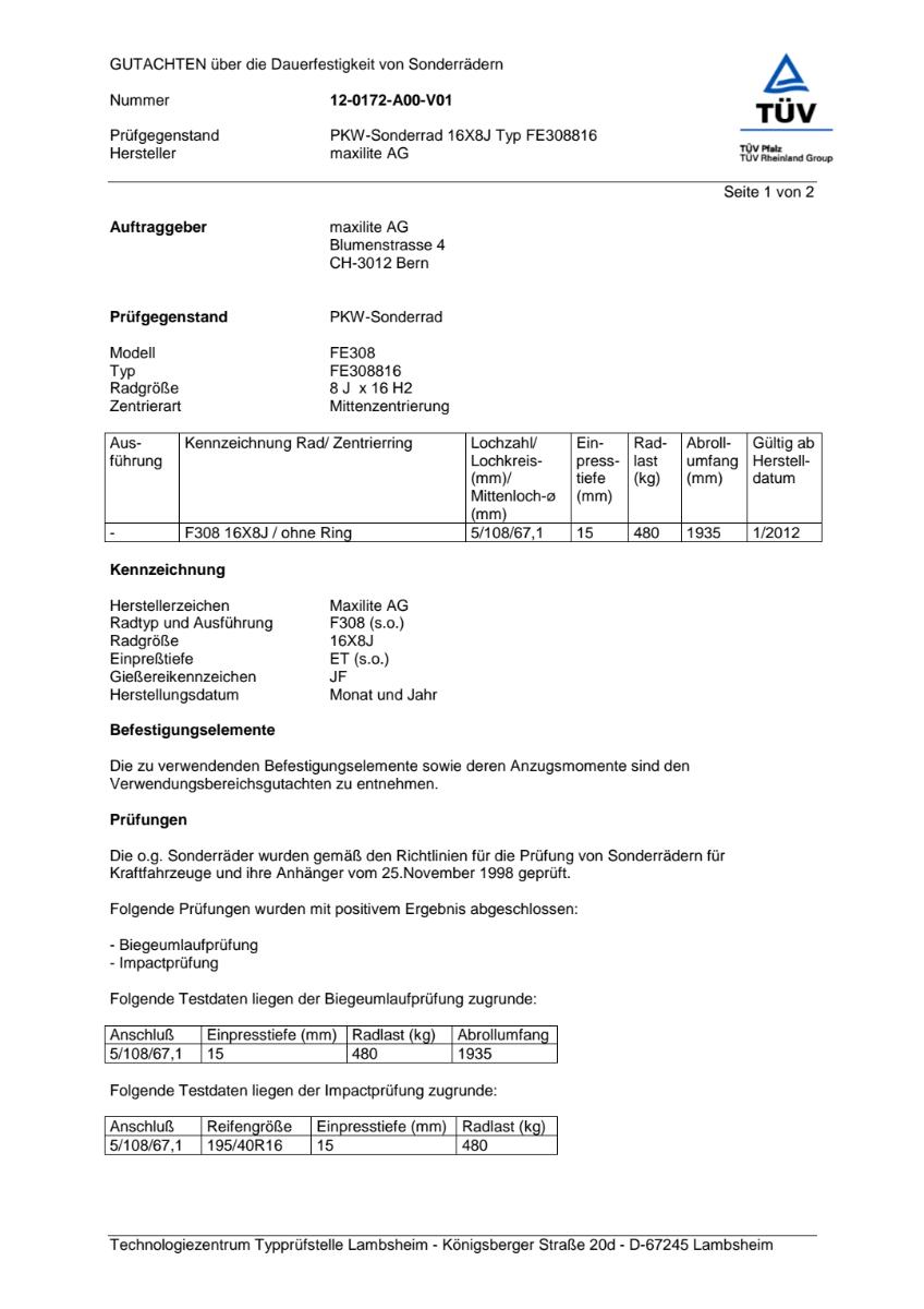

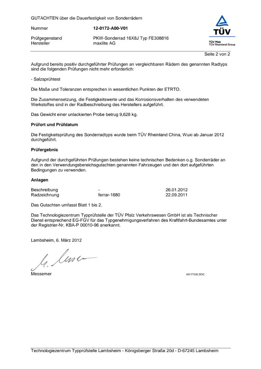

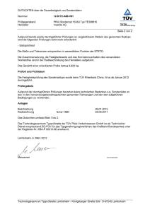

Hallo Joachim,
Maxilite Felgen, habe das Dokument als jpd angefügt.
VG
Jörn
...vielen Dank für die Info.
Was mich irritiert ist die im Gutachten angegebene Reifengröße 195/40/16 ??
viele Grüße,  Joachim
Ja habe ich auch gesehen, ist für 8Zoll eigentlich zu schmal. Der TÜV selbst sagt das Gutachten umfasst nur die Hälfte der notwendigen Prüfungen und damit können sie nicht eintragen 🙄
Das ist auch nur ein Gutachten über die Dauerfestigkeit. Das reicht nicht für eine Einzelabnahme nach Par. 21.
Wundert mich, daß Maxlite das so verkauft. Haben die nicht alle Unterlagen mitgeschickt?
Nein leider nicht, das Gutachten habe ich vom Händler bekommen,  er meinte das ist alles was er zu den Felgen hat. Habe auch bei Maxlite angefragt,  die haben auch nichts anderes mehr gefunden. Die Felgen sind vor knapp 10 Jahren produziert worden.

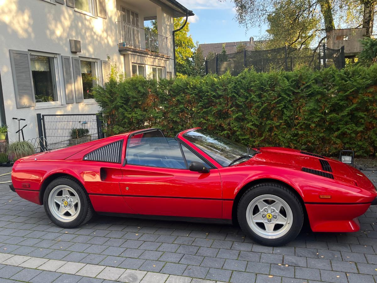

Sorry - mit nem Jahr Verspätung - Nein - hab mir die SF-Felgen zugelegt und Michelin Pilot4 drauf.
Die sehen zwar nicht so stimmig wie die TRX aus fahren sich aber super....

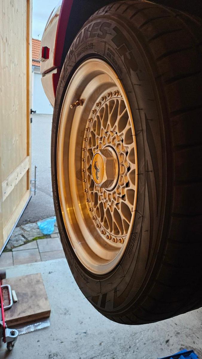

Es gibt von BBS ein 15Zoll und ein 16Zoll Satz Felgen für normale Bereifung.  Ich habe die 16 Zoll mit Mischbereifung. Vorne 205 hinten 245.

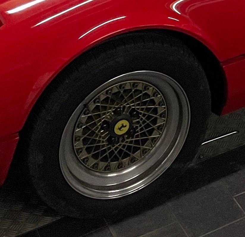

ich habe optisch so ähnliche drauf, möchte aber die originale Optik mit den 5-Speichen Felgen.
