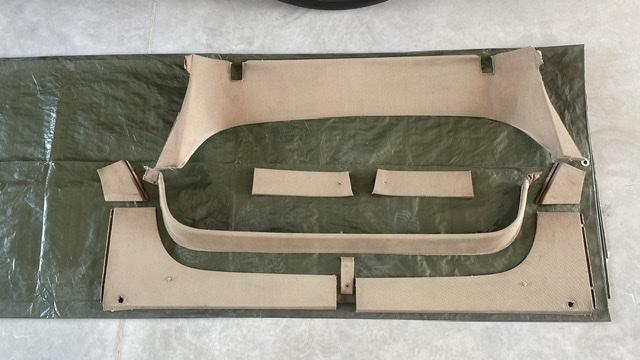

also gut  ... hier mal ein kleiner Exkurs:
Ferrari hat zwischen 1976 und 1989 bei der Konstruktion dieser "Hutablage" (englisch "parcel shelf" X-)) nie geplant, dass WIR irgendwann einmal - 30 oder 40 Jahre später - auf die Idee kommen könnten, diese auszubauen !
natürlich gibt es - ferraritypisch -  während der verschiedenen Varianten des 308 über den 208 bis hin zum 328 unterschiedliche Befestigungen dieser aus 8 Teilen bestehenden Ablage - zudem gab es Unterschiede zwischen den GTB und GTS - Versionen ... grundsätzlich sind sie aber alle gleich, irgendwie ...  :wink:
die einfachste Methode  der Befestigung der horizontalen Ablageteile sowie der kleinen, vertikalen Trapeze links und rechts der Heckscheibe, erschien den Konstrukteuren offensichtlich jene über Nieten an den karosserieseitigen Fensterrahmen (deswegen müssen die Dreiecksscheiben inkl. Dichtung und Hilfsrahmen auch raus)
zudem werden die beiden flachen Ablagestücke sowie deren mittige kleine "Brücke" über 3 Bolzen gehalten, welche durch die Karosserie Richtung Motorraum gebohrt wurden und deren Kontermuttern nur aus letzterem erreicht werden können !
diese Kontermuttern wurden zudem - je nach Modell - noch hinter einem Alu-Hitzeschild versteckt ... was sonst ?8-)
das Hitzeschild abzubekommen dauert oft länger als alles andere ... evtl. müssen beim 328 auf der Fahrerseite dazu noch die Spulen samt Zündmodulen und Halterungen aus dem Weg geräumt werden
ein Spiegel wäre evtl. auch nicht schlecht um die Muttern zu lokalisieren - manch einer hat sogar Räder und Radhäuser abgeschraubt)

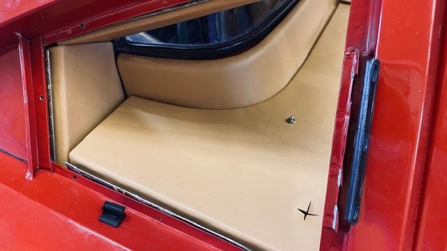

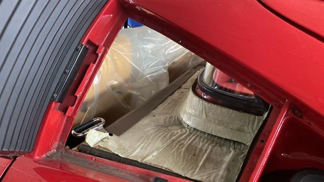

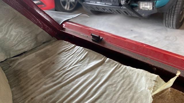

es gibt die beiden großen Ablageteile 21 und 31 (siehe oben Bild1) tatsächlich auch ohne Bolzen und Kontermutter im Motorraum (siehe oben Bild 5)  - wenn es Dir gelingt, die kleine Brücke 23 (siehe oben Bild 6) zu lösen - und die Ablageteile wären NICHT genietet, müssten diese nun einfach herausnehmbar sein ...
sind sie das nicht und hängen an den Seiten fest, sind sie genietet  :wink:

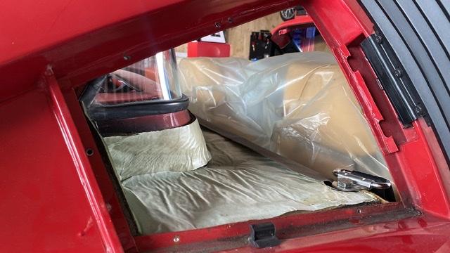

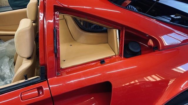

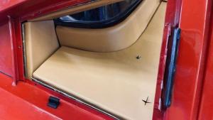

soda - hab grade fast alles draussen - aber der dachteil scheint wenn ich durch den spalt reinschaue tatsächlich auch wieder irgendwie bei der heckscheibendichtung vernietet / eingespannt ?
gibts hier noch jemanden der das genau kennt im 328?
ms

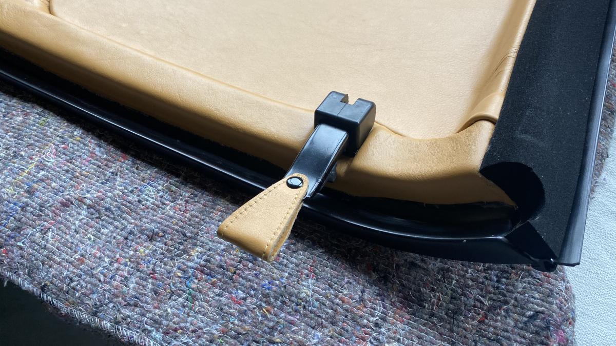

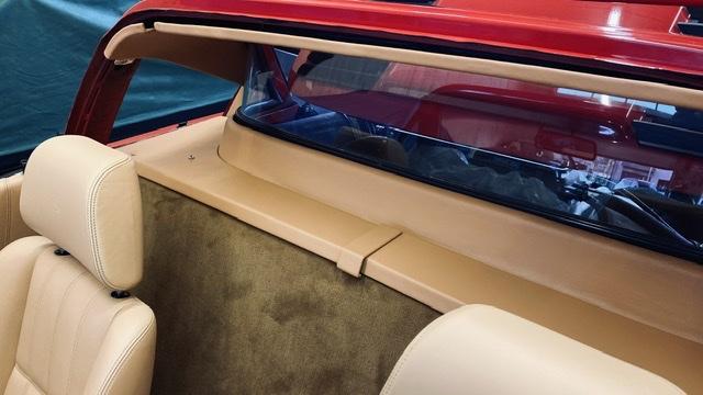

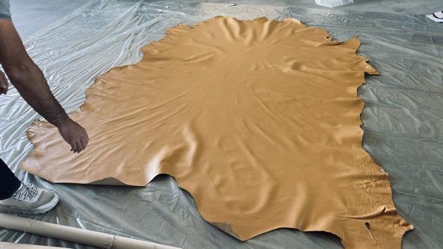

1 x kuhhaut angekommen - jetzt gehts los mit tapezieren...

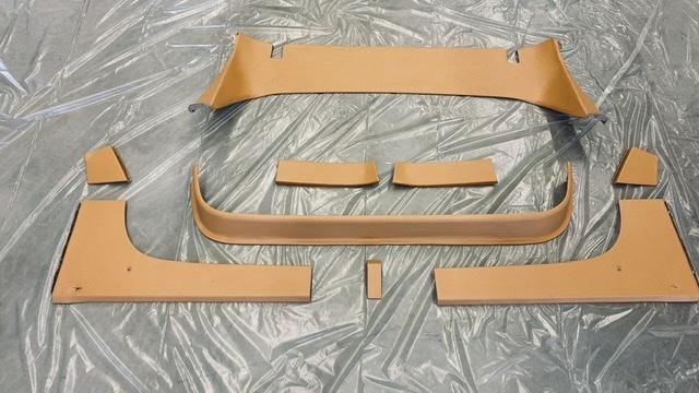

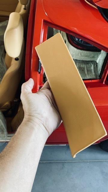

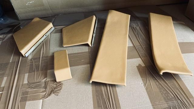

die ersten teile sind überzogen

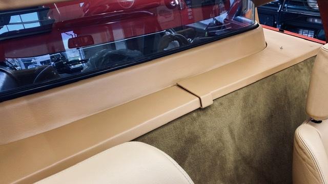

all parts done / refitting is scheduled for tomorrow...
  • Wow 2

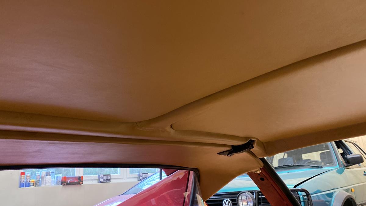

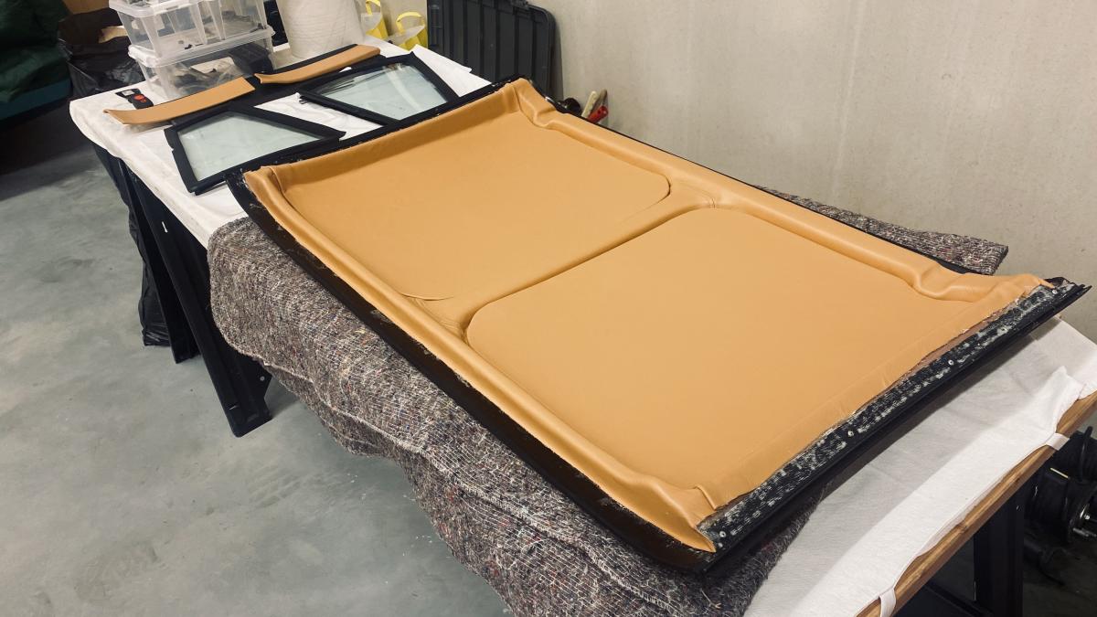

und dach ist auch fast fertig (1 tag arbeit beledern und 1 tag finishing)
