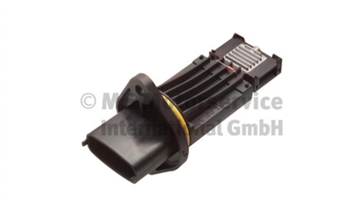

Beim Boschdienst in Landshut bekam ich die gleiche Info wie in Dingolfing. Es gibt den ZB Luftmassenmesser nur komplett (BOSCH Preis  179.- € + MwSt.!
Hier bekam ich jedoch noch eine Zusatzinfo. Es gibt eine Unterposition, diese ist jedoch "rot" und es könnte sein, dass es diese Position nicht mehr gibt. Es handelt sich angeblich um ein Einstecksystem der Firma Pierborg (Kosten 101.- € + MwSt.). Ich bekomme hierzu schriftlich weitere Infos....

Ein Pierburg Sensor ist nicht mit Bosch vergleichbar !
Die Bosch F00C 262 030 ist die interne Bezeichnung vom Sensor,
Augenmerk davon die 030 ( habe ich ja schon mal genannt )
Einzelne Sensoren die angeboten werden, sollten auf jeden Fall
diese Bezeichnung drauf haben, haben sie das nicht, sind es billige
Copien aus China.
Tom

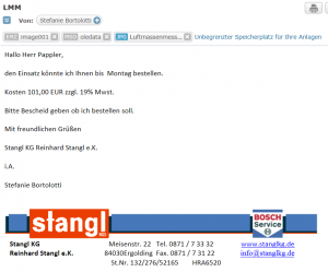

...und hier die Rückantwort (als Info)!
ANmerkung: Aus der Erinnerung schaut er vom Bild nicht so aus wie das BOSCH Teil!
58d5150bb6756_2017-03-2412_38_13-WEB.DEFreemail-E-MailmadeinGermany-InternetExplorer.thumb.png.41b0156e203968bda1dee15d5605e7aa.png
Dieser LMM wird lt. Händler im BOSCH System (zur Nummer 0280218012 BOSCH LMM) geführt , kommt jedoch von Pierburg!
Wollte dies nur als Zusatzinfo zum Thema "Ersatzteil LMM Bosch" verstehen...
