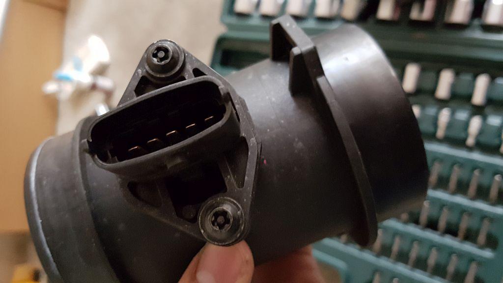

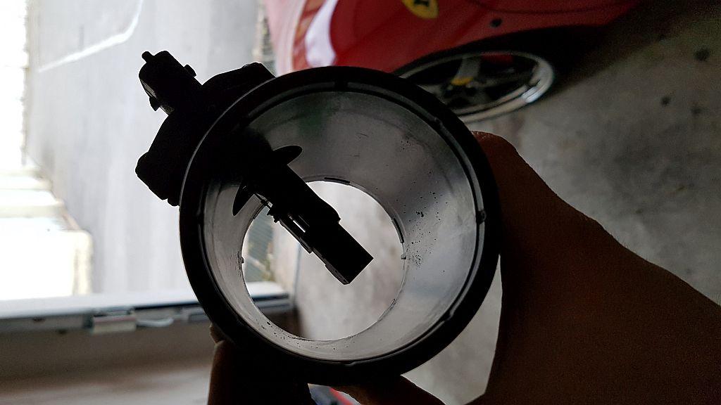

 Danke Tom. Es ist toll das jemand mit viel Fachwissen konkretes Wissen dazu postet! Du schreibst nun aber "wenn man ein größeres Gehäuse verwendet"! Nun verwende ich ja zum Test das alte Gehäuse ohne Gitter (habe ich gerade ausgebaut und diese entfernt) und vergrößere nicht das Gehäuse. Misst der LMM dann bei mir auch weniger Luftmasse oder mehr? Er müsste doch mehr messen nach meiner Denkeweise oder? Was passiert denn dann?
p.s. hier ein Bild von den Schrauben zum Tausch des Sensors. Was sind denn das für Schrauben und wie bekommt man die auf? Hab so etwas noch nie gesehen... oder einfach mit einem Schraubenzieher das mittlere Plastik weg machen?
Hi
So ein Bit mit innerer Sicherung hat kaum einer, ich nehme immer eine kleine Kombizange
und setzte die am äusseren Schraubenkopf an und drehe die Schraube so raus.
Nimmt man die Gitter raus so wird mehr Luft durchgelassen und auch mehr Luftmassse
gemessen, aber auch mehr Luftmasse ungemessen am Sensor vorbei.
Das gleicht aber der Lambdaregler problemlos aus.

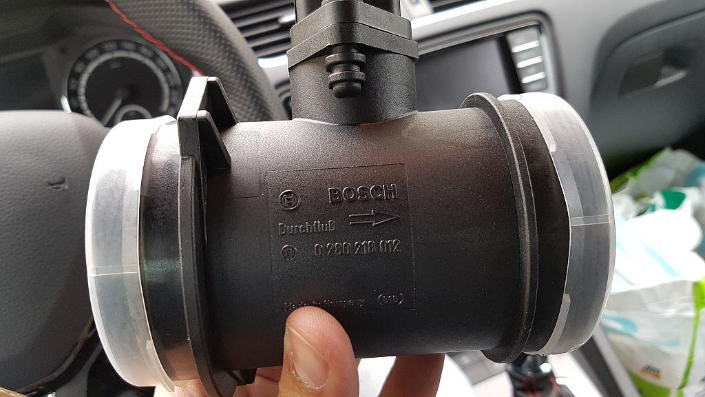

Heute abgeholt und kurz eingebaut und zwar die neuen LMM MIT Gitter. So kann ich testen was alt gegen neu bringt und was eventuell dann noch ohne Gitter bringt...

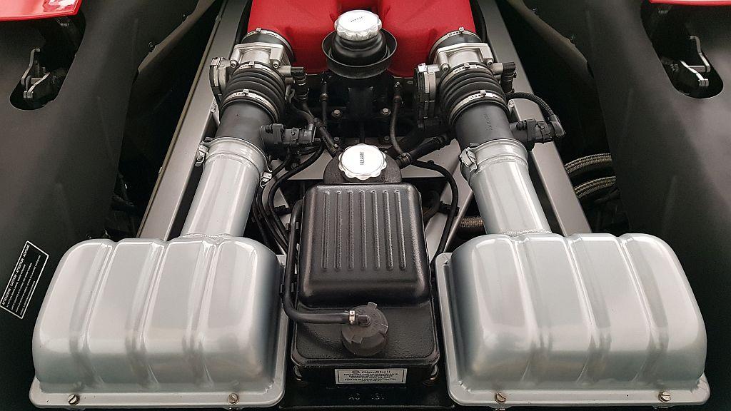

Hi
Mit den langen Vorrohren vor LMM brauchst nicht testen.
Die Strecke vom Eintritt ins Vorrohr zum LMM ist 4x so lang wie Bosch vorgibt
und somit alles an Gitter raus.
Tom
