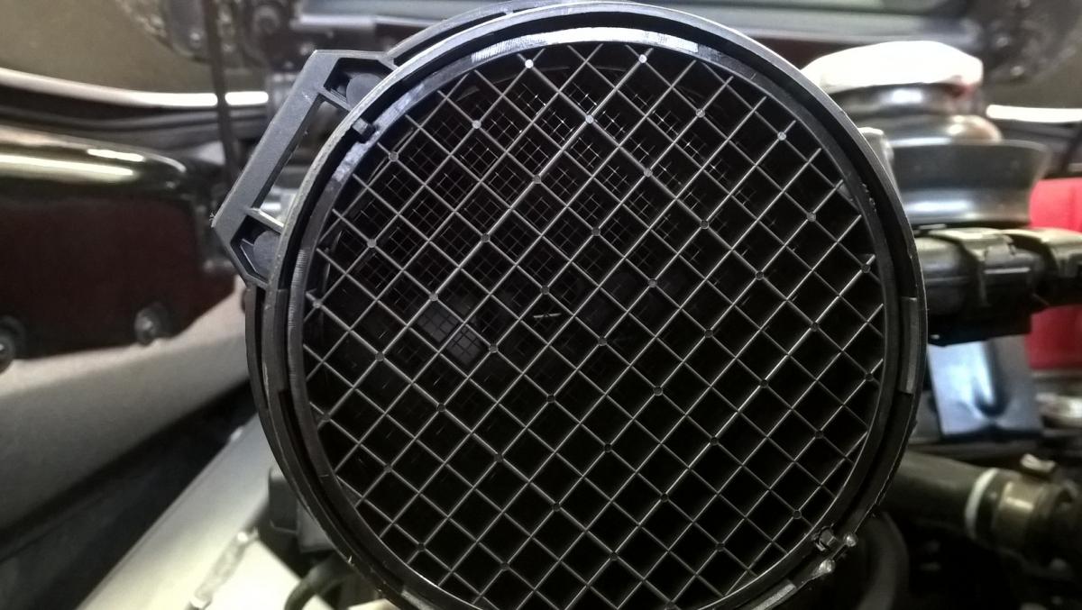

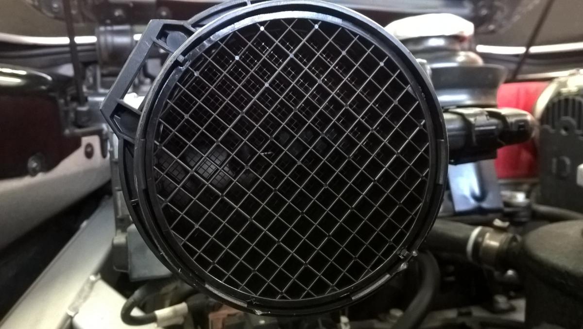

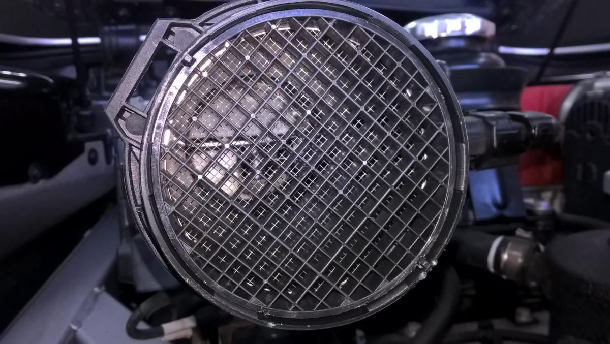

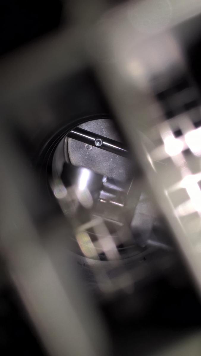

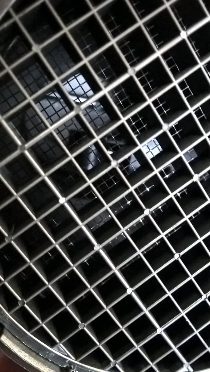

...jetzt hat mich das ganze etwas mehr interessiert! Habe beispielhaft Bilder des linken LMM im Anhang mit angehängt!
Laufleistung 25Tkm. In meinen Augen sind keinerlei Verschmutzung bzw. Ablagerungen am/im System zu erkennen.
War das bei dir ähnlich?
Ich habe nur die Luftfilter gewechselt und die Zündkerzen. Das hat in meinen Ohren den Motorrundlauf hörbar verbessert.
Ich denke die Verschmutzung ist nur unter einem Mikroskop wirklich zu erkennen. So berichtete zumindest @gesie mal in einem anderen Thread, als er beim Bosch-Dienst war. Du hast das feine Gitter drin gelassen oder?
