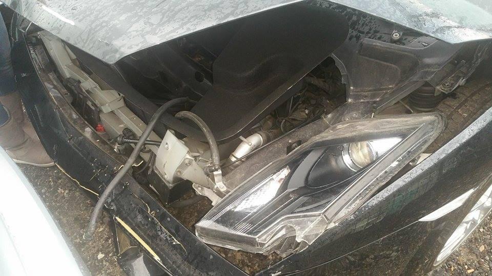

spiele schon eine Weile mit dem Gedanken 997 Turbo oder einen Gallardo L560 zu kaufen. Nach längerer Suche ist mir nun ein Unfall Lp560 ins Auge gefallen.
LP560 Unfall

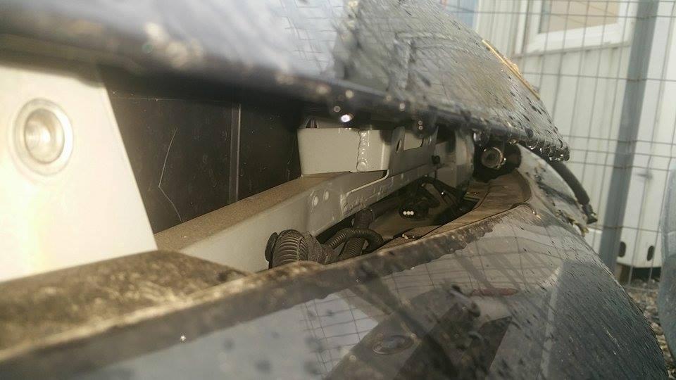

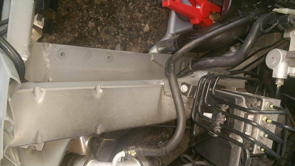

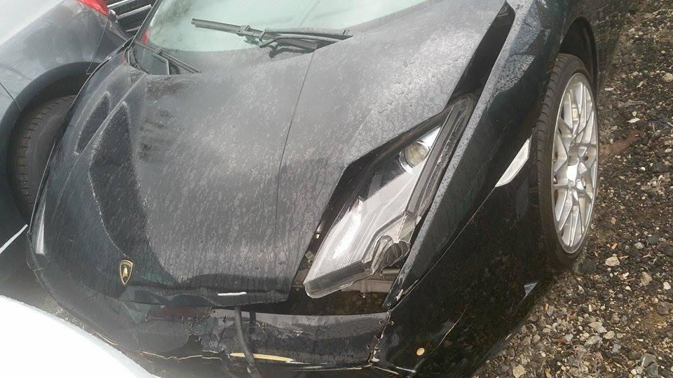

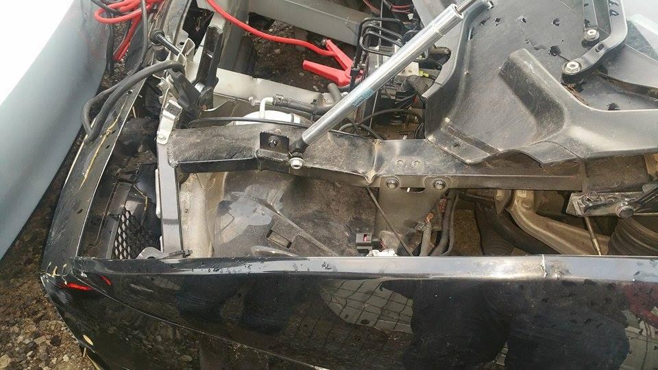

Leider war ich nun bei dem entsprechenden Händler und das Fahrzeug ist alles andere als telefonisch beschrieben. Im Unfallbereich sind Stauchungen am Rahmen, weis jemand ob man da Teile direkt vom Lamborghini bekommt oder ich nach Gebrauchtteilen schauen muss? Dazu leutet E Gear im Display auf, laut Händler würde dies nach 30min verschwinden, nur war das Auto total eingeparkt und man konnte auch nicht ein paar Meter auf dem Hof fahren. Werde noch Bilder posten die ich gemacht habe damit der Schaden ersichtlicher wird.
Geht mir darum zu entscheiden falls der Händler den Preis bedeutend senkt ob es sich lohnen könnte oder lieber weitersuchen sollte...

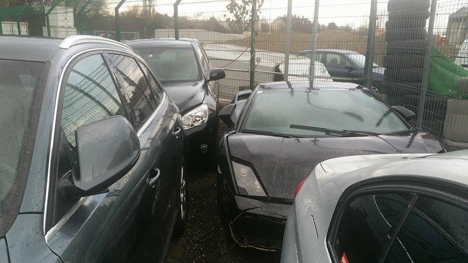

Total eingeparkt ist kein gutes Zeichen, wenn eine Besichtigung des Wagens von einem Kaufinteressenten ansteht. Der Wagen muss frei zugänglich sein und eine kurze Fahrt sollte auch möglich sein. Oder warst Du ohne Anmeldung dort?

Nein habe kein Gutachten gesehen, der Chef ist leider kaum erreichbar und die Angestellten wissen das nicht. Hatte vorher angerufen aber stand trotzdem so dort. Dachte da ich in der Anzeige sehe, das Auto stand bei Lamborghini Wien, werden ich dort mal anrufen und nach Auskunft fragen....
 Ich kenne mich zwar bei Lamborghini absolut nicht mit den Preisen aus aber ist der Preis hier für einen fast neun Jahre altes Auto mit diesem massiven Schaden nicht deutlich zu hoch ?
Klar ist der Preis zu hoch, daher steht er schon 3 Monate. Mir wurde telefonisch garantiert, daß es sich um keinen Rahmenschaden hat. Nach Bilder auf Mobile dachte ich es handelt sich um Kotflügel, Haube, Stoßstange und paar Kleinigkeiten....

Den Rahmen bekommt man zumindest gebraucht, bin aber nicht sicher ob verschraubt oder doch verschweißt ist. Allerdings wenn ich die Preise sehe, macht auch das bei einem solchen VK kein sinn, außer wie gesagt der Verkäufer geht mit dem Preis deutlich nach unten

Naja denke man könnte die Stelle verstärken was man dann aber immer sieht. Denke sinnvoller ist es den vorderen Rahmen zu tauschen, nur ist das eine Kosten und Zeitfrage und bei dem Preis was der Händler aktuell will, ist es einfacher sich einen unfallfreien zu suchen...

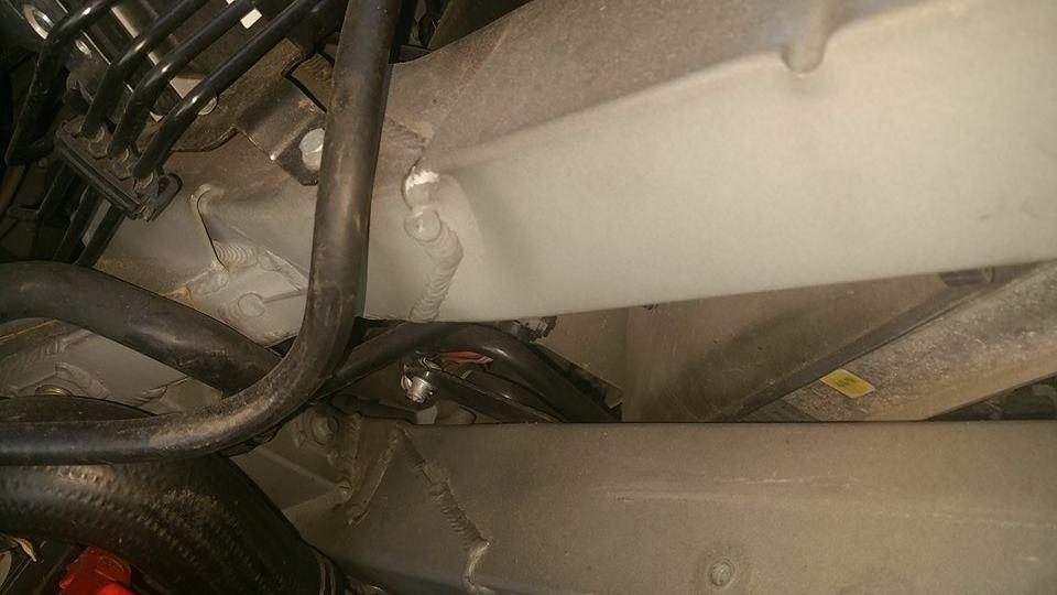

Beschädigung am Rahmen waren auch an anderen Stellen
Richten geht schon, aber das Gefüge vom Aluminium ist danach zerstört. Dasselbe geschieht auch beim einschweissen von Verstärkungen. Je nach Wst. müsste die Konstruktion dann auch Wärmebehandelt werden.

...normalerweise, gibt es bei solchen Alurahmen im Vorderbau vorbestimmte Reparaturstellen, bis zu denen das defekte Stück entfernt wird, und das neue wieder eingesetzt wird (z. B. kleben, nieten)... dies muss jedoch nicht für solche Kleinserienhersteller Gültigkeit haben....
Richten kann man alles wie 991 richtig bemerkt hat.
Wirtschaftlich bringt das aber auch nix, es sei denn du willst den bis an dein Lebensende behalten.
Grundsätzlich doch Wahnsinn, dass dieses Auto überhaupt so angeboten wird. Ich tendiere da sehr stark in Richtung Totalschaden!
das ist ein Totalschaden, glaube ich:

Weis jemand wie vordere Rahmen befestigt ist? Geschweißt, verklebt, geschraubt? Fragen daher, da in Ebay Kleinanzeigen welche zum Verkauf stehen...

Ich müsste bei den Bildern keine Sekunde überlegen. Dann doch lieber ein paar Euro mehr in die Finger nehmen und einen Gallardo ohne Unfall kaufen. Wäre mir Persönlich zu heiss.

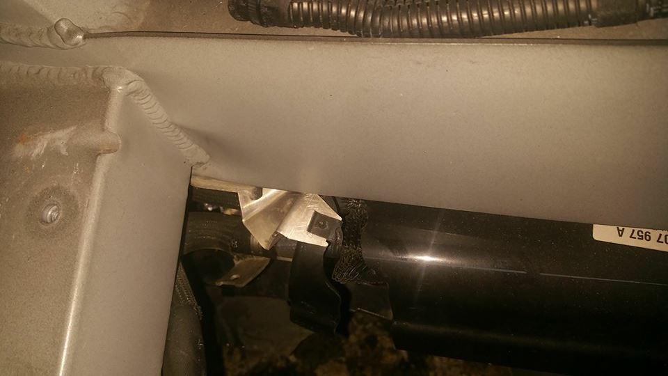

auf den bildern von eurospares gibts da wohl schraubadapter...ob das schon ab werk oder als reparaturlösung ist entzieht sich meiner kenntnis
