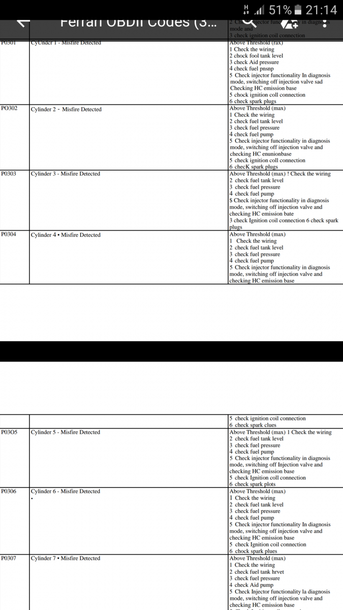

Hi. Habe hier mal auf die schnelle den Fehlercode Katalog angeschaut .
Schau mal ob es dir weiterhilft...

Danke erstmal :-) .Werde morgen erst mal gucken ob die Benzinpumpe genug Druck bringt und Zündkabel messen ob da was ankommt.

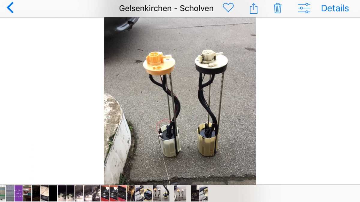

Ich habe eine linke Pumpe bestellt die ist nur mit ein schwimmerschalter ausgerüstet .ich hoffe die passt?
vor 7 Stunden schrieb Spicebonk:
na, da sind wir freudig gespannt :wink:
die rechte Pumpe hat nämlich die Nummer  239811 (supercedes 180477)
rechts:
links:
(links mit altem runden Schwimmer, rechts mit neuem flachen ... löst das Problem "Tankanzeige nie voll")
Gruß aus MUC
Michael

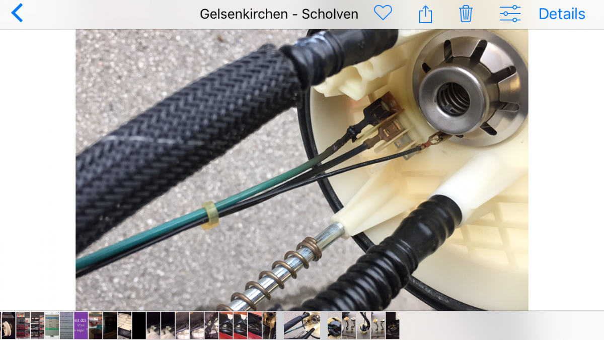

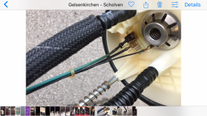

Hallo Spicebonk,
Sieht von Durchmesser (Pumpe unten)gleich aus.
Fahrerseite ist mit Schwimmer ausgestattet.
Beifahrer nicht.Wird auch nur mit zwei Adern versorgt+ 12V und Masse.
Nur ob der obere Deckel passt.??
Guten Abend ....

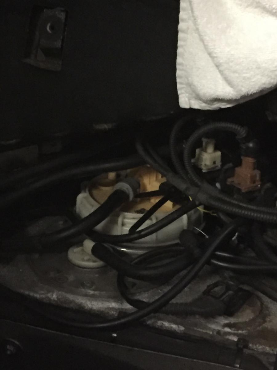

Die Zylinder 1-4 laufen wieder .Seiddem ich und mein Kumpel die Kraftstoffpumpe
ausgetauscht haben.Die linke Pumpe passt auch rechts.Nur den Schwimmer abmontiert.Nur der Ausbau gestaltet sich als schwierig.Aber kriegt man hin.

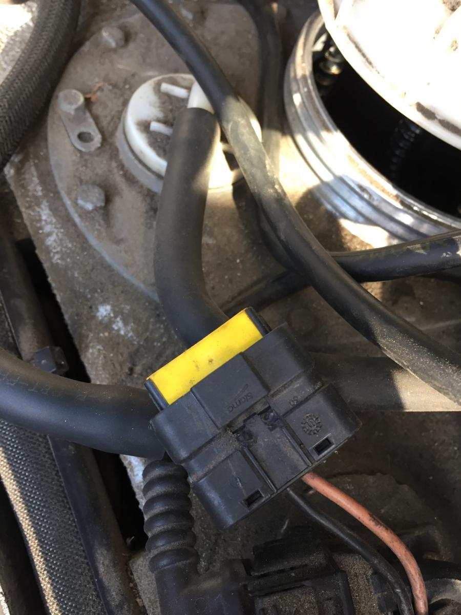

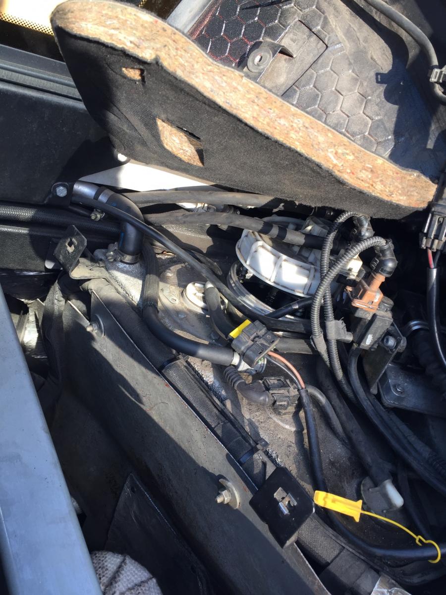

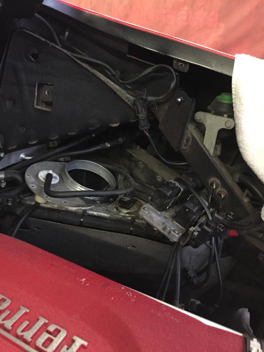

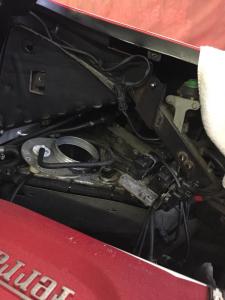

Auto läuft wieder auf allen Zylindern. Hier sind ein paar Fotos.
Am 16.3.2017 um 07:52 schrieb 996gt2rs:
Über diesen Arbeitsschritt habe ich noch nie nachgedacht.wie bekommt man die pumpe denn raus,weil direkt darüber die karrosserie ist?muss der Tank raus?:-o
Wie du jetzt siehst nein.Spyder noch einfacher.
