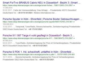

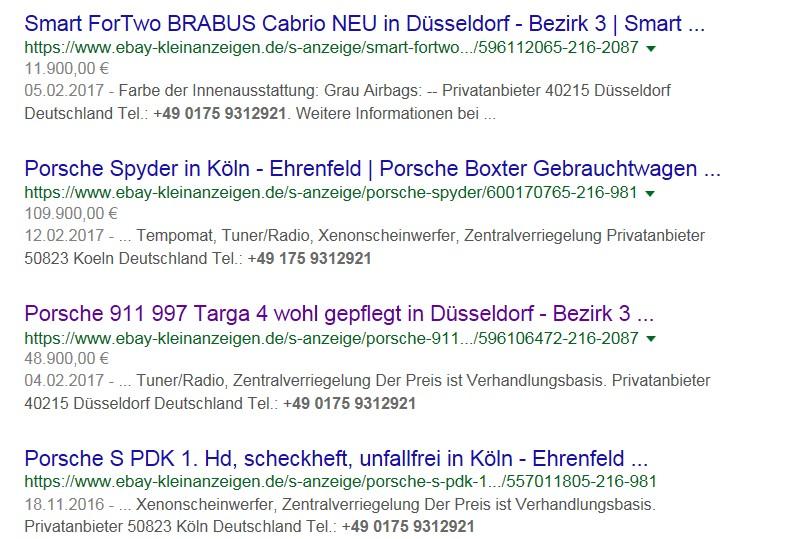

Danke nebenbei hat der Verkäufer bei eBay noch ein Auto zu verkaufen kann natürlich Zufall sein oder ein verkappter Hobby Händler die Fotos an der Zapfsäule sind von der Location auch nicht grade gut gewählt von daher ist zumindest hier Vorsicht geboten

Dafür stimmt aber der Tachostand "garantiert" :P Unser lieber Freund verkauft überraschend viele Porsche - ist wohl eine einmalige Sammlungsauflösung und hat sicher nichts damit zu tun, dass er keine Gewährleistung geben will.

0der keine Steuern zahlen möchte ....
