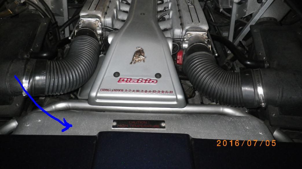

Dieses  "POR15 High Temp" in silber wiederum habe ich für die Abdeckhaube der Abgasanlage benutzt. Also nicht zum Test. Das hat da nichts mit Rost zu tun:
Es bleibt lange schön und blättert nicht ab. Da kommt auch nichts mehr anderes drauf, auch wenn es für solche Fälle bestimmt viel Gleichwertiges gibt.
