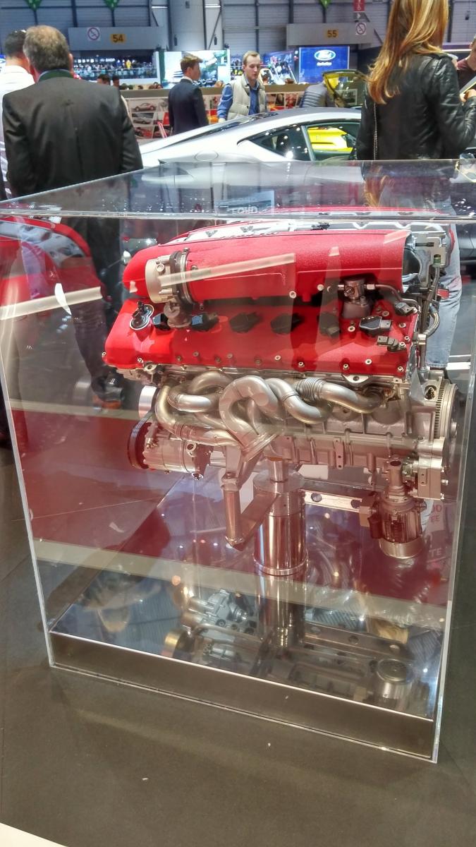

Das ist das gute Stück ....

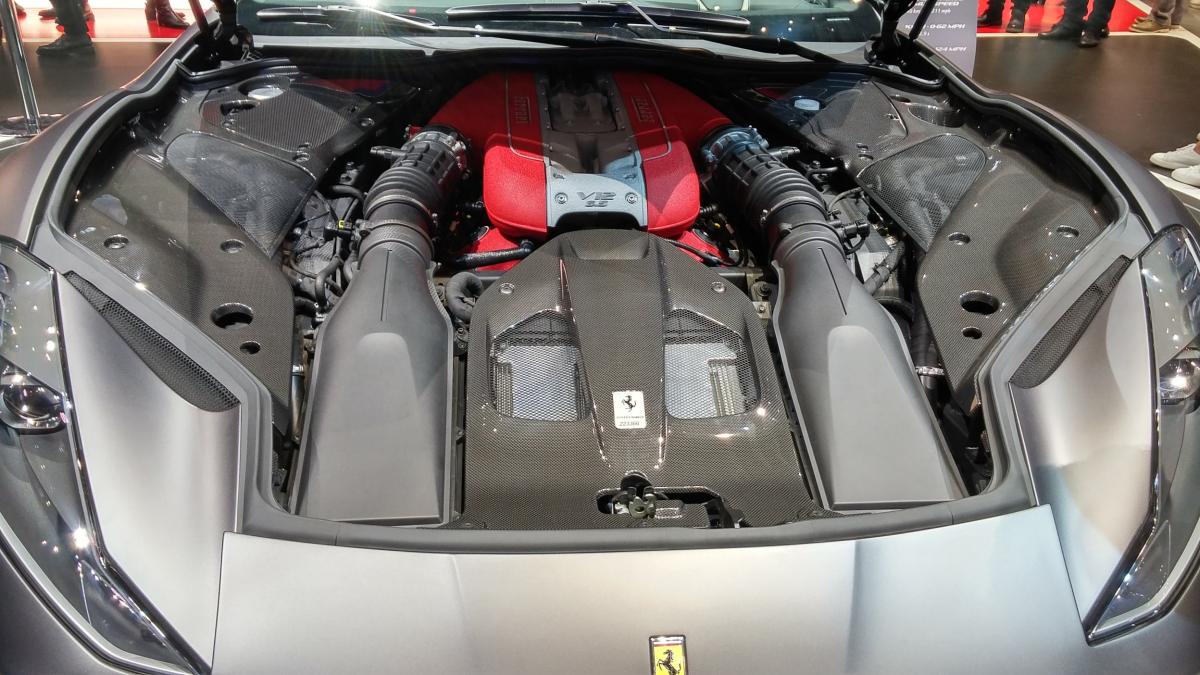

Eingepflanzt:
Es ist doch seit dem Enzo mehr oder weniger der Gleiche Motor (F140c). Im 812 ist aber eine Direkteinspritzung, im La Ferrari eine Saugrohreinspritzung.
