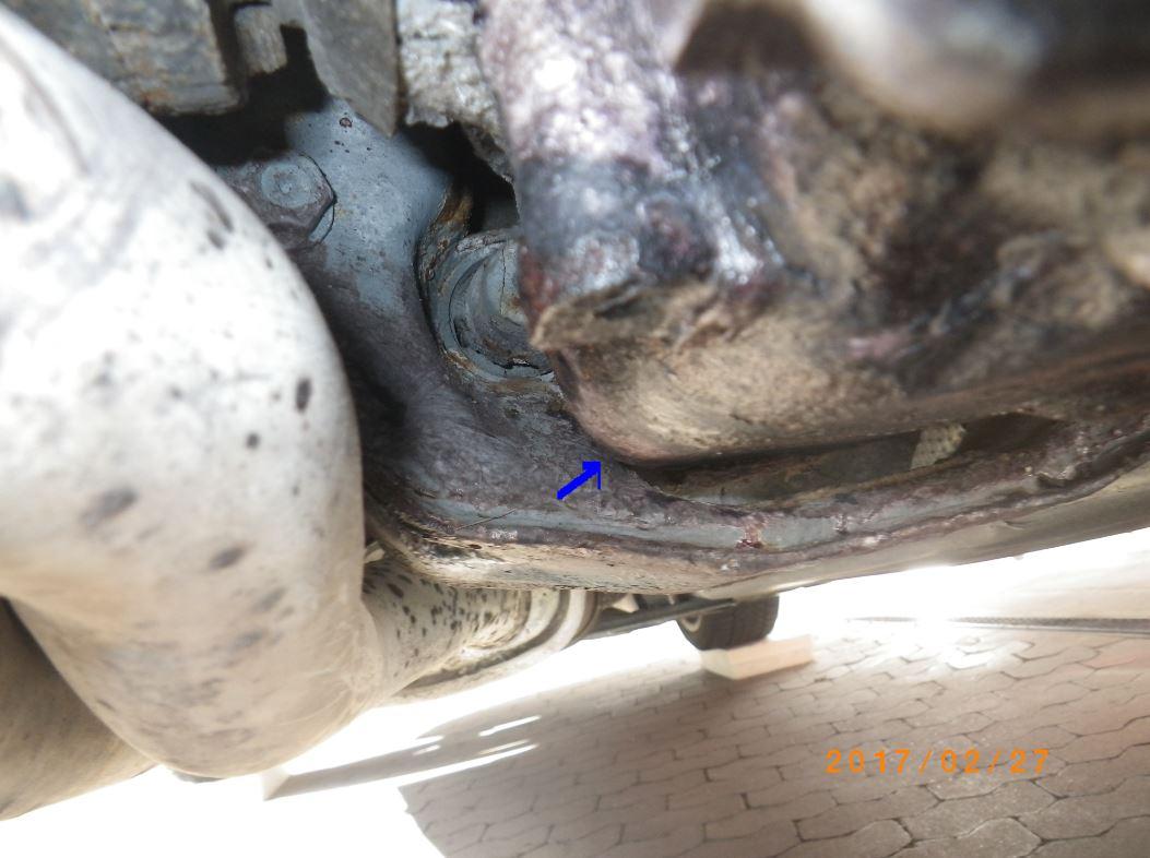

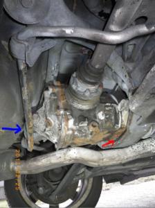

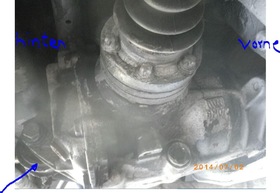

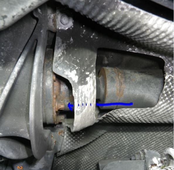

habe wie viele andere auch ein Problem mit der Lagerung des Differentials. Also nicht mit der kompletten Aufhängung, was ein anderes typisches Problem dort in der Nähe wäre.

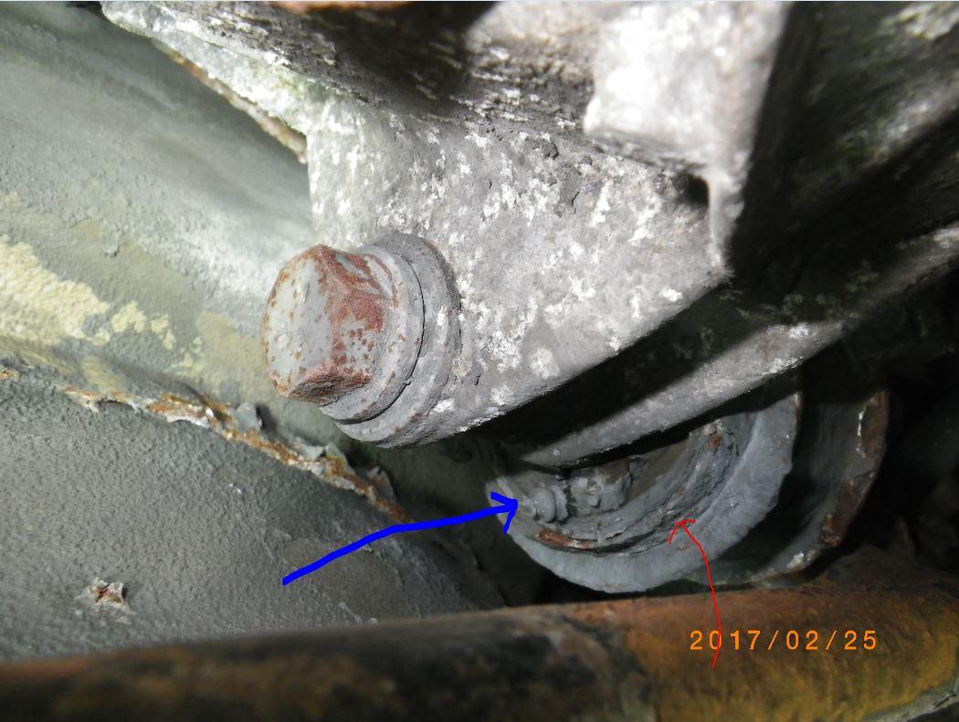

Das hintere Gummilager ist seit Jahren defekt (blauer Pfeil) und so gibt es ein Summen, wenn man nichts macht.
Bisherige Maßnahmen:
  • Vor Jahren eine neue Lagerbuchse gekauft. Beim Versuch, das Differential auszubauen, gescheitert. Trotz Schlagschrauber und Ratsche mit Verlängerung von den ersten 3 Antriebswellenschrauben 2 nicht aufbekommen. Sie sind verrostet im Gewinde und auch am Torx, auf dem Bild ist ledigleich was drübergesprüht. Rostlöser war auch im Einsatz, den bekommt man nicht an die richtigen Stellen. Dann keine Gewaltaktion draus gemacht nur wegen eines Summens.

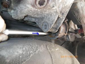

  • Als "temporäre" Ersatzlösung Holzschrauben ins Gummi geschraubt. Summen ist dann weg. Aber für den TÜV mache ich diese raus und anschließend wieder rein. Verlieren kann man die nicht, also keine Gefahr für andere Leute.
Diese Buchse ist  brutal fest drin und in meinem Fall sicher festgerostet. Habe auch youtubes gesehen darüber. Einer hat trotz komplett ausgebauter hinterer Aufhängung die Buchse erst nach dem Aufsägen der Buchse von innen dann auspressen können.
Überlegungen:
  • Nur Gummibereich ersetzen
  • Aufflexen des Buchsenhalters von außen. Buchse ausschlagen. Neue rein. Stabil umklammern, möglichst ohne Schweißen. Oder eben doch zuchweißen und noch eine kleine Schale drüber.
Ziel ist jetzt nicht, das Differential auszubauen. Es soll die Gummibuchse in irgendeiner Form verbessert oder ersetzt werden. Es geht auch nicht um eine professionelle aufwändige Lösung. Sondern eine überschaubare Sache (darf man auch gern als "Pfusch" sehen) oder eben alles so lassen, wie es ist.
Wer also eine Idee hat, gern nennen. Die anderen bitte nicht jeden Vorschlag hier dann auch wirklich als Pfusch bezeichnen. An dieser Stelle ist keine Gefahrensituation. Es wird auch keine allgemeine Anleitung für eine Reparatur.

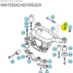

das ist das Gummilager (Quelle: BMW):
Es ist in den Youtubes das einzige am ganzen Achsträger, das problematisch ist, warum auch immer.

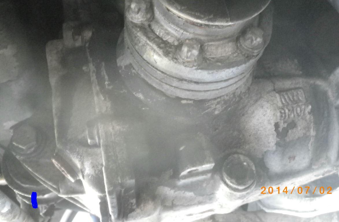

hier bessere Bilder. Hatte bebürstet, so dass man diesmal an vielen Stellen Rost sieht. An der Buchse (blauer Pfeil) sieht es nicht anders aus:
BMW_Differential5.thumb.JPG.e6219650d7e62e04b8df8e21b135b889.JPGBMW_Differential4.thumb.JPG.6e73ebd372a3477ceb1dbb51e14a4499.JPG

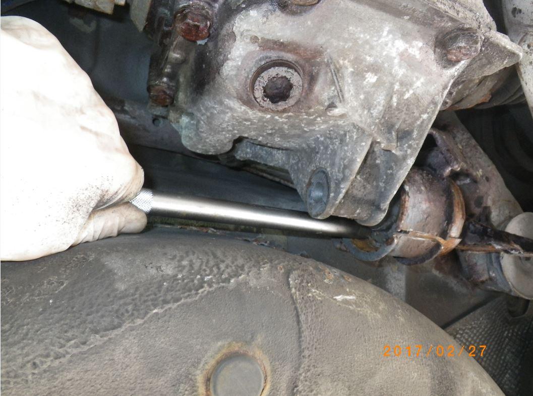

An der roten Stelle sind nur wenige Millimeter zw. Differential und Träger, was das Runterklappen erschwert.
Hier die Spitze vom bisherigen Ruhigsteller (Holzschraube ganz durch):
Hier auch der damalige Eindellversuch (roter Pfeil).

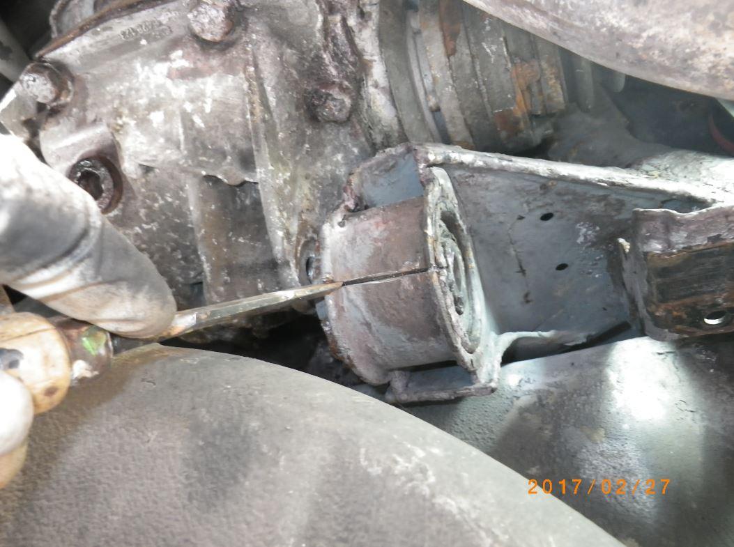

Damit ist gemeint, den Buchsenhalter in Längsrichtung unten hier aufzuflexen:
Das neue Gummilager würde ich Einkleben oder mit einem kleinen Stift gegen Verdrehen und axiales Verschieben zu sichern. Das Umklammern sichert wiederum den Stift.
Nach dem Aufflexen evtl. mal kurze Runde fahren.
Paul

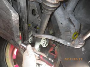

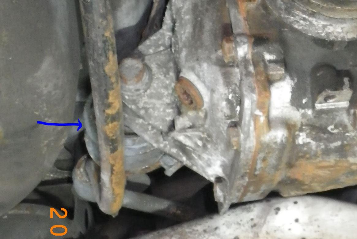

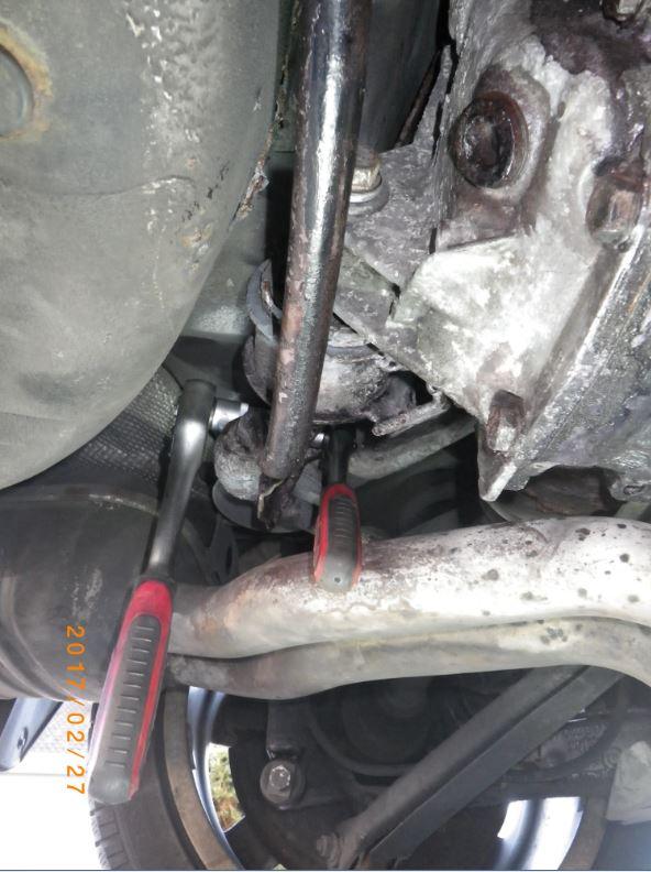

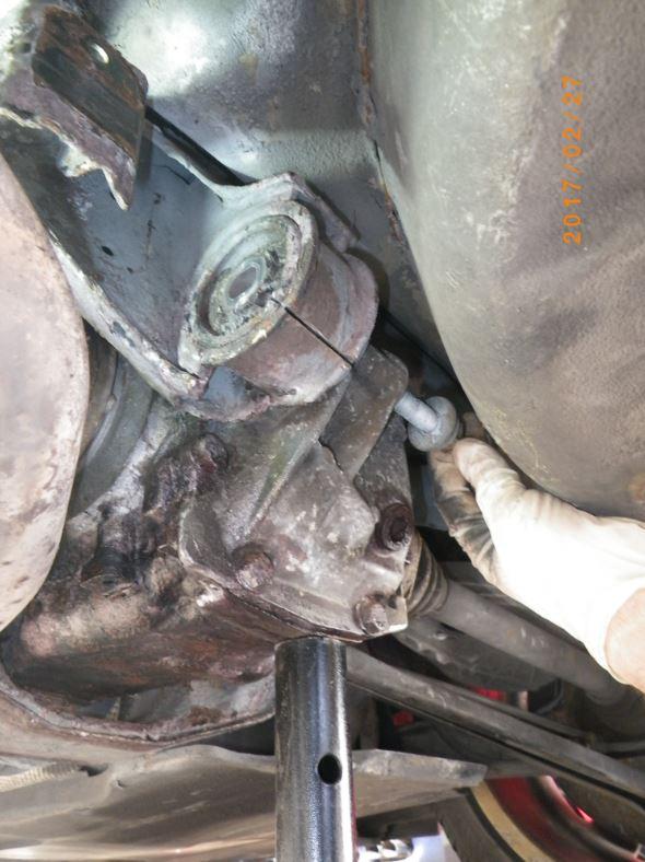

hier nochmals die sehr kleine Spalte von wenigen mm auf der einen Seite, die das Absenken des Differentials erschweren würde:
Hatte nur den Stabi ausgebaut inkl. Halterungen außen, da eine Koppelstange ersetzt wird. Man kommt da ganz gut dran:
BMW_Differential10.thumb.JPG.86e15dbab4da354bb9f276f4e4f44dac.JPGBMW_Differential27.thumb.JPG.dd5d9387d07f592dcad700abf3ae2317.JPG

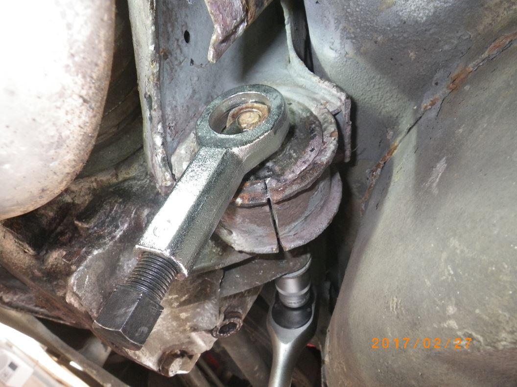

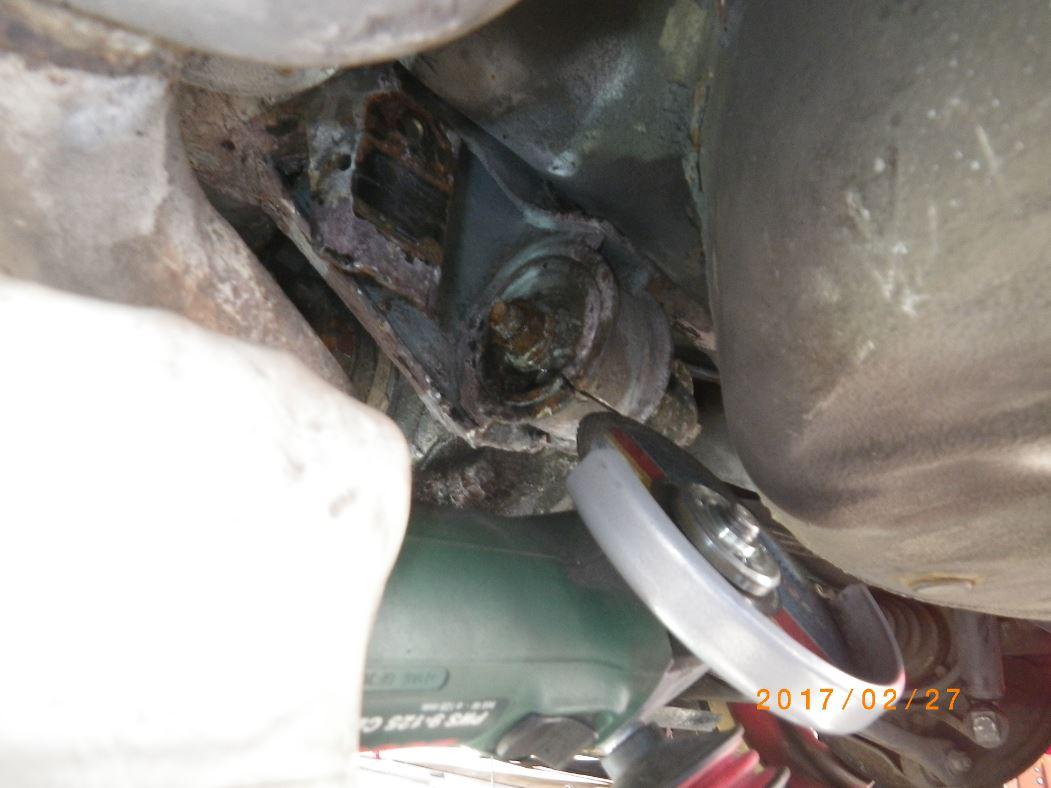

Dann die Flex (Kai ist schuld):
Paul
:-o...jetzt isser kaputt ! :-o
vor 2 Stunden schrieb Kai360:
Dat sind keine Newton, dat sind Kalorien in Reinstform!
eine tafel = 1 Newton so hab ich das damals in der Schule gelernt !
aber früher war eh alles besser...vor zwei minuten war hier noch ne tafel schokolade ! :lol2:

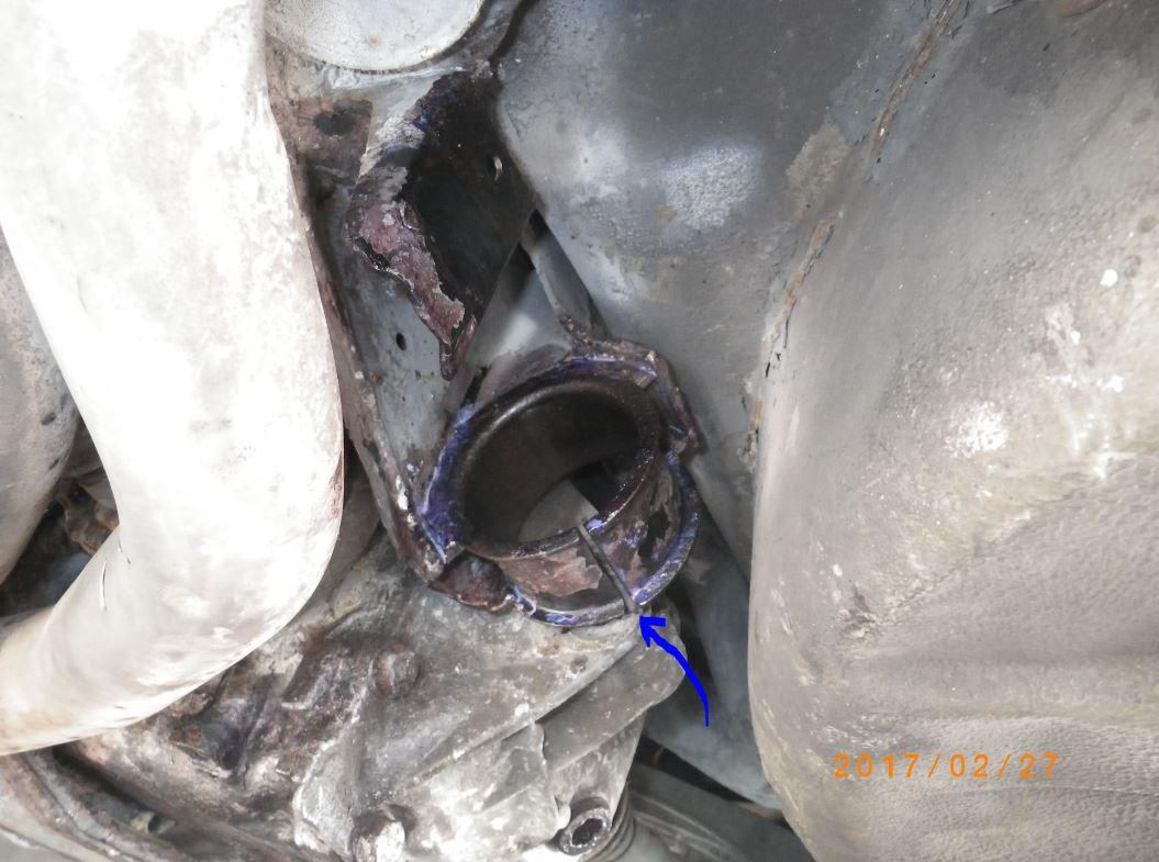

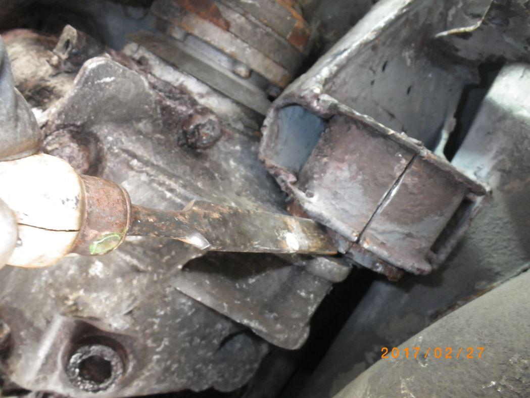

die Mutter M14x1,5 Feingewinde dann eingedremelt und gesprengt:
Mit Abstützen des Differentials geht die Schraube von Hand raus:
dann leicht aufgehebelt:

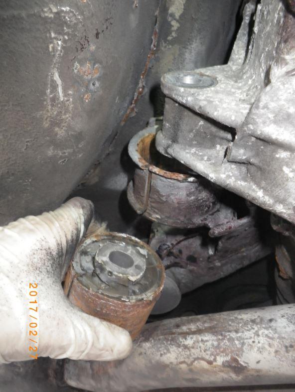

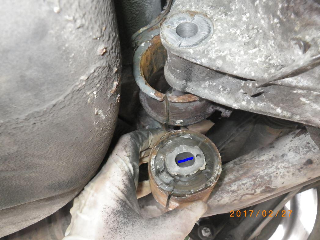

Der Stahlring der Gummibuchse war ja auch gleich durchgeflext und so konnte dieser nach innen geschlagen werden:
Und dann rausgekplopft:
BMW_Differential23.thumb.JPG.4d17cc9c84303712a873b3835adc65dc.JPGBMW_Differential24.thumb.JPG.a131b7e3c1e9db4e3afeed133e2b8d4b.JPG
Hier sieht man das Langloch, da nur hochrunter gedämpft werden soll:
BMW_Differential25.thumb.JPG.dcd045a3351ad6bd739c06e837176dbc.JPGBMW_Differential26.thumb.JPG.a44952da5193fd85fae6d466ef5c60d7.JPG
So leer sieht es jetzt aus:
Also noch nicht ganz kaputt.
