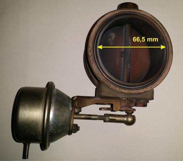

genau, wieso nicht?
wenn die Abmessungen passen, macht die ihren Job vermutlich nicht schlechter als die originale.

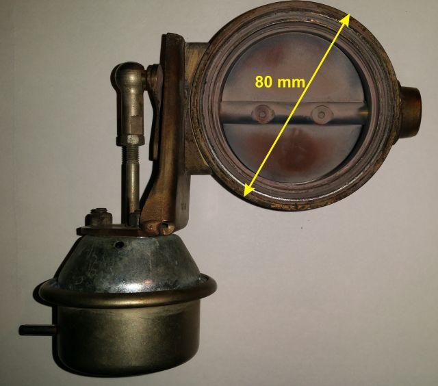

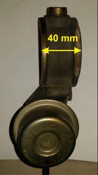

@ F355er GTB kannst du uns nicht deine alte Klappe abmessen
Durchmesser und Gehäuselänge sind interessant.
Hier die Abmessungen der Klappe. Ich empfehle Dir aber auch die Capristo-Klappe.
