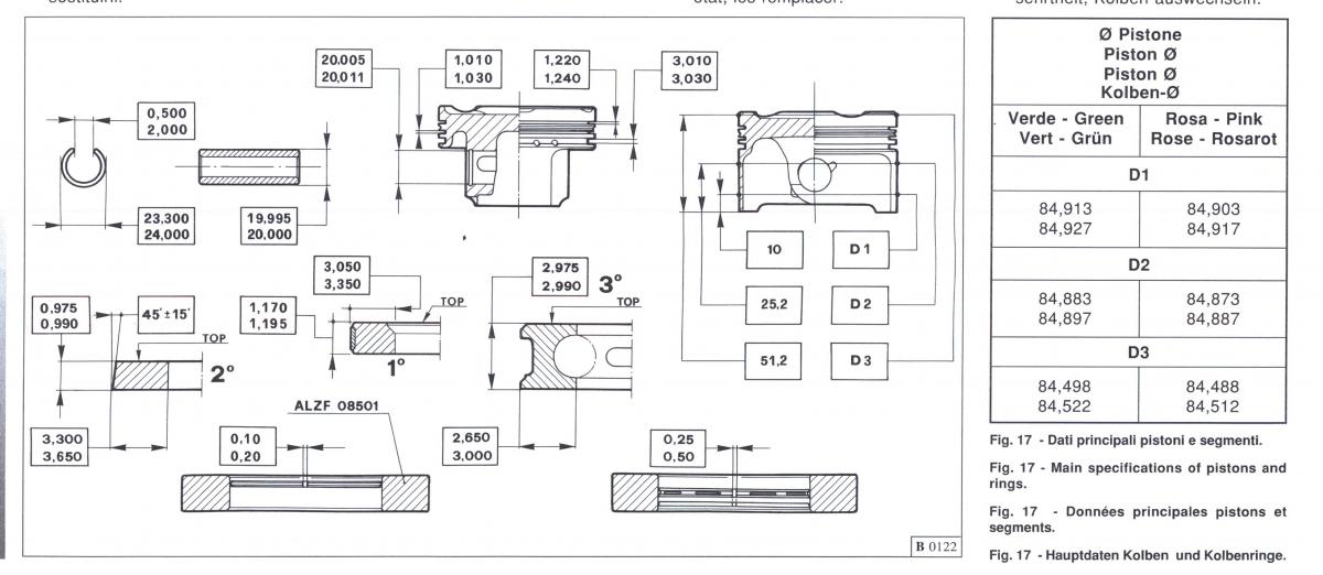

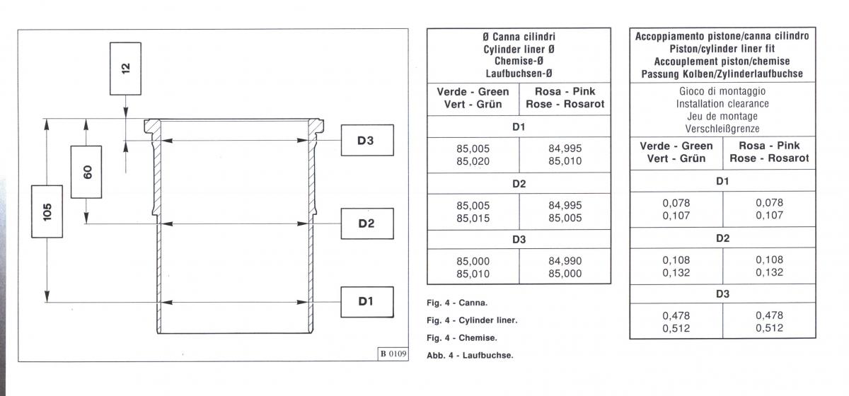

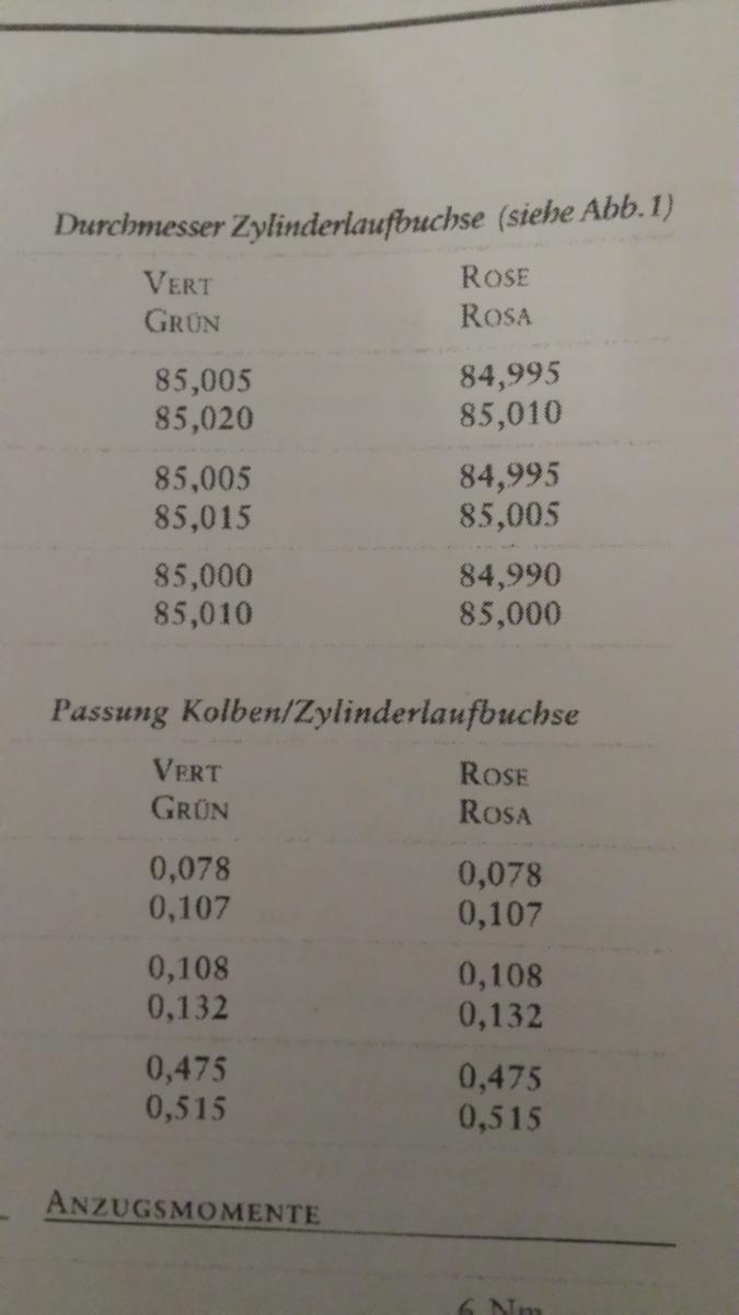

Hat jemand bitte die zylinderbohrungsdaten des ferrari 355?
Zum Beispiel aus dem werkstatthandbuch wie in der Abbildung unten vom 360er.
