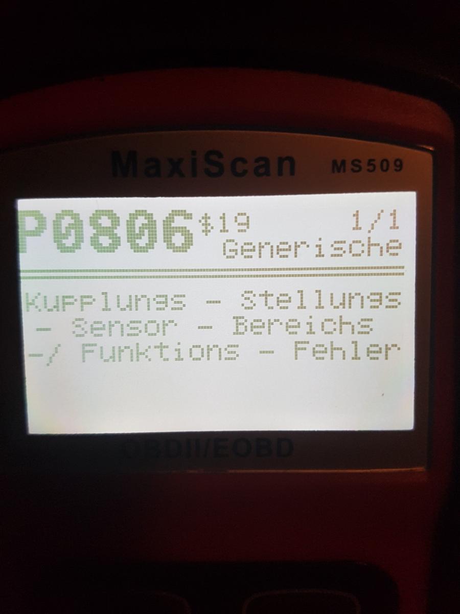

Hallo zusammen,
ich habe ein folgendes Problem. Nach dem 5ten Tag kamen schon wieder die ersten Probleme.
Beim 1.ten Anfahren (Kaltstart) hat der Wagen ein bisschen geruckelt. Ich fand es schon merkwürdig, aber habe mir dabei nichts gedacht und dann beim 2.ten Anfahren war nichts mehr. Mein Maserati hat sich nicht bewegt und ist aus gegangen. Zündung wieder an und dann kam die Meldung "Störung Getriebe" :(. Der Wagen ist auch nicht angesprungen. Auch beim 2.Versuch...beim 3 Versuch. Es ging nichts.
Gott sei dank hatte ich mein Diagnosegerät dabei :). Direkt angeschlossen und dann kam dieser Fehler.
Fehler gelöscht und wieder versucht und siehe da es läuft.
Danach war wieder alles ok. Es ist ganz normal angefahren kein ruckeln, kein verschleißen.
Dennoch kann ich mir das nicht erklären.
Liegt es vllt daran, weil ich es noch nicht kalibriert habe oder ist es ein ganz anderes Problem?

wenn Du echtes Pech hast ... ist wirklich der Kupplungssensor (CPS= clutch position sensor) defekt !
ob das mit dem Einbau der Kupplung zu tun hat - oder nicht - sei jetzt mal dahin gestellt :wink:
wenn dem so ist, muss alles wieder raus, d.h. Getriebe und Kupplungsglocke
eine gute Idee ist es immer, diesen Sensor zu wechseln wenn man die Kupplung macht, ebenso wiedas Ausrücklager sowie das Pilotlager auf der Welle .... nach dem Motto : "while you`re in there ..." :wink:
nimm` das Angebot von Sabato war
wenn Du "nur" einen OBD scanner hast, kennst Du zwar die Fehler aus den ECUs ...
die Fehler die in der TCU (transmission control unit) hinterlegt sind, bleiben Dir aber verborgen :wink:
SD2/SD3/Leonardo/Texa sind hier angesagt

Kupplunssensor habe ich direkt mitwechseln lassen. Ist also neu.
Ausrücklager und Pilotlager ist auch neu.
..darf ich fragen, mit welchem Gerät Du den Fehlerspeicher ausgelesen hast ?
vor 1 Stunde schrieb guzzi97:
Wie Paul01 schon geschrieben hat ist es ein Maxiscan MS509 von Autel.

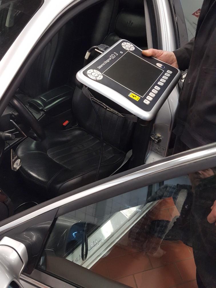

Hallo zusammen,
ich habe den Wagen gestern bei Sabato kalbrieren lassen.
Mein Maserati schaltet jetzt deutlich besser und beim anfahren gibt es keinen verschleiss mehr. Sabato hat sich echt mühe gegeben.
Also, wer hilfe braucht sollte sich bei Sabato melden. Mein Eindruck von ihm ist, dass er wirklich weisst was er macht.
Fachlich sehr qualifiziert und preiswert.
Ich kann ihn nur empfehlen.
Er erklärt auch ausführlich was er genau macht. Das fand ich sehr toll an ihm.????
