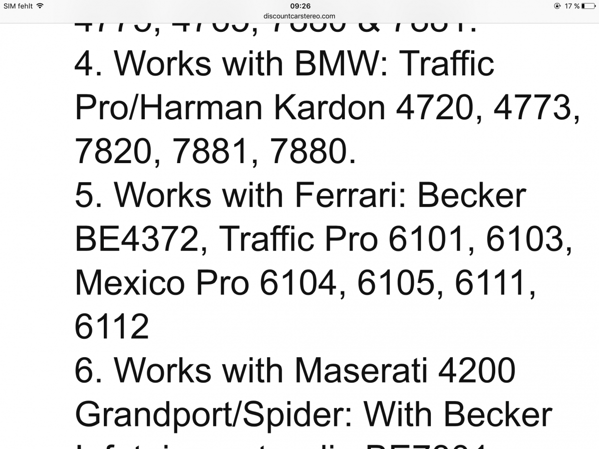

Oh sorry muss gerade gestehen echt übersehen.
Kannst du mir was zu dem Ding sagen?
Passt der beim ferrari?
Hallo Stocker85,
Ja, das ist genau was Du brauchst. Steht in der Artikelbeschreibung...

Danke für deine Mühe WuerttRene.
Noch eine Frage bedeutet das, das der CD Wechsler dann nicht mehr betrieben werden kann?
Wenn ich das richtig sehe ersetzt der Stecker für den iPod den cd Wechsler.
vor 6 Stunden schrieb Stocker85:
genau so ist das :wink:
zusätzlich muss im Menü umgestellt werden von:
"cd changer input" auf "aux input" bzw. aux input auf "on"

Vielen Dank Michael
funktioniert dieser Adapter auch mit einem Iphone 6 ?
H.W.
vor 30 Minuten schrieb Maranello 550:
yub ...  alle iPods, iPhones, iPads  (+ Samsung Galaxy S4)
nur das originale usb-Kabel des jeweiligen apple device ist nötig
http://www.discountcarstereo.com/pdf/usb-bkr.pdf
