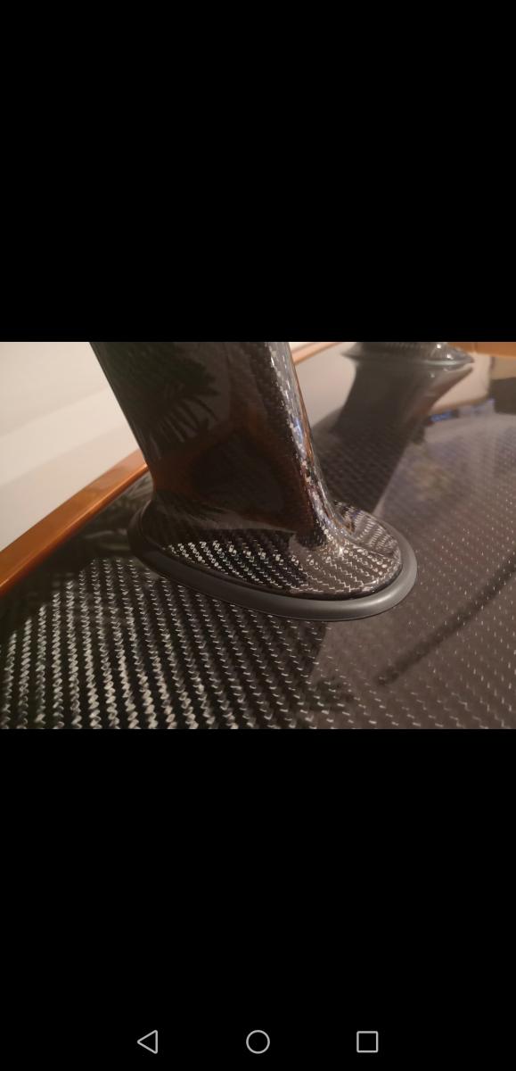

Wenn Dir das 3000 Euro Wert ist, na dann ? Wenn wir Teile unten machen lassen kommt eine Bruchplatte für den TÜV mit, mit dieser entsteht das Materialgutachten. Keiner wird merken das es sich NICHT um den Originalflügel handelt, aber gut. Du benötigst noch zwei Dichtungen für die Flügelfüsse.
Danke für die Info.
Können wir die Dichtungen vom alten Spoiler nehmen oder gibts die da nicht?

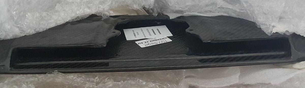

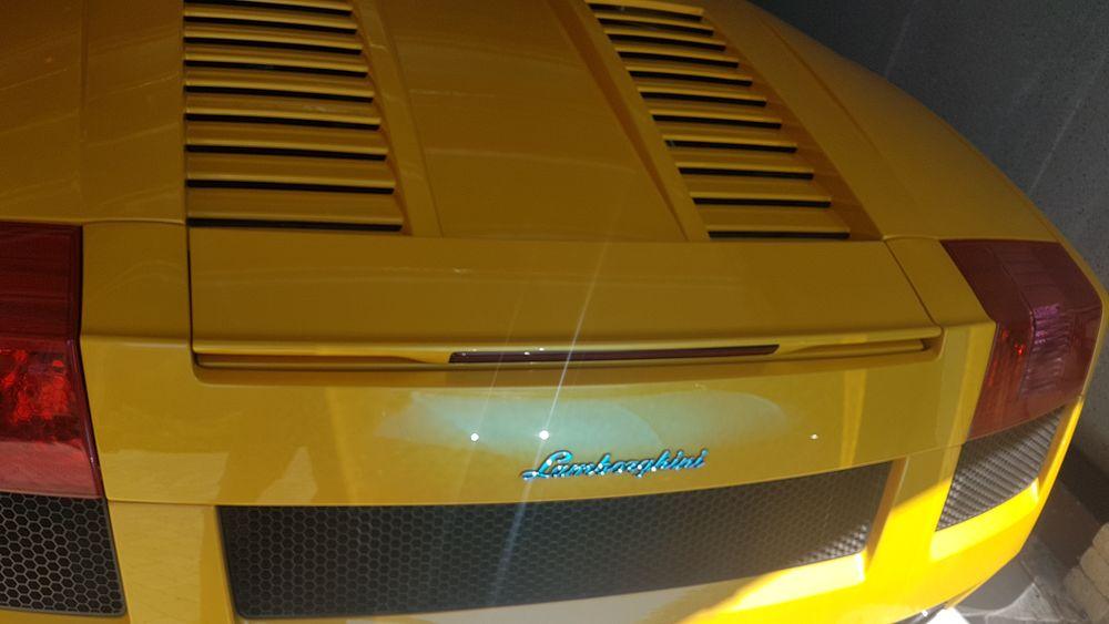

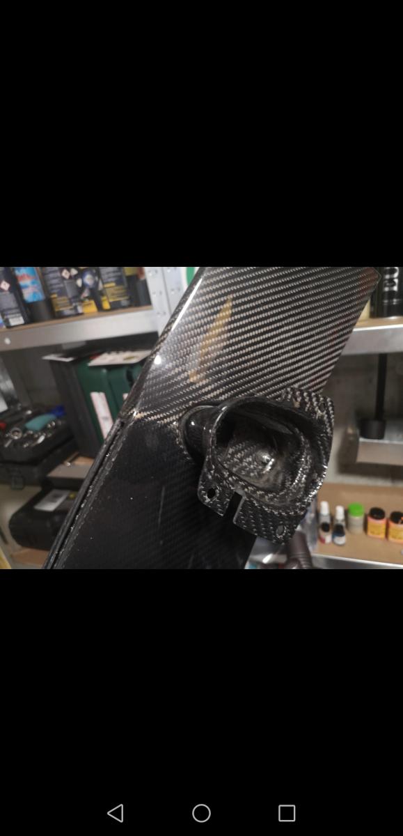

Bild 1 Original Spoiler klein geht durch die Haube und wird von unten geschraubt resp. keine Dichtung.
Bild 2 SL Spoiler wird oben aufgesetzt, mit Gegenhalter verschraubt, Dichtungen werden benötigt. Kannst beim Freundlichen bestellen alt. Eurospares. Kabellänge der Bremsleuchte ist ausreichend.

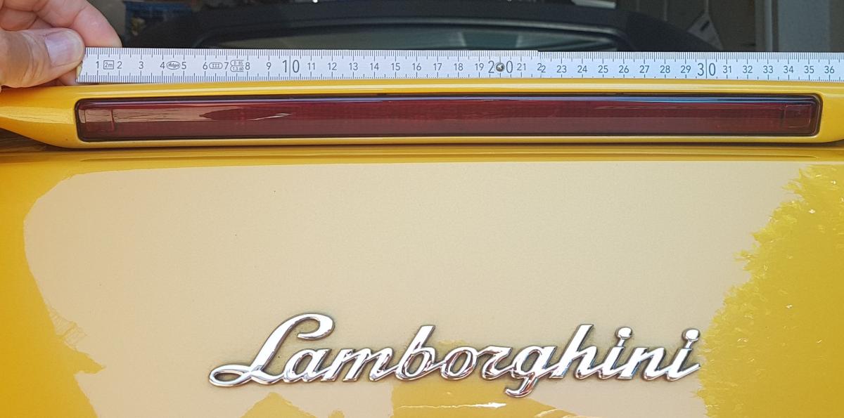

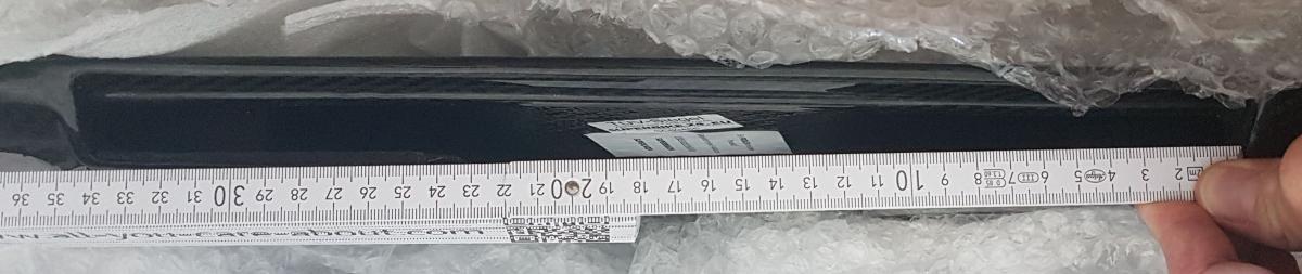

Zeig mal ein Bild von Deinem Lambo. Hast Du den Flügel schon da? Wenn ja mach bitte mal ein Bild vom Bremslichtschacht.....
Der Schacht ist etwas kleiner als am original Spoiler, allerdings ist doch auch reichlich spiel.
Habs eben gemessen die Bremsleuchte sollte reinpassen.

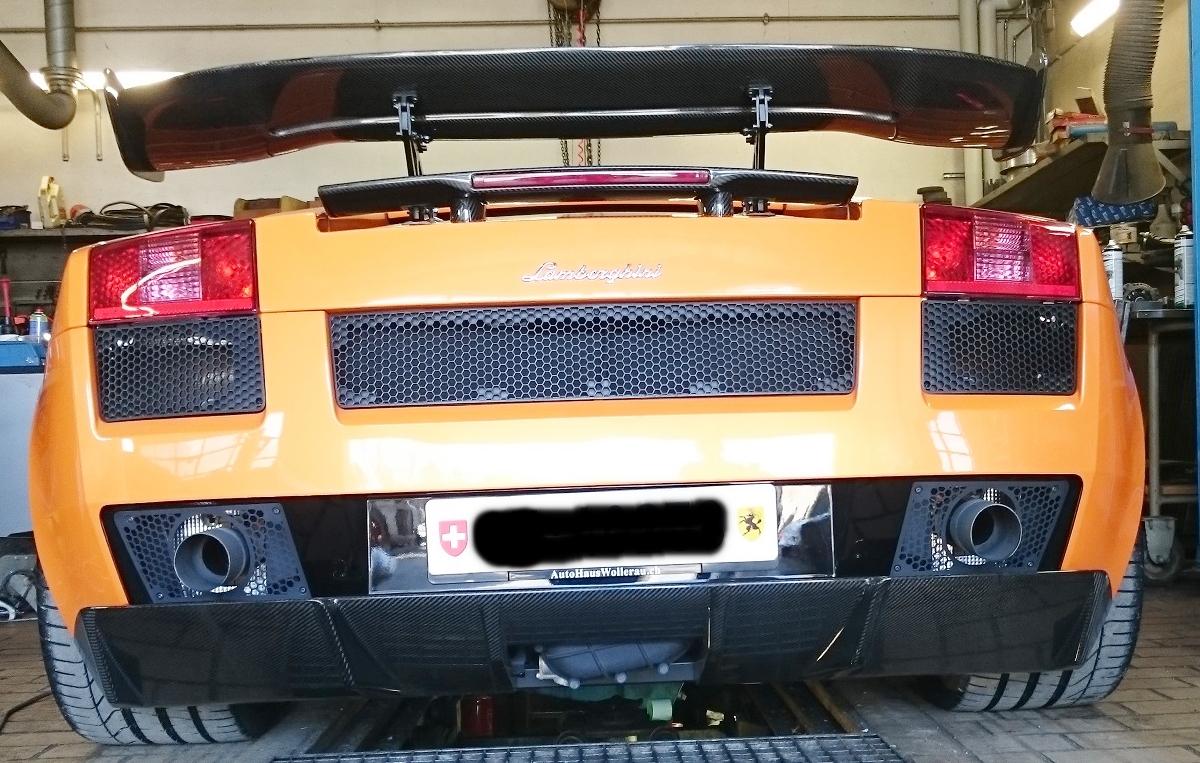

@mobilz hast nun Deinen vergoldeten ChinaFlügel drauf? Hat alles gut gepasst?

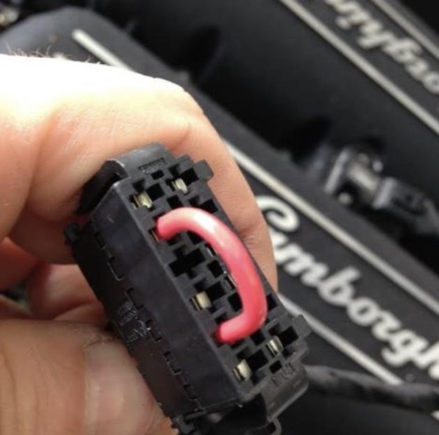

Jep, der Flügel ist drauf alles gut bis auf die Fehlermeldung, dass der Flügel nicht ausgefahren werden kann. Wir haben die Schieber für den ausfahrbaren Spoiler extra nicht demontiert in der Hoffnung, dass dann keine Fehlermeldung kommt....!
Zeigst mal ein Bild vom Bremslichteinschub Unterseite?
vor 19 Stunden schrieb mobilz:
Kann man da etwas machen wegen der Fehlermeldung?
vor 5 Minuten schrieb Mr.lambo:
Wenn das System ordentlich gebrückt wird, entsteht auch keine Fehlermeldung.
Mit der Antwort kommt er auch nicht weiter!
So wird überbrückt, wenn Du deine Originalkabel nicht verändern willst:
