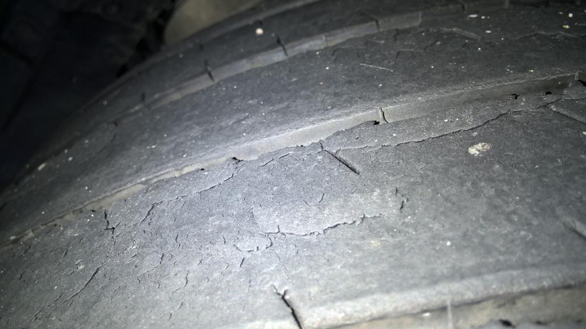

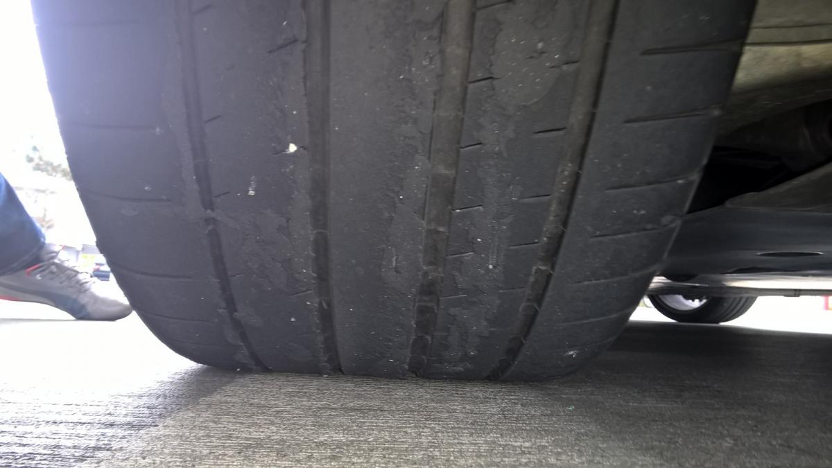

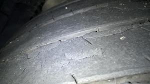

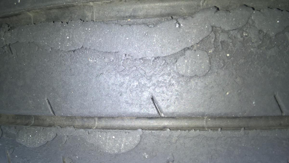

vor 4 Minuten schrieb Jarama:
Würstelbildung"
ADM_imageO41YNFF5.thumb.jpg.75dc42ab4f787c5ae261f09d839db30c.jpgADM_imageR6L53MF7.thumb.jpg.d74657be093434b4b2b17d9cb51996c6.jpgADM_imageZWBQ2HJZ.thumb.jpg.502e331b9c3373a17eacb8a200e0a5ef.jpg
Besonders bei der Abkühlrunde und im Dreck Fahren... :D
Die Würsterl entstehen vor allem auf Strecken, auf denen auch mit Vollslicks gefahren wird, ist nichts anderes, als Fremdgummi, das am heißen Reifen kleben bleibt. Nach 200 km Straße sieht der Reifen auch wieder normal aus oder man beschleunigt es, indem man mit warmen Reifen eine Runde sportlich im Kreisverkehr dreht, dann schmiert das auch alles zur Seite runter und ist weg.
Das mit dem Druck am Track ist brutal.. bei 2,3 bar KALT VA (sind etwa 2,6 bar Warm Straßendruck) hatte ich auf dem Track als ich mal kurz geschaut habe trotzdem 3,2 bar heiß... wenn ich da jetzt den vorgeschrieben Kaltdruck von 3,1 bar drin hätte, würde ich sicher bei um die 4 bar raus kommen - unfahrbar.
Wegen der Walkarbeit... das stimmt, jedoch ist dieses Walken auch das "Arbeiten" des Reifens, sprich Grip aufbauen, Bodenunebenheiten ausbügeln etc... die Druckangaben der Hersteller sind immer auf Verbrauch (mehr Druck => weniger Rollwiderstand => weniger Verbrauch) sowie auf High Speed Fahrten (bzw V-max des Autos) mit viel, viel Sicherheit nach oben ausgelegt... der Reifen verliert ja an Traglast, je höher das Tempo wird... bezogen auf die mögliche V-max wird dann ein Kaltdruck errechnet, der benötigt werden würde, um die je nach Fahrzeuggewicht vorgeschriebene Reifentraglast bei V-max zu haben inkl. Sicherheitsreserve. Dies ist dann jedoch nicht der Druck, bei dem sich das Auto am besten fährt, das darf man nicht vergessen.
Hatte einen RS4, der ab Werk 96er Traglast hat, habe dann Semis von Pirelli mit 93er Traglast drauf gemacht, aufgrund der niedrigeren Traglast wurde an Hand der V-max der Mindestdruck berechnet und in der Reifenfreigabe von Pirelli stand dann 3,6 bar kalt.
Da ich mein Auto sowieso warm fahre (bewege es ja in der Realität und nicht im Lavor) und nicht bei 10 Grad Öltemperatur unter Volllast mit 300 über die Bahn jage, habe ich ja auch schon einen höheren Warmdruck im Reifen, wenn ich höhere Tempi fahre.
Bei 2,x bar passiert es nicht, dass sich der Reifen innen kaputt walkt, dazu musst du schon deutlich unter die 1,5 bar gehen
Deswegen wenn euer Hersteller 3 bar sagt, ruhig mal ein halbes bar weniger versuchen, ist ja schnell und kostenlos ausprobiert.
Spielt mal mit dem Reifendruck etwas, der Unterschied von 3,1 zu 2,3 bar war brutal, zum einen deutlich mehr Grip, das Fahrverhalten war "unholzig" und die Reifen rollten auch deutlich leiser ab. Ja, ein eigener Thread wäre echt eine Sache gewesen für den Luftdruck. :D
