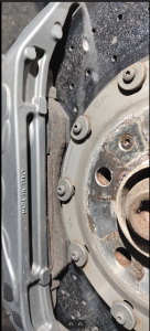

Hey Matze, da du dich scheinbar sehr mit der Thematik auskennst hätte ich paar Fragen an dich, haben einen Q7 4L natürlich die V12er version mit den Ceramicscheiben, haben die das Problem mit den Kolben?
Da scheinbar nur hinten rechts plötzlich die Bremse so aussieht und auch wohl sehr heiß geworden ist da alles in der Umgebung aufgeplatzt ist und die Bremse selber rote streifen hat, nebenbei was sind die Schmierungen auf der Scheibe sind die bereits verschlissen? Beläge sehen noch neu aus.

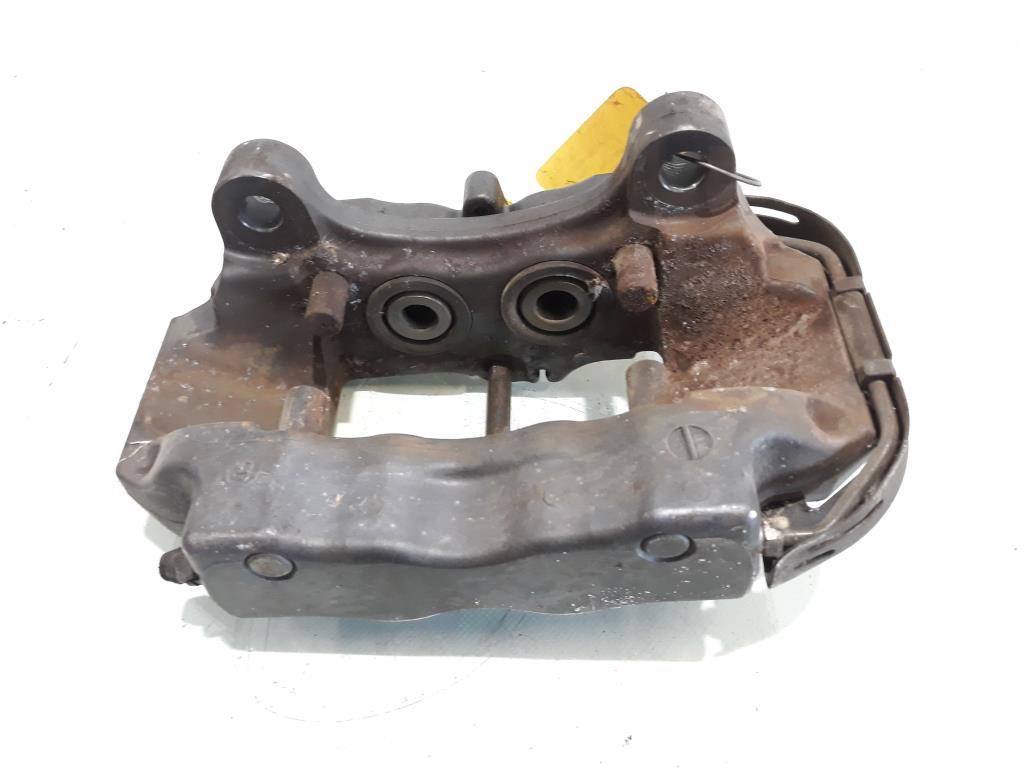

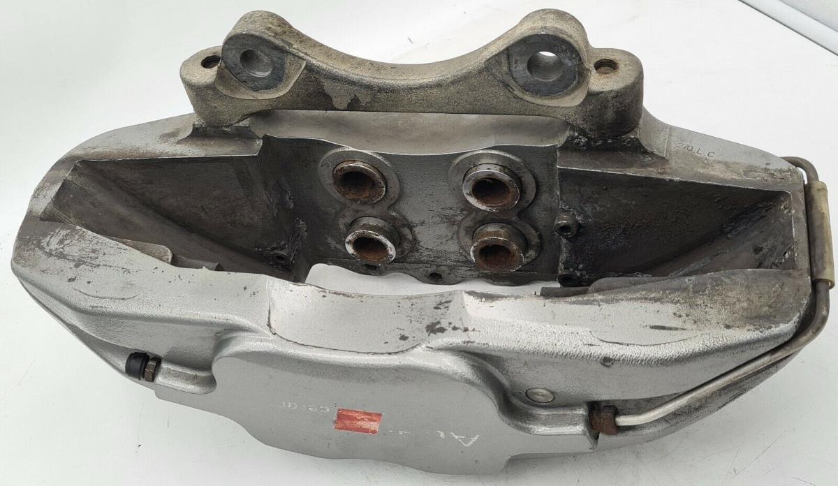

 Vorne ist das eine bekannte Thematik, da die Kolben ohne Staubmanschetten kommen, hinten sind diese aber schon verbaut, siehe Fotos (Quelle google Bildersuche) und eher ungewöhnlich. Würde auf jeden Fall mal hinten alles zerlegen und nachschauen, kann auch einfach ein Defekt am Sattel sein, die Beläge sehen nämlich, so wie man es erkennen kann, noch sehr gut aus.

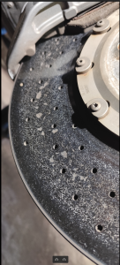

Hey Matze, vielen dank für die schnelle antwort, dann werd ich es wohl mal zerlegen müssen, ja Beläge sind top. Und was meinst du zu der Scheibe mit den Schmierungen ist die Fällig vom aussehen oder noch alles paletti?

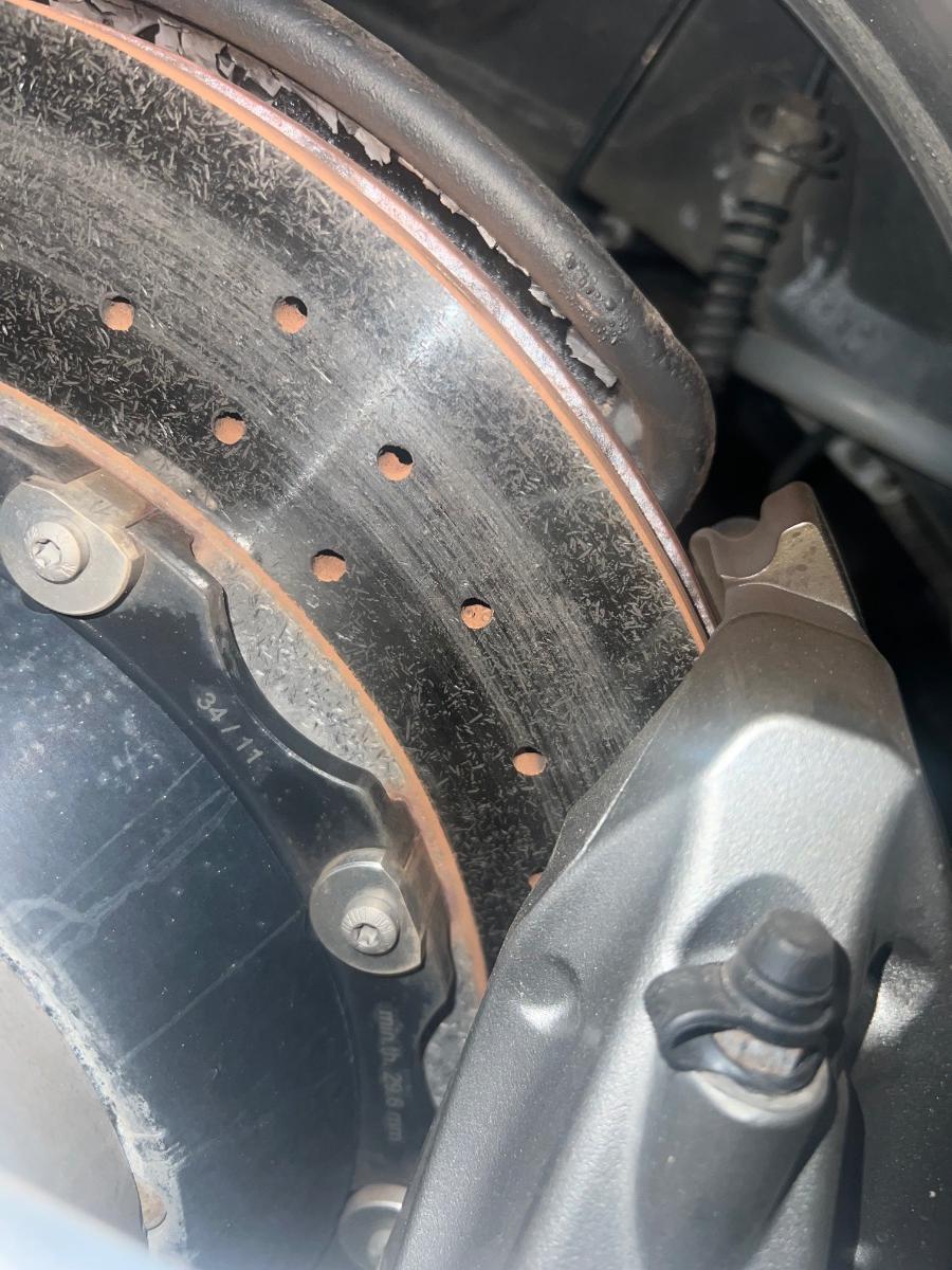

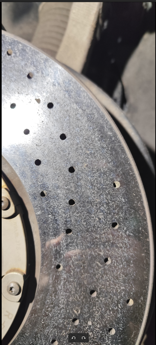

Anbei noch Bilder von den restlichen Scheiben und der rechten Seite mit den Schmierungen.
Von der Oberfläche noch einen schönen Glanz, die vordere Scheibe hat jedoch schon mini Abplatzungen, ist aber noch unbedenklich... sollte da was größeres Wegbrechen merkst oder hörst du es, viel mehr wird erstmal nicht passieren, Bremsen würde dennoch möglich sein.
@F430Matze Vielen Dank für deine Hilfe, werde dann erstmal alles auseinander bauen hinten rechts und mal schauen wieso die überhitzt :)
