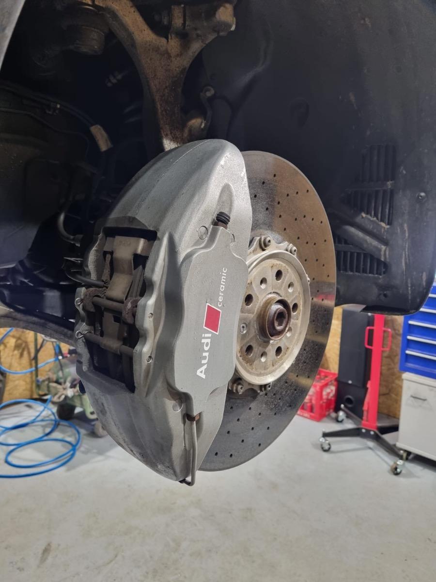

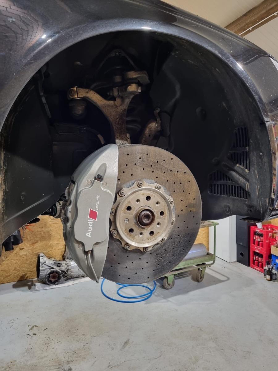

Guten Abend…
Ich habe Heute den Kühler an meinem RS6 4f erneuern müssen…dazu musste ich u.A. die Radhausschalen ausbauen und die Reifen vorher demontieren.
dabei habe ich  die Keramikbremse begutachtet…🙉🙈
Ich hänge Fotos an
vielleicht kann F430Matze mir ja eine Einschätzung geben😇😇
Ich habe leider nur die Rechte Seite gemessen..
min. Dicke ist mit 39mm angegeben…gemessen habe ich 39.5mm.
Da ich nicht weiß, wie dick sie bei Auslieferung waren…habe ich natürlich auch leider keine Ahnung, wie lange sie noch halten oder ob man eine Einschätzung geben kann, wieviel 1/10mm pro tsd km gefahrene Kilometer das ca ausmacht.
klar hängt die Fahrweise davon ab…das weiß ich auch - fahre keine Rennstrecke - nur mal so bei schönem Wetter Straße u Autobahn..
lg
jörg

Nicht mehr zwingend. Die großen Werkstätten haben mittlerweile ein Messgerät welches den Zustand/Verschleiß der Scheiben ohne Demontage und wiegen anzeigt. Aber laut dem Bild würde ich sagen toll sind die vom Zustand her nicht mehr - aber keine Ahnung ob das bei den Audi Scheiben so aussieht. Bei meinem Benz oder den Ferraris würde ich bei dem optischen Zustand ganz sicher zum Profi fahren der ein entsprechendes Messgerät hat!

Scheiben schauen noch okay aus, aber bei weitem nicht mehr neuwertig... die Oberfläche hat schon begonnen sich aufzurauen... irgendwann sind die so rau, dass du schneller neue Bremsbeläge brauchst, als du welche bestellen kannst, aber bis dahin ist es noch ein weiter Weg... insofern dir keine Delamination (Abplatzer) zuvorkommt... was hat er denn runter? Von den Scheiben würde ich ohne Rennstrecke auf irgendwas um die 150 tkm schätzen?
Wegen Gewicht / Dicke... da gibt es alles... nur Mindestgewicht, Mindestgewicht und Mindestdicke, nur Mindestdicke... eine klare Linie ist hier nicht zu erkennen und auch beim selben Modell kann es andere Mindestkriterien geben, wenn die Scheiben ein anderes Produktionsdatum haben.
Vielen Dank erstmal für die schnelle Antwort ☺️
Also - er hat 136tkm runter (444/500 aus 2010) - beim Vorbesitzer ist er als 3. Wagen gelaufen. Ich habe ihn seit ca. 3 Monaten in meinem Besitz.
vermutlich sind es die ersten Scheiben..
Ich schaue mir die andere Scheibe vorne links auch nochmal an.
Hinten benötige ich neue Beläge - die sind bald durch…
da ich ja nicht so viel fahre, werde ich wohl dieses Jahr noch um das weitere Invest herumkommen 🙈🙉🤣🤣
Hallo stevievegas,
schau doch mal hier zum Thema Zubehör für Audi S / RS / R (Anzeige)? Eventuell gibt es dort etwas Passendes.
Die 136 tkm sind an Hand der Scheiben definitiv glaubwürdig / plausibel. Auf den Scheiben steht in aller Regel ein Produktionsdatum, etwa 36/08, dann weißt du 36. Woche 2008. Dann kannst du mal abgleichen, dürften aber sehr sicher die ersten sein.
Ich sehe außer Bremsbeläge aktuell keinen Handlungsbedarf, das Auto bzw. die Scheiben werden es dir schon zeigen / sagen, wenn da was zu tun ist. Kleiner Tipp: Vorne unbedingt die Bremskolben auf Freigängigkeit prüfen. Die Alcon Sättel vomn RS6 4F, Q7 V12 TDI 4L und Bentley Continental GT (alle baugleich, nur Bentley mit anderer Kriegsbemalung) haben einen Konstruktionsfehler (keine Staubmanschetten), sodass die Kolben gerne fest gehen... das geht dann auf die Lebensdauer von Belag, aber auch von der Scheibe.

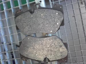

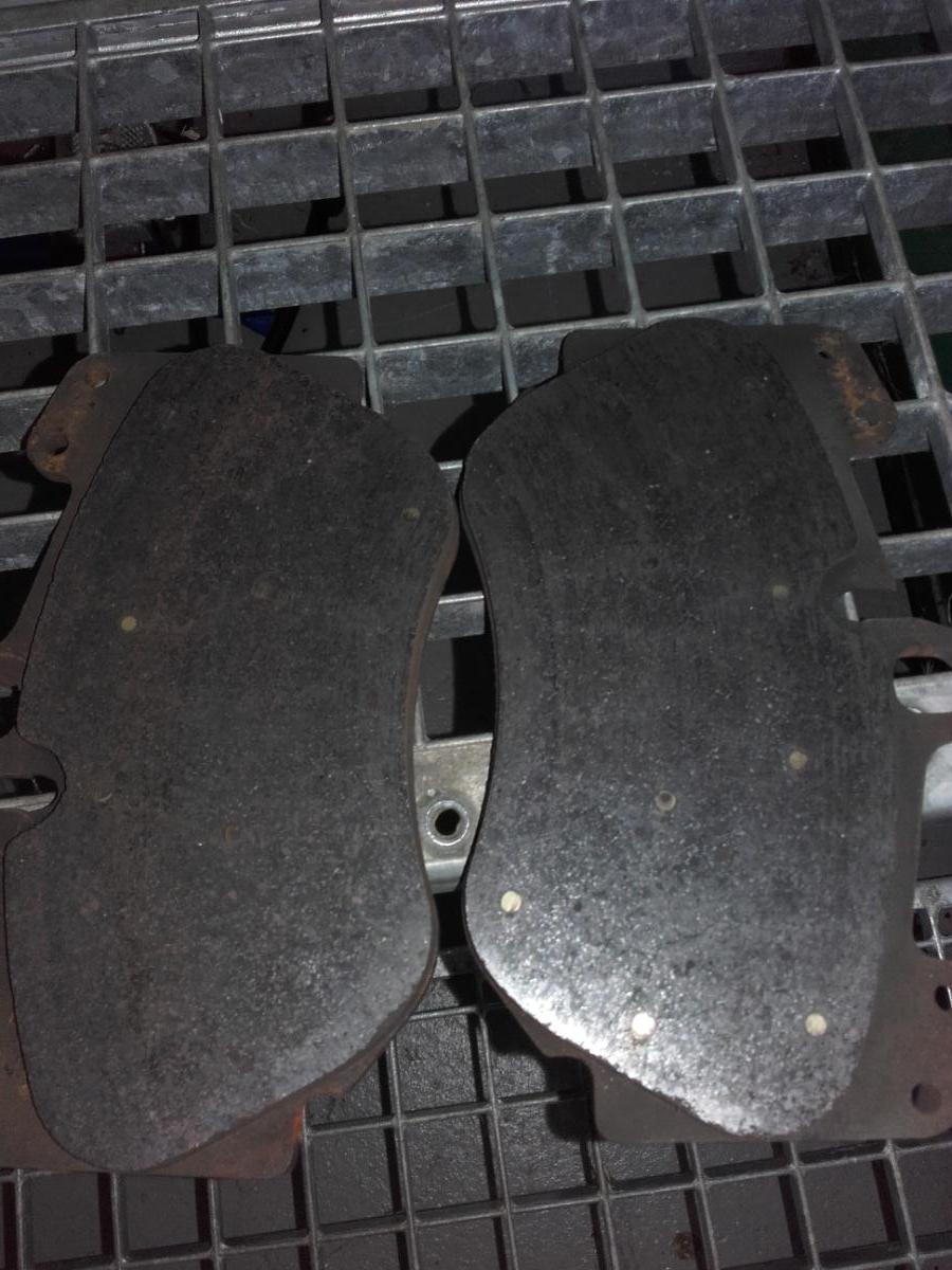

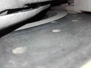

Meine bescheidene Erfahrung mit dem R8, die Beläge haben Kupferstifte, sobald die sichtbar werden fängt die Bremse an zu quitschen, da sind sie noch > 1mm von der Verschleissgrenze weg.
Ist es beabsichtigt so dass man die Beläge wechselt bevor es kritisch wird?
vor 12 Minuten schrieb CountachQV:
Ist es beabsichtigt
Die Stifte halten den Belag auch fest, dass es den nicht zerbröselt. Kommt es Kontakt Trägerplatte & Keramikscheibe, ist diese kaputt. Vermutlich kommt zeitgleich zu dem Stifte-Quietschen dann auch Verschleißanzeige in dem Fall?
Würde behaupten - es ist beabsichtigt ;)
eben nicht, nach Handbuch wären die Beläge noch über 1mm über der Verschleissgrenze und es kam auch keine Anzeige.
Der Mangel der ersten Jahrgänge war aber auch das es zuwenige Verschleiss-sensoren hatte, die Beläge sind meist gegenüber schräg abgelaufen, ich habs hinten gerade noch rechtzeitig bemerkt.
Aussen noch > 5mm, innen <4mm und der Sattel gab den Belag nicht richtig frei (obwohl Staubmanschetten), habe die Bremse bei jedem Radwechsel zerlegt und gereinigt, nun scheints OK zu sein.
Das ist dank Brembo eine einfache Sache, wie beim Mini JCW vorne, kann ich im Schlaf.
Wenn die Kupfer Pins kommen sieht man das in aller Regel auch an der Scheibe, die hinterlassen Fahrer (aber keine Schäden). Die Sensoren springen viel zu spät an bei Audi, da die Beläge dazu neigen, schräg abzulaufen.
So sahen bei meinem ersten RS4 B7 die vorderen Beläge aus, als der Sensor kam.. außen war noch etwas drauf, innen war der Belag mausetot... die Scheibe hat es glücklicherweise überlebt.

Wie erwähnt die vorderen Beläge waren noch > 1mm von der von Audi im Handbuch definierten Verschleissgrenze, ich habs nach Handbuch dreimal gemessen, darum war ich erstaunt dass man die Pins schon sah.
