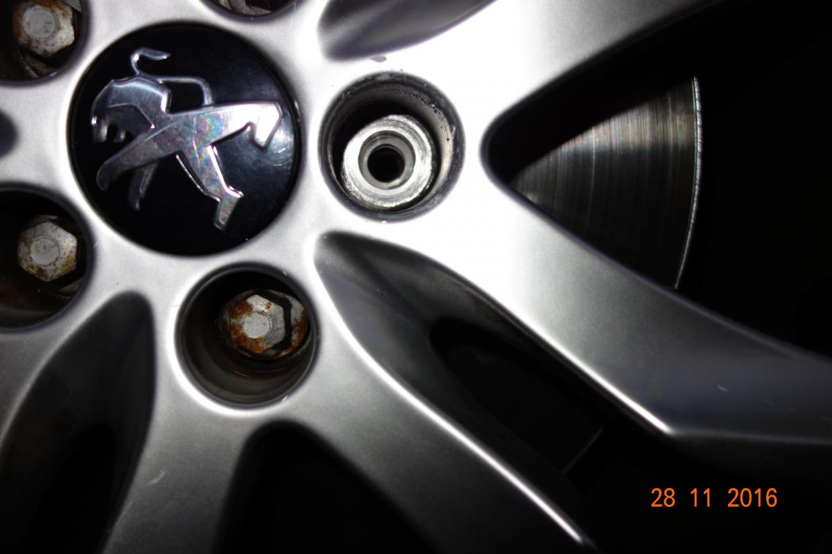

Klar war, dass die Nuss nicht aufzutreiben und auch definitiv nicht nachbestellbar war. Die "Nadel-Federkissen" Nuss lag bereit, ist aber aufgrund der
eigenwilligen Form der feinen Aufnahme am innersten Punkt des Felgenlochs wirkunslos.
Übliche Methoden wie eine, oder max. vier kleine oder vier Vielzahnüsse zu opfern schieden eben aufgrund der beschissenen, französischen Designer Form leider aus.

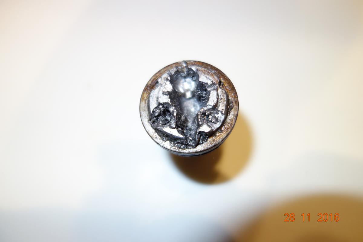

Nach 2 Stunden Sport am Vormittag also gut gelaunt die edlen Bosch HSS-Tin aus der Originalverpackung befreit und los gings.
Die aufgesteckte Hülse ließ sich noch recht leicht aufbohren, aber dann wurde es verdammt hart und härter.
Letztlich war die einzige Chance. eine feine Reihe  2mm vorzubohren, und diese dann über 3-4-5 mm zu vergrößern.
Letztlich konnte so ein ca. 5mm breiter Schlitz quer durch die Schraube gearbeitet werden, am Ende noch eine Stunde mit dem Meisel behandlet.
Abschließend  wurde ein altes Montiereisen aufgesetzt, und mit großem Engländer verschraubt.
Nach ca 2 Stunden war die Radschraube ausgedreht, trotz mehrerer Wutanfälle (die Flex lag gefährlich griffbereit) ohne Felgenbeschädigung.

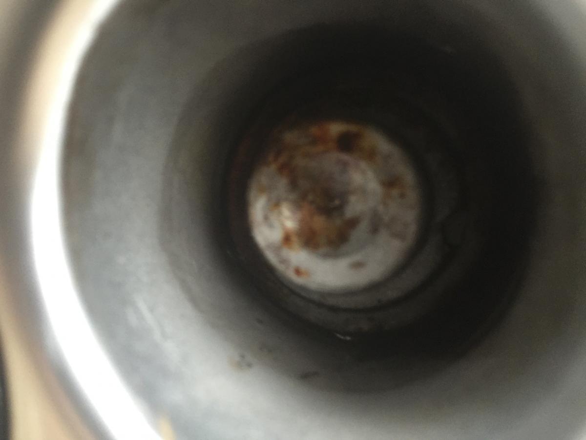

Hier noch ein Bild:
das ist system "Simbolz" ? foto machen, Formular ausfüllen und neuen schlüssel bestellen.altenativ gibt es zig verschiedene werkzeuge zum öffnen ohne passend schlüssel z.b. konische aufsätze mit nem linksdrall(extremschräggewinde) oder zähnen zum Aufschlagen und danach lösen etc.hier würde ich eine solcherart konusnuss oder eine passende torx (hat weniger zähne und läst sich so leichter "aufsetzen" mittels pressluftmeisel aufsetzen und dann, nach einiger zeit des "Prellens" des sitzes lösen :wink: in letzter zeit habe ich vermehrt einen guten Hazet pressluftmeissel(vergiss die billigkopien...keine kraft und nach ner minute fällt dir das handgelenk ab...) in verbindung mit verschiedenen aufsätzen z.b. zum lösen festgefressener schrauben am alufarwerk("Murksschraube" VAG) oder für gummimetalllagerdemontage etc.verwendet.in verbindung mit einem vibro-meisselsatz gehen da auch schrauben auf welche sich extrem weigern...so kannste prellen und gleichzeitig mittels z.b.gabelschlüssel lösemoment aufbringen
Die Werkstätten haben normalerweise ein Spezialwerkzeug (das greift von aussen konisch über die Schraube)
mit dem sie diese Problemfälle angreifen.
Wenn das nicht geht, Mutter auf das Schloss aufschweißen. Funktioniert wenn die Schlösser nicht allzu fest angezogen sind!

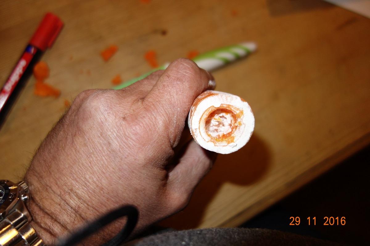

Jetzt mußte ein Abdruck einer noch intakten Schraube her. Nichts professionelles, einfach nur um die kleinen Aussparungen an der Facom Nuss zu markieren und diese entsprechend zurechtzuschleifen.

Leider nicht, aber die Zutaten waren fast identisch. Habe dann die Nuss mit etwas Überstand mit Spätzlesteig "befüllt".  Allerdings bekam ich die Konsistenz nicht optimal hin, obwohl ich das Felgenloch gewissenhaft mit Meht (585) eingepudert hatte, blieb immer etwas Teig hängen. Für 3 todsichere Markierungen hats gereicht, doch ich wollte alles!!!!
Was war noch greifbar, Knet, Gips,............. Karotten?
Genau, eine feste Bio-Karotte, sauber abgeschnitten und etwas ausgehöhlt und den Rand auf die Auskerbungen pressen zu können,
Perfekt, jetzt noch in das überall verstreute Mehl drücken und fertig:crazy:

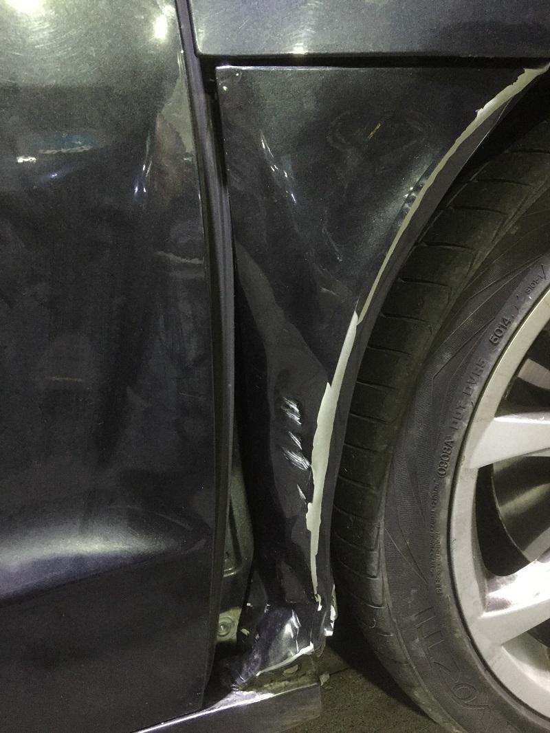

Komm wieder raus, Fuck, mein edler superflach Sportwagenheber hat sich wie von Geisterhand abgesenkt.
Wenn schon dann richtig, vor lauter Glück lag ließ ich den 2, "sicherungswagenheber" unter dem Kotflügel stehen.
Den Rest des Abends war ich damit beschäftigt, den kleinen Kotflügel so wegzuarbeiten, dass die Tür und der obere nicht auch noch......eine neue Herausforderung, die Tür schlug an die Kante an, zum Abschrauben hätte die Tür geöffnet werden müssen.
Der "Knick" an der Tür ist Design bedingt, insofern war die Aktion erfolgreich, toller Trost:cry::cry:.
