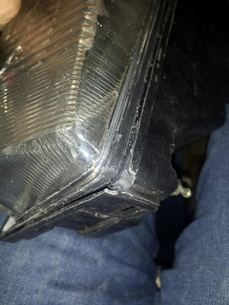

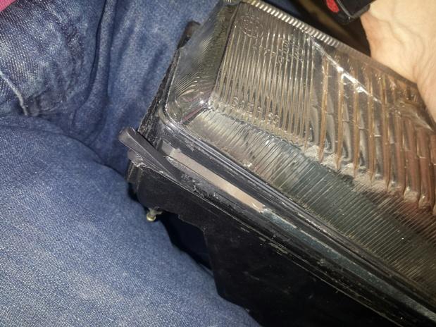

Neuer Status:

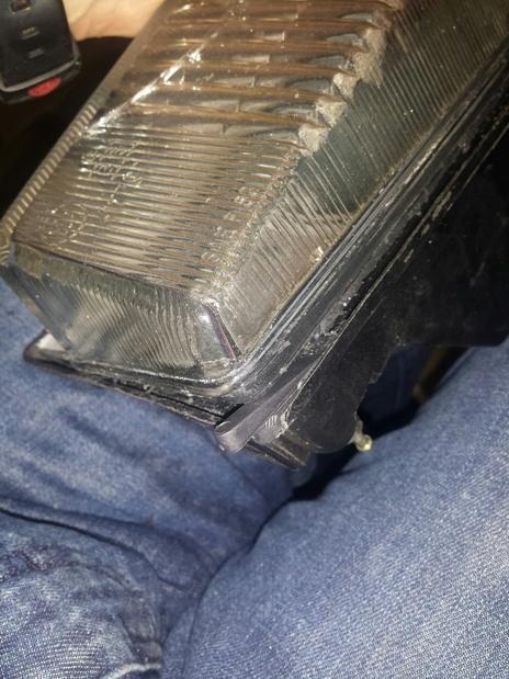

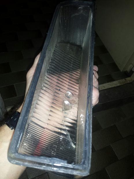

Geschafft ! Das Glas ist herausgelöst.
Als Erstes mit dem dünnen Stanleycutter außen rausgetrennt, was ging. Dann mit Hilfe von Silikonlöser immer wieder eingetränkt.

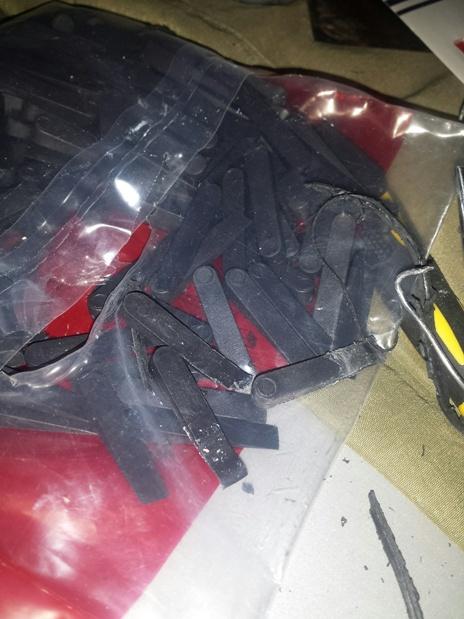

Nach einer guten Woche am Eck einen Teil der äußeren Kunststoffeinfassung entfernt und mit kleinen Kunststoffkeilen (Fliesenkeile aus dem Baumarkt) vorgespannt. Mit dem Cuttermesser und einem Stück Draht (Rindsrouladenspießchen) das Silikon soweit eingeritzt, dass es sich unter Druck von weiteren Keilchen schließlich gelöst hatte...

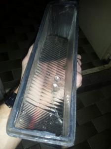

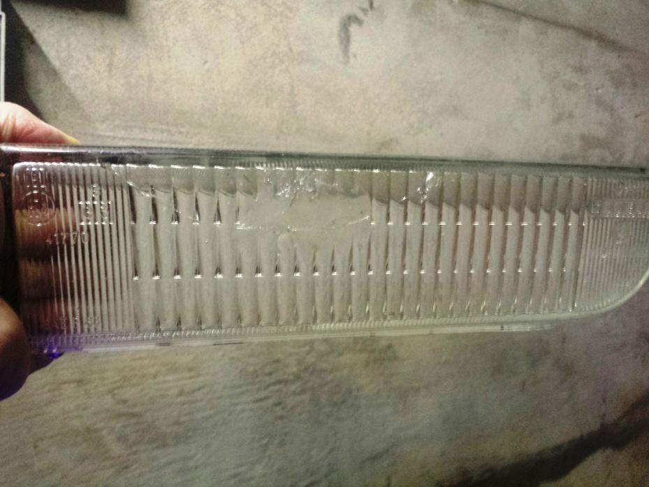

erster Test mit "B-7000". Das Zeug kostet etwa 15Eur die Tube und lässt sich gut auftragen. Hält auch die Form, wird aber auch trotz langem Trocknen nicht hart. Es bleibt wie Hartgummi, hält aber sehr fest auch auf Glas. Könnte man ev. als (halb)transparente Gummierung oder Gummibeschichtung verwenden. Oder zum Kleben von Teilen, die nicht hart verklebt werden sollen (Schalter etc.). Auch ev. zum Abdichten.
Nächster Test folgt ...
Gutes neues Jahr Euch allen!

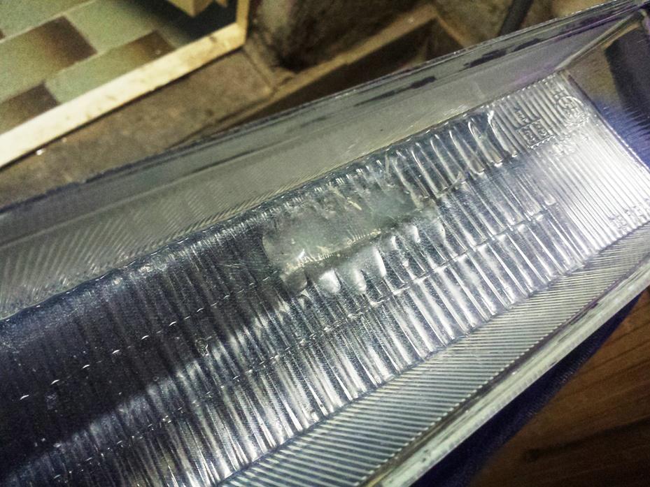

Schnelles Update- hab mal ein paar weitere Produkte ausprobiert.
Zum einen war das:
Pattex 100% Repair Gel (15 EUR): das ist nach langem Aushärten von der Konsistenz so etwa wie das B-7000. Aber es hält bei Weitem nicht so fest. Und braucht sehr lange bis es "hart" wird.
Bluefixx Gel transparent (35 EUR): Das ist ein UV Kleber klar incl. mitgelieferter UV-LED Lampe. geht sehr rasch, ist zähflüssig, lässt sich im zähen Fließen festigen und in mehreren Schichten auftragen. Fand ich toll, aber in der dicken Schicht, die ich benötigte, sah es am Schluss etwas trüb/gelblich aus. War dann nicht so gut, weil steinhart. Ich musste es wieder aus dem Glas bringen, aber Ewärmen des Glases und schnelles Abkühlen mit Wasser brachte das erhärtete Harz rasch zum "loslassen"...
Ber-fix UV-Kleber für Glas und Kristall (40 EUR, 50g): Dieses Mittel ist sein Geld wert - gibt es in verschiedenenen Viskositäten, hält extrem gut, lässt sich am Ende sogar schleifen und ist hochtransparent. Einziger Wermuthstropfen - es braucht längere UV-Bestrahlung und eigene -Röhren. Aber das Ergebnis ist ganz ok. Nachdem ich das mittelflüssige bestellt habe, warte ich jetzt noch auf ein hochviskoses, um es in die Sprünge zu ziehen.

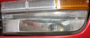

So sieht es momentan aus.
Bis bald, Christian
Muss noch schnell was zufügen:

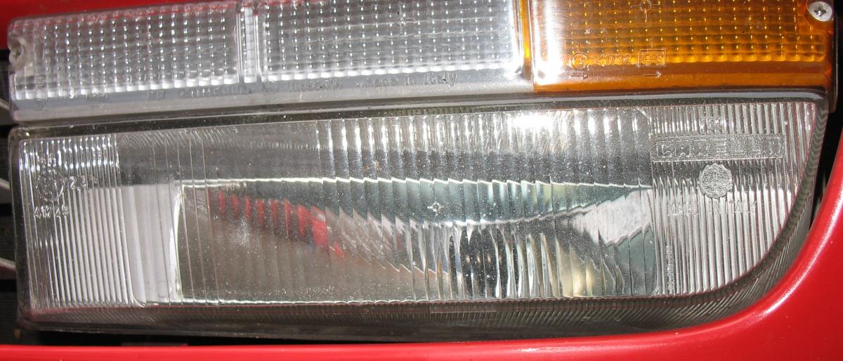

Als ich vor einigen Tagen das neue Ersatzglas, das ich bestellt hatte, bekam, war ich etwas enttäuscht, da es eine andere Struktur hat. Es hat durchgehende, feinere Rillen.
Naja, ich dachte, wenn das Alte wieder halbwegs ok wird, baue ich das wieder ein und behalte das Neue als Ersatz.
Aber als ich vorgestern in die Garage ging um zu sehen, wie das reparierte Glas dann aussieht, musste ich mit Ertaunen feststellen, dass ich seit Jahren mit zwei verschiedenen Gläsern rumfahre; das intakte Glas auf der anderen Seite hat nämlich die gleiche Struktur wie das neu bestellte Erstzglas.
Nach etwas Nachforschen kam ich zum Schluss, dass die Europaversionen scheinbar die durchgehenden feinen Rillen haben und die US? die dreiteiligen etwas gröberen... Kann das wer verifizieren? (die es übrigens auch bei Superformance als Plexi-Nachbau gibt)
Da war einem Vorbesitzer scheinbar schon mal was passiert - das erklärt auch das schwarze Silikon statt Scheibenkleber.
Jedenfalls werde ich wohl das neue Erstzglas einbauen und mich freuen, dass es jetzt wieder original aussieht.
Aber das zersprungene werde ich mal möglichst gut weiter herrichten und auf Lager legen.
LG, Christian
vor 3 Stunden schrieb Jonesflint:
yub ... Gläser für EURO und US-Version sind unterschiedlich strukturiert -
(deswegen bei Austausch am besten immer beide neu erwerben)
