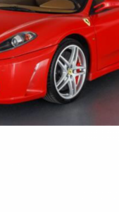

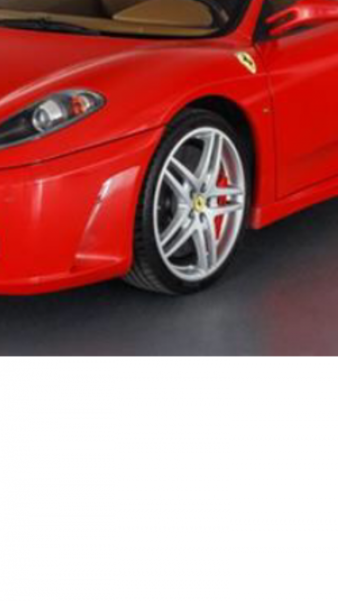

Hallo zusammen kennt jemand den RAL code bzw. RAL Farbe der F430 Felge auf dem Bild?
Mein Lacker hat Farbkärtchen von Standox, da sind auch die Ferrari Felgenfarben bei, aber das ist eben nur mit Standox kompatibel. Das normale Audi / VW Felgensilber ist jedoch sehr ähnlich und kann als Anmischgrundlage herangezogen werden.
Eventuell muss man da eher bei BBS recherchieren als bei Ferrari denke ich.
Ich bin mir nicht sicher, denke aber das die Felgen von BBS zugeliefert werden.
ist das tatsächlich ein RAL Farbton, oder evtl. nicht auch das FER101 "argento nürburgring", so wie bei den früheren Modellen?

Das ist meines Wissens nach kein RAL Ton.

Ich hab die originalen Felge da und würde diese gerne neu aufbereiten. Ich denke das ich diese lackieren lassen will.
Die jetzige wurde polliert und das nicht sehr gut. Ich würde sie gerne wieder original haben.
Hi zusammen gibt es eventuell jemanden hier der weis wie die Farbe heist?
bzw was ich dem Lackierer sagen soll um sie wieder so hin zu bekommen wie sie von Ferrari ausgeliefert wurden?

haste den angedachten lackierer schon gefragt ?
viele haben geräte die es ermöglichen mittels messung die passende farbe zu ermitteln...ansonsten haben lackierer zumindest farbmusterkärtchen zum vergleichen oder zumindest im mischcomputer die möglichkait nach angabe von modell baujahr etc.die farben rauszusuchen...
Ja ich bring sie nächste Woche mal hin.
Er sagt wenn nicht alles weg poliert ist, kann er es an der Stelle wo noch Farbe ist eventuell messen.
Ich dachte nur nur das es da sicher eine farbcodierung gibt.

Nimm einfach ganz normales Felgensilber Metallic, das Porsche oder Audi Felgensilber ist zum Beispiel sehr ähnlich mit dem von Ferrari... wenn du eh alle 4 Felgen lackierst, hast du ja keinen Unterschied von Felge zu Felge und optisch wirst du den minimalen Unterschied zum Ferrari Silber kaum sehen, maximal rausmessen können.
