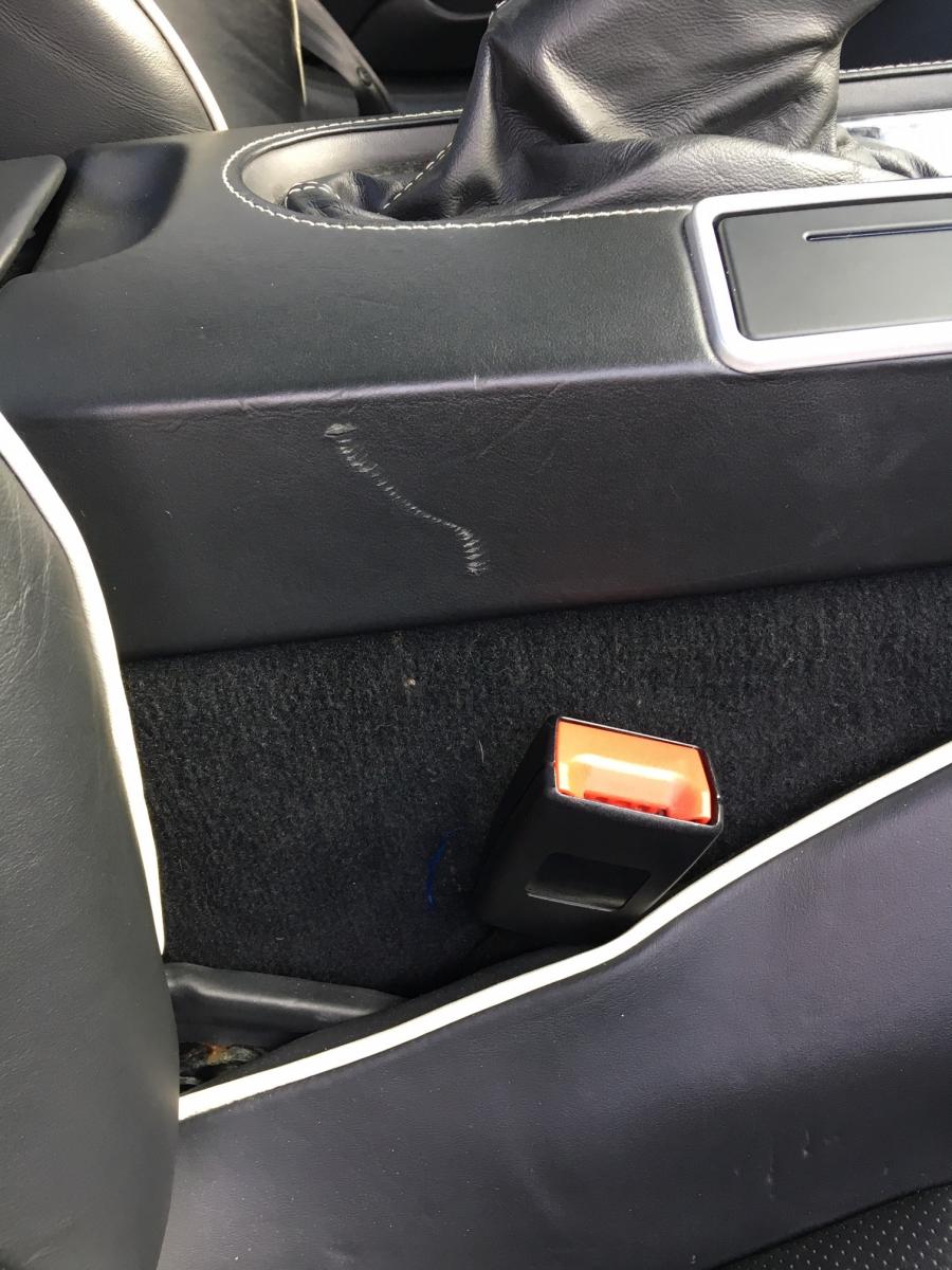

Am Samstag habe ich mir den Kanditaten in Holland angesehen. Das Fahrzeug hat einige Mängel, was mich letztendlich vom Kauf abgehalten hat.
- Bis Mitte 2015 keine Wartung eingetragen, keinerlei Unterlagen, Rechnungen und keine Historie über Vorbesitzer. Seit Import nach Holland alle Belege und Wartungsunterlagen vorhanden.

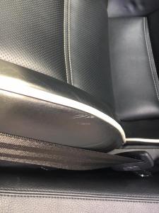

- Innenraum OK, jedoch nicht so gepflegt wie ich mir das vorstelle. Mehrere Beschädigungen am Leder (Mittelkonsole, Beifahrersitz).

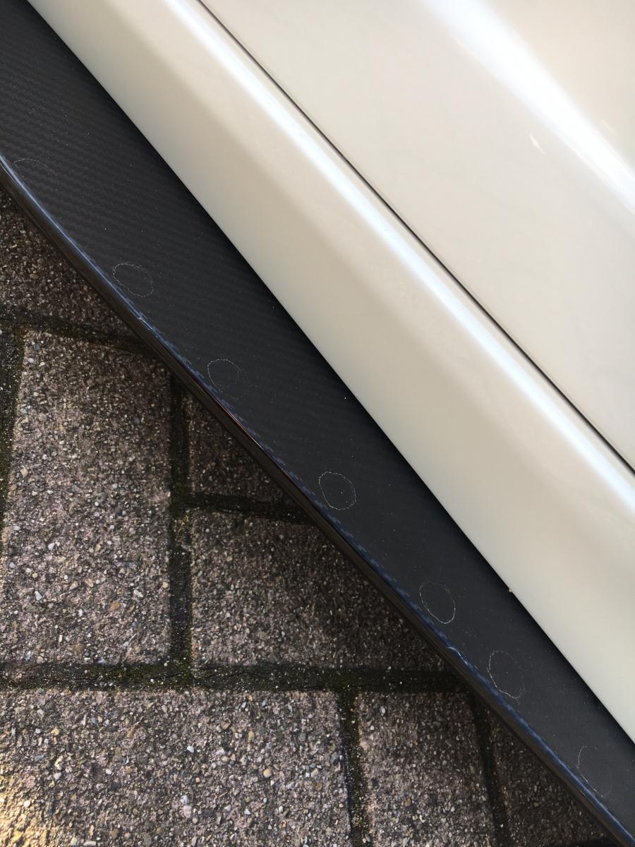

- Carbon-Seitenschweller hatten Flecken (evtl. Kalk oder Salz?)

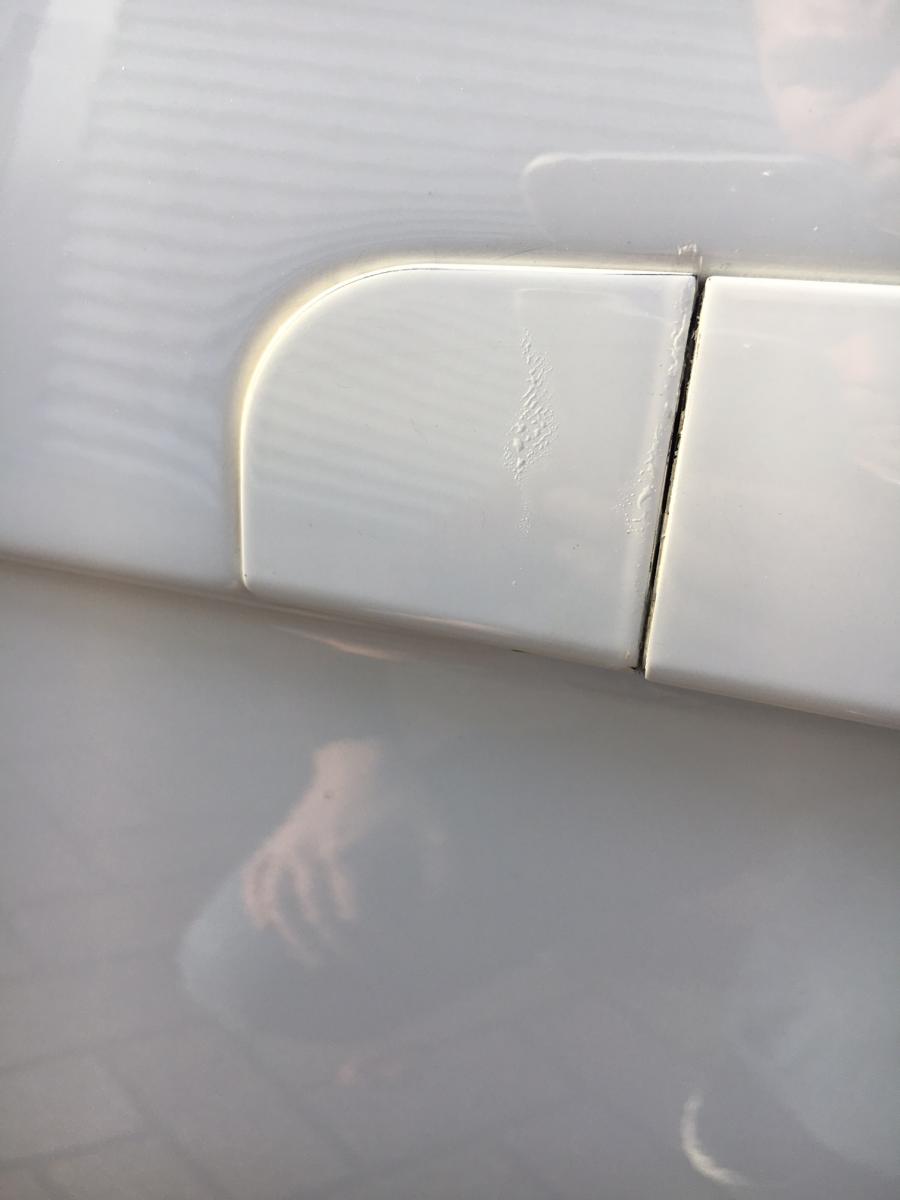

- Einige Stellen wurden nachlackiert dass ich es als Laie mit freien Auge erkennen konnte, besonders an der Heckschürze ist mir die unsaubere Verarbeitung an den PD-Sensoren aufgefallen.

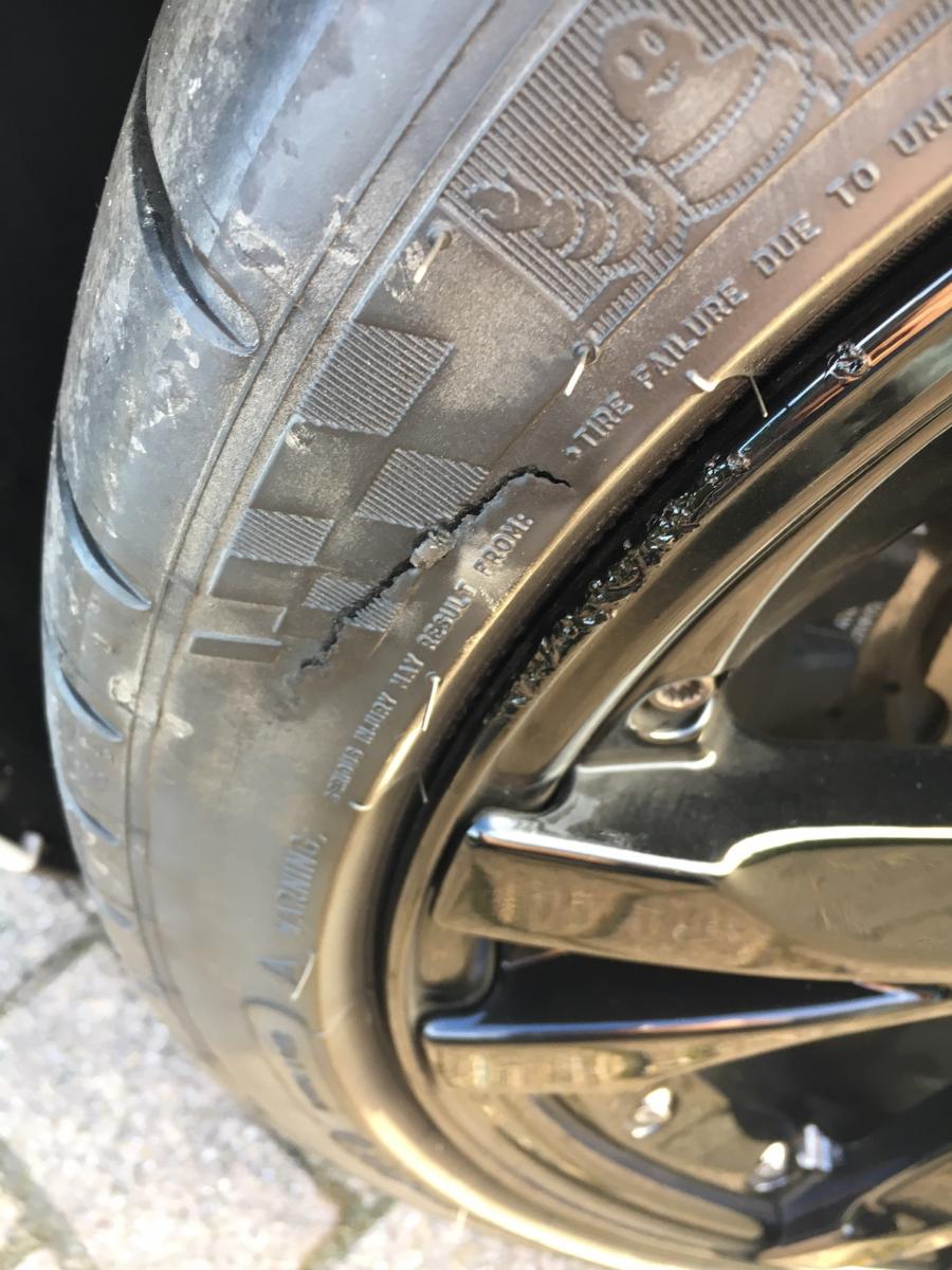

- Alle 4 Felgen mit Schrammen, eine Felge mit einer richtigen Delle! Wurden zwar vor kurzem neu pulverbeschichtet, die Schäden wurden aber nicht repariert (der Sinn dahinter ist mir unerklärlich). Ein Reifen hatte einen oberflächlichen Riss an der Flanke!
- Das vordere Differenzial macht leichte "singende" Geräusche. Darauf wurde ich gleich am Anfang hingewiesen, und deshalb 5000€ Preisnachlass. Bei der Probefahrt habe ich das nicht bemerkt, der Verkäufer meinte bei Autobahnfahrt könne man es jedoch hören. Deshalb wurde vor kurzem das Öl getauscht (75W/90). Er meinte entweder es hat sich hiermit erledigt oder man muss wirklich mit einem Defekt und einem Austausch rechnen.
Mit 94500€ wäre er sicherlich einer der derzeit günstigsten LP560, aber das Gesamtbild hat mich nicht überzeugt. Ich habe keinen Neuzustand erwartet aber doch einen gepflegten Gebrauchtwagen mit normalen Gebrauchsspuren. In dieser Hinsicht wurde ich enttäuscht. Wenn man alle Mängel behebt ist man auch wieder eine stolze Summe los, und man weiß ja nicht was noch im Verborgenen schlummert.

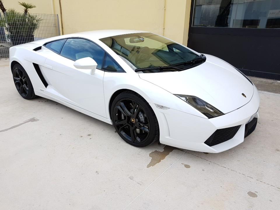

Ich hab mittlerweile zugeschlagen, es ist ein weißer LP560-4 aus Italien geworden. Seit letzter Woche steht er hier, jetzt müssen noch die Formalitäten und Steuernachzahlungen für die Anmeldung in Österreich erledigt werden, vor März werde ich aber sowieso nicht fahren. Kann es jetzt schon kaum erwarten!
Bei der Abholung hab ich es mir nicht nehmen lassen noch einen Schnappschuss am Meer zu machen :)
