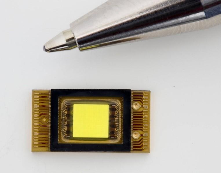

Mal ganz allgemein zum Thema Matrix-Licht:
Der aktuelle Entwicklungsstand ist eine LED mit 1024 Segmenten (Pixel) auf 16 Quadratmillimetern:
Jedes Segment dieser LED kann einzeln angesteuert werden und funktioniert somit wie eine eigenständige LED. Ich möchte ganz stark bezweifeln, daß man die Segmente mit SMD-Bauteilen vergleichen kann...  Das Ziel für die nächste Mercedes S-Klasse sind übrigens 6000 Segmente.
Der Wechsel einer ganzen LED ist also nötig, wenn ein einzelnes Segment ausfällt. Eine Ersatz-LED an sich ist auch nicht wirklich preisbildend. Es ist vielmehr die Justage der Primäroptik, die dafür sorgt, daß das LED-Licht in definierter Weise auf die eigentlichen Scheinwerfer-Linsen fokussiert wird. Die maximal erlaubte Abweichung der Primäroptik beträgt 50 µm - und das kann nur ab Werk gemacht werden. Aber, wie bereits weiter oben gesagt, der Ausfall eines Segments, was den Tausch einer ganzen LED nötig macht, ist vergleichsweise gering wahrscheinlich gegenüber einem Ausfall der Steuerelektronik. Und da diese über keine mechanischen Bauelemente verfügt, ist auch diese Ausfallquote deutlich geringer. Eher kommt es zu einem Unfall bedingten Tausch.
