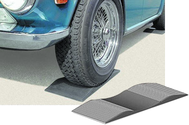

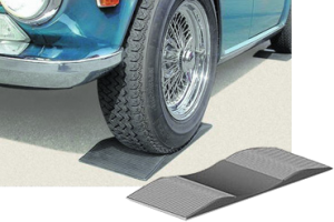

Ich habe sogar so Gummiteile, Tire shoes oder so ähnlich, und weiß auch nicht ob das Sinn macht ....:D
Viel nicht, aber es beruhigt.

Die Gummiteile habe ich auch.
Bei dem 993 war die Unwucht nach längerer Standzeit erheblich, aber nur an der Vorderachse.
Mit den Gummiauflagen fast weg.
Beim Ferrari habe ich keine Veränderung, ob mit oder ohne festgestellt.
