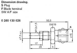

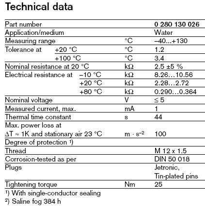

dürfte der zweipolige bosch 0 280 130 026 sein...das ist ein 2,5Kohm @20°C NTC wie er bei allen möglichen Herstellern verwendet wurde sie z.b. die verwendungsliste auf rexbo

weiter oben hatte ich ja den link zu den vergleichslisten...den fühler bekommste problemlos für nen 10er ...warum dann basteln ?
normalerweise sitzt sowas ja direkt im zylinderkopf...da könnte man den,um arbeit zu sparen,vielleicht in den heizkreislauf zum wärmetauscher/heizungskühler einschleifen. obige temperaturen sind wohl teils falsch... hier mal die mbm richtigen daten

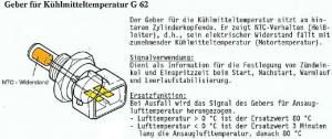

die ersatzfunktion ist von motor zu motor unterschiedlich so wie oben hält es mein motor mit den temps

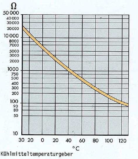

das müsste die richtige kurve sein

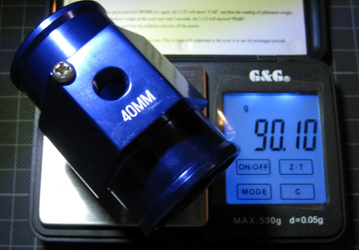

als einbauadapter könnte man z.b. sowas nehmen...hier einer für 40mm schlauch aus alu mit knapp über 90gramm und selbstdichtendem konusgewinde 1/8! NPT (M10x1)... da ist aber genug fleisch um locker auf M12x1,5 zu vergrössern und sowas bekommt man problemlos von 26...40mm für unter 10€ inklusive versand
