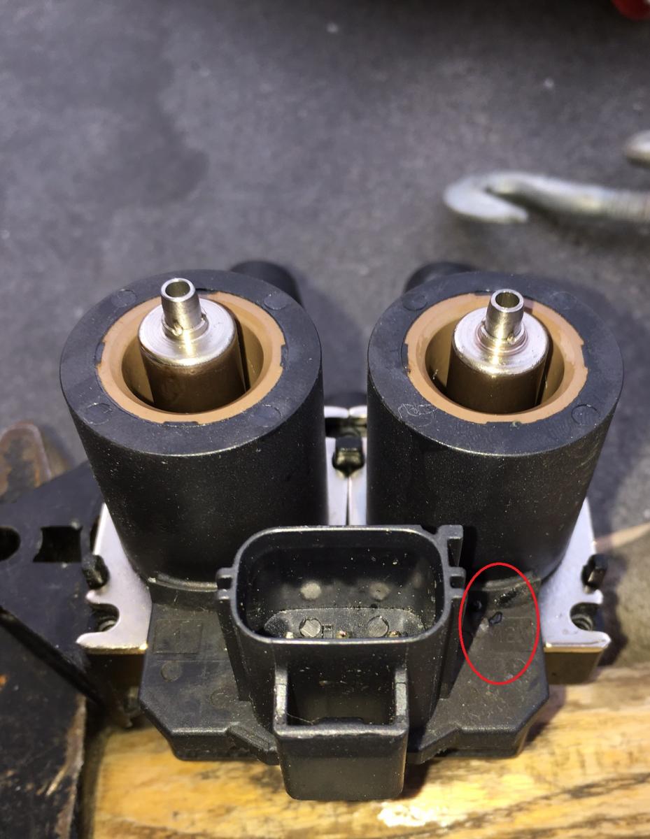

Heizungsventil war defekt sitzt unter dem mitteltunnel - problem behoben kühlt wieder und heizt auch wieder gleichmäßig - kosten vom ventil bei lambo 380,- euro  danke
Für diejenigen, die des gleiche Problem haben oder noch bekommen werden. ;-)
Das Teil ist ein einfach kleines Magnetventil. (Mehr nicht - es muss nur "auf- und zumachen")
Irgendwann bildet sich unten am Sockel des Magnetventils ein Kurzschluss.
(Ich würde sagen wg. schlechter Qualität.) Das könnte man auch so bauen, dass es mehr als 100 Jahre hält!
Das Teil wird von Bosch hergestellt. (bei Amazon knapp 116€) (Teilenummer: 1147412175)

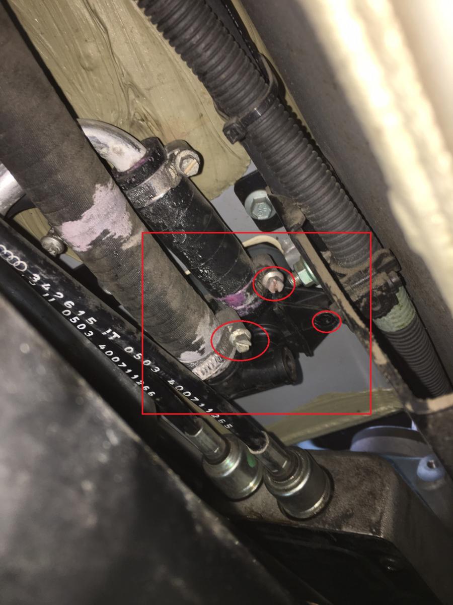

Der Umbau ist in wenigen Handschritten selbst erledigt. (e-gear)
Mittlere längliche Bodenplatten runter.
Die 2 Halterungsschrauben der Antriebswelle lösen und hängen lassen.
1 Halterungsschraube des Magnetventils lösen.
Die 3 angeschlossenen Schläuche am Magnetventil abmachen. (Schüssel drunterstellen, es kommt knapp 4Liter Kühlflüssigkeit raus.
Das Stromanschlusskabel des Magnetventils kann man per Schraubenzieher lösen und das Magnetventil nach unten herausziehen.
Neues Magnetventil rein, Stromkabel dran,  Schläuche anschliessen und Kühlflüssigkeit oben wieder einfüllen = Fertig.
(Handschalter)
Beim Handschalter sollte man zusätzlich die 4 Schrauben der Schaltung im Innenraum/Mittelkonsole herausdrehen..
(Ist Sinnvoll, da man dadurch mehr Platz hat, das Magnetventil herauszubekommen.)

Hallo djtoms,
schöne Anleitung und Bilder. Evtl. kann man bei dem noch jungen Auto auch die Schläuche nebendran abklemmen ohne Kühlmittelverlust. Ging vor Kurzem sogar bei einem viel älteren Diablo gut.
Paul

Hallo, ich hatte das gleiche Problem allerdings war der Stecker und das Ventil schon total verschmort. Stecker und Ventil erneuert, Klimaanlage gefüllt, trotzdem bläst er nur heiße Luft.
Ist das Ventil nochmal abgesichert oder Bediengerät gestorben?
