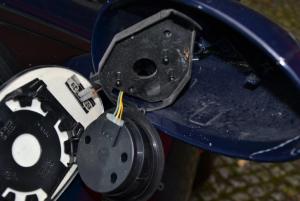

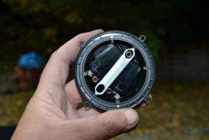

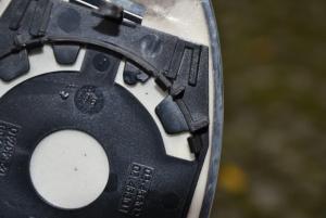

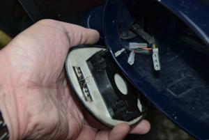

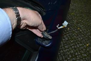

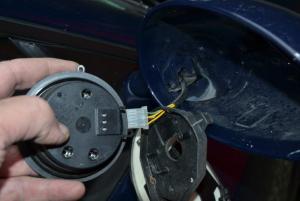

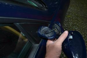

Wenn am Gehäuse oder an der Stellmotoreinheit etwas defekt ist, muss der Außenspiegel ab. Ferrari demontiert dazu den gesamten Spiegel, also mit dem kompletten Arm und Dreieck in der Tür und zerlegt dazu die Tür, was aufwändig, teuer und mit dem Risiko behaftet ist, dass gleich noch etwas anderes kaputt geht/gemacht wird, oder Lederteile in Mitleidenschaft gezogen werden. Die elektrische Steckverbindung in der Tür läßt sich übrigens lösen, der Stecker aber nicht durch den Arm ziehen, weshalb die Totaldemontage erstmal zwingend erscheint.

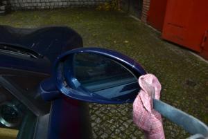

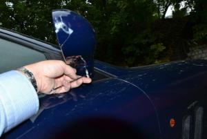

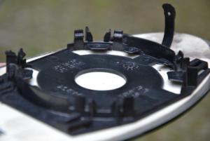

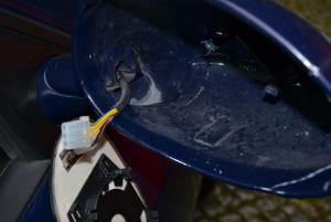

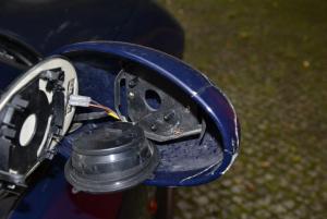

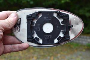

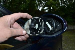

Die Demontage geht aber auch ohne die Tür zu zerlegen. Hier eine Bilderreihe, die vermutlich bereits für sich spricht. Die Mutprobe ist gleich zu Anfang, das Spiegelglas ist auf die Stellmotoreinheit aufgeklipst. Die Arbeitszeit (Demontage + Montage) flott 1/2 Stunde, sehr gemütlich mit Kaffeepause 1 Stunde.

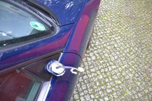

Das erste Bild ist das provisorisch geklebte Gehäuse nach eines Doofheit meinerseits.

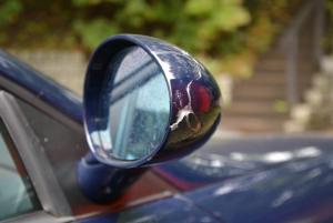

bei meinem 550 und am 360 wackeln jeweils beide Aussenspiegel (minimal, aber störend ab 160 kmh aufwärts).
Die Gläser sind fest und vibrieren nicht (schon erledigt).
An den Spiegelfüssen sind jeweils drei Schrauben von unten sichtbar - wenn ich die löse kann ich dann die Spiegelgehäuse abheben ?
Wenn ja, dann sehe ich im Spiegelgehäuse eine mit diesem verschraubte Platte die vermutlich lose ist. Ist das richtig ?
Diese Schrauben dann wieder festdrehen (nach fest kommt he auf schwäbisch) und alles wieder zusammenbauen ?
Ja, wobei natürlich noch das Kabel eine vollständige Abnahme verhindert, aber das macht nichts. Zum Lösen der Schrauben brauchst Du ein passendes Bit und einen Gabel- oder Ringschlüssel, um das Bit zu drehen, anders bekommst Du die nicht gelöst. Dabei aufpassen, dass Du den Lack an der Tür unter dem Spiegel nicht beschädigst (Abrutschen von Werkzeug, beispielsweise)
vor 15 Stunden schrieb FM 133:
Würde ich auch vermuten (lose Schrauben). Du kannst sie ja mit einem milden (!) Loctite Schraubensicherer wieder einsetzen und anziehen.

habe gerade den Aussenspiegel am 550 befestigt.
Wie vermutet waren die Schräubchen innen locker.
Habe dann passende  Zahnscheibchen unterlegt - sitzt fest.
Die Schrauben unten am Spiegelfuß habe ich ausgetauscht. Neu - Schraubenköpfe mit
Innensechskant (2 mm). Die originalen Kreutzschlitzschräubchen sind ein Witz.
Mit Sechskant - Bit und einer kleinen Ratsche ist alles kein Problem.
