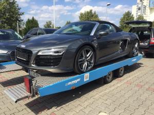

Für den Preis würde ich mir auf keinen Fall ein vFL Modell andrehen lassen! Ich habe meinen in der Preisregion gekauft mit EZ 09/13, 13.000 km auf der Uhr (sieht fast nagelneu aus) und noch einem Jahr Audi Neuwagenanschlußgarantie. Da kommen ab und an selbst von Audihändlern Fahrzeuge in der Region, dann mit 10-20T km mehr auf der Uhr - aber nicht mit 50.000km mehr wie Deine Eingangsfrage.
Ich würde mich auch trauen, von privat zu kaufen - dann muss vorn aber eine 8 stehen. Man hört aber nicht wirklich von Problemen ausser dem Magnetic Ride Thema - da bin ich mir aber auch nicht ganz sicher, ob nur frühe Fahrzeuge davon betroffen sind.
