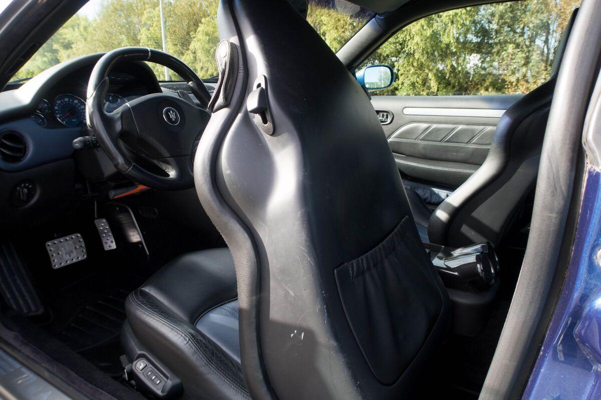

Gummiartig ist auch die Oberfläche der Sitzschale vom Maserati GranSport.
Die Sache ist obendrein kratzempfindlich, darunter erscheint es weiss.
Wenn Leute auf den Rücksitzen Platz nehmen, leidet mitunter das Material
Hat jemand sowas schon gelöst?
Beispiel:

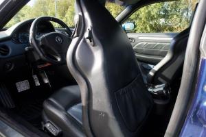

Am 22.4.2022 um 10:24 schrieb cinquevalvole:
Beispiel:
Hallo @cinquevalvole:
Ich habe dein Bild bzw. Post gesehen und mir die Sache näher angeschaut.
Du schreibst von einer recht kratzempfindlichen Oberfläche, unter dem es weiss erscheint. Kannst du mir etwas konkreter sagen bitte, ob es Kratzer im Material sind und deswegen darunter weiss zum Vorschein kommt oder ob es eventuell Striemen sind auf der Materialoberfläche die weiss aussehen. Vielleicht kann ich weiterhelfen.
