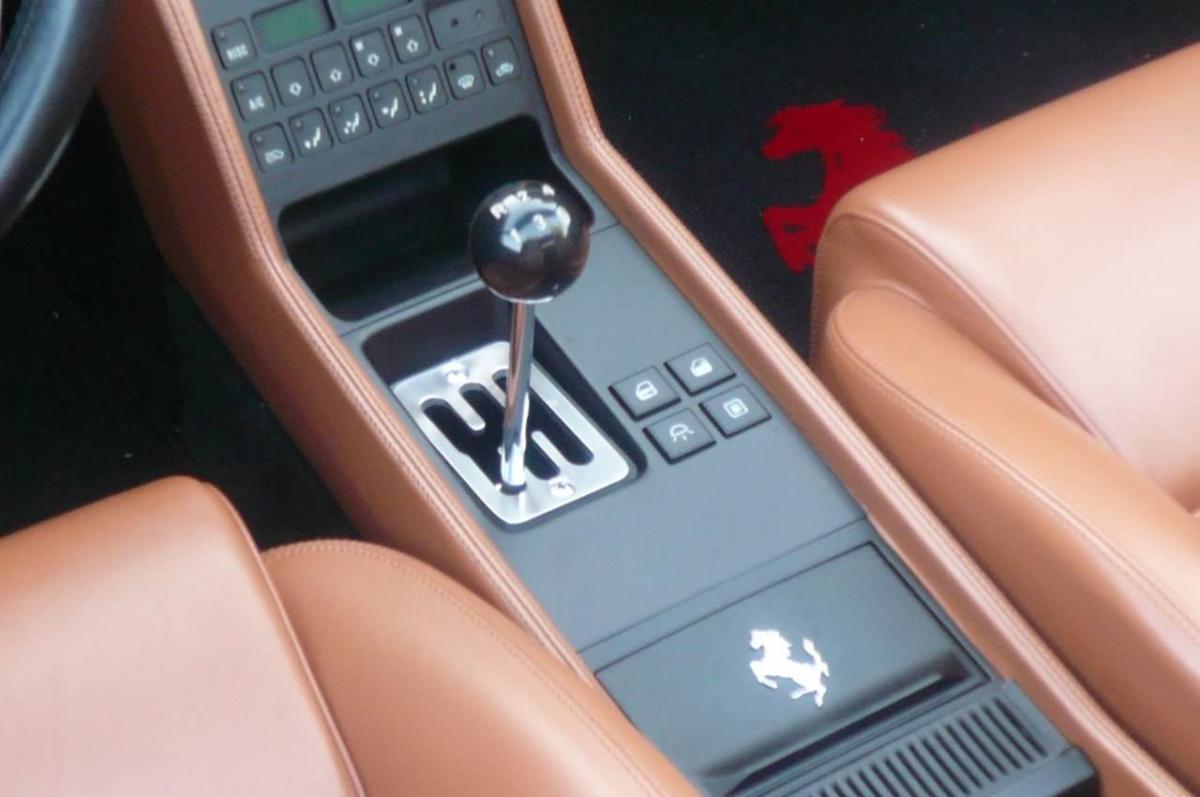

Habe es beim 348 ebenfalls mit PlastiDip gemacht. Je nach vorarbeit hält es länger und besser. Bei 360 habe ich keine guten werte erzielt. Hier wurde lackiert in Schwarz matt. Ich glaub das es so besser ist.  Die Aufklebet kann man im modellbau nanfertigen lassen und bestellen

..am einfachsten und günstigesten bekommt mann das "klebrige"  Plastikzeuch mit..
Tatataaa...
Backofenspray
ab..
Einfach aufsprühen, nach ca. 15min mit einer Bürste unter fließendem Wasser abbürsten.
Volia, alles Weg, auch in den "entlegensten" Ecken..
Unebenheiten/Kratzer  entfernt mann einfach mit z.b. 800er Naßschleifpapier und Wasser..
danach :
- reinigen mit Bremsenreinigen
und
- Kunstoffgrundierung
(nach Trocknung, ca. 2 Stunden, evtl. mit 800er Nassschelifpapier nachbehandeln)
und dann :
- entweder schwarzen Mattlack und dann Klarlack "matt"
oder um z.b die "Struktur" zu erhalten
- Unterbodenspray "schwarz" danach
- mit matten Klarlack "versiegeln"..
Geht allerdings nur für die Teile, die keine Beschrieftung aufweisen, weil, die ist dan auch wech.
