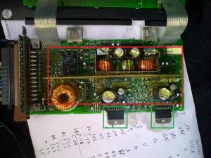

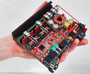

Anbei einige Innenleben von Verstärkern, so kann mann gut erkennen, wie "gut & teuer"
die einzelen aufgebaut sind :
datt grüne umrandete ist der Bereich für den Klang
der rote, der Verstärkerbereich
je geringer der Klirrfaktor, desto präziser die Klangwiedergabe, auch bei hoher Lautstärke
Digital :
Bild 1 : BOSE Verstärker (Audi A4): ca. 500€ (5*50 W RMS, bei ca. 1% Klirrfaktor)
Bidl 2: Eton 100.4 Verstärker, ca. 250€, (  4*100 W RMS, 0,01% Klirrfaktor)
Analog :
Bild 3 : Ground Zero GZHA 4150 : ca. 400€ ( 4*150W RMS, Klirrfaktor unter 0,01%)
