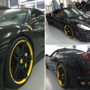

Hallo Leute,
Ich habe einen Ferrari F430 Spider.
Wollte am Wochenende eine kleine Spritztour machen da habe ich einen Knacksen im Rad hinten rechts gehört.
Ich dachte es hat sich ein Stein im Reifen eingehackt.
Ich ging  in die Werkstatt lies das Rad wegnehmen und zu sehen ob es so gewesen ist wie ich es mir gedacht habe aber es war alles in Ordnung .
Beim Suchen haben wir entdeckt dass beim Stern Wo sich das Ventil befindet knackst.
Da die Felge zweiteilig ist haben wir alle Schrauben nachgezogen leider nichts geholfen.
Den Reifen haben wir auch abgezogen um zu sehen ob es einen riss hat in der Felge  hat dies ist auch nicht gewesen
Wer kann mir helfen oder hat sowas schon gehört??
 Im Voraus möchte ich euch für eure Hilfe und Antworten bedanken!
Habe noch zwei Bilder zu den Felgen hochgeladen
Hallo Gjergj !
Das Knacken kommt daher, daß der Stern am Felgenbett anliegt. Das passiert wenn die Felgen nachlackiert oder beschichtet wurden, weil normalerweise an dieser Stelle ein kleiner Luftspalt sein muß. Das kannst Du aber erst feststellen, wenn Du den Stern demontierst, dann siehst Du leichte Scheuerstellen. Ruf mal bei Novitec an.Die zerlegen die Felge,beheben das Problem und montieren den Stern wieder mit neuen Schrauben.
Gruß Manni308
Hallo Manni308
Zunächst möchte ich mich bei dir bedanken für deine Antwort.
Ich habe die Felgen seit 4. Monaten montiert und circa 2500 Km gefahren und bis dahin auch nichts gehört von dem Knacksen.
Bei Novitec habe ich angerufen hier in der Schweiz kostet das circa 1800 Fr. für das zerlegen und nachprüfen.
Eine neue Felge kostet 2400 Fr.
Ich selber habe eine Lackiererei die Felgen sind meiner Meinung nach original und nicht nach lackiert.
Ich lackiere für eine Freie Ferrari Werkstatt und die haben gesagt sie hätten so ein Problem auch schon mal gehabt bei einer originalen Ferrari Felge sie hätten nur die schrauben angezogen und das Problem sei behoben gewesen.
Gruss Gjergj
Die Felgen werden nach Fahrzeuglackierung von Novitec Lackierei lackiert , ich fahre die gleichen Felgen auf meinem 430 , Frage nach Drehmoment für die schrauben und  zieh sie nach ,die tel. nr . lackierei habe ich wenn du mal farbprobleme hast , habe bei mir auch eine Felge nachlackiert, besitze auch k.fz Werkstatt
Gruss Hans
