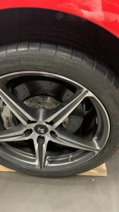

Ich brauch auch neue Reifen, hab mich auch für den Michelin entschieden. Bisher waren Bridgestone drauf.
So heute die 2011 Bridgestone runter gemacht und die Michelin drauf. Ich glaub das K1 steht für die Ferrari Kennung.
Kann mir jemand den idealen Luftdruck nennen?
Ja K1 ist bei Michelin Ferrari.. du wirst dein Auto nicht wieder erkennen! Glaube bin 2,3 vorne und 2,0 oder 2,1 hinten gefahren, aber ohne Gewähr.
vor 42 Minuten schrieb Stocker85:
Dieser Reifen nun montiert?
