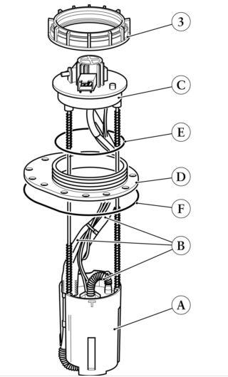

Es ist wahrscheinlich die Benzinpumpendichtung am Deckel , bzw der Deckel der Benzinpumpe hat einen Haarriss .
War bei meinem F430 auch so .
Benzinpumpe kostet beim freundlichen knapp 500€ ohne Einbau , bei Bosch ( da es ein Bosvh Teil ist auch mit Nr. ) knapp 300€ .

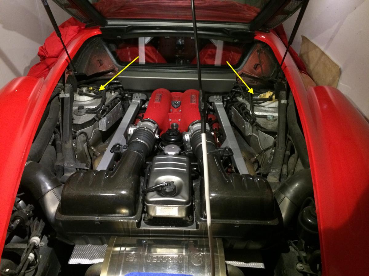

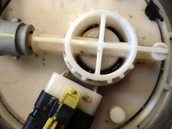

Du kannst auch die 2 Motorraum verkleidungen rechts und links abschrauben , ( geht 10min , nix wildes ) dann
Volltanken und eine kleine Runde Kurvige Runde fahren , bzw. bis du wieder den Sprit geruch wahrnimmst , wenn es die Dichtung bzw. ein Haarriss an einer der Kraftstoffpumpen ist sieht der Pumpendeckeldeckel so aus , bzw. es ist voll mit austredenden Benzin spritzern ( 360 Modena + F430 ist identisch von den Tanks )
Das Problem haben mehrere auch in US Foren . Bei meinem 2000er Modena war nichts , beim 2008er F430 hab ich auch schon eine neue drin.
Bei mir waren es die Ventile und ein Riss in der Benzinpumpe
