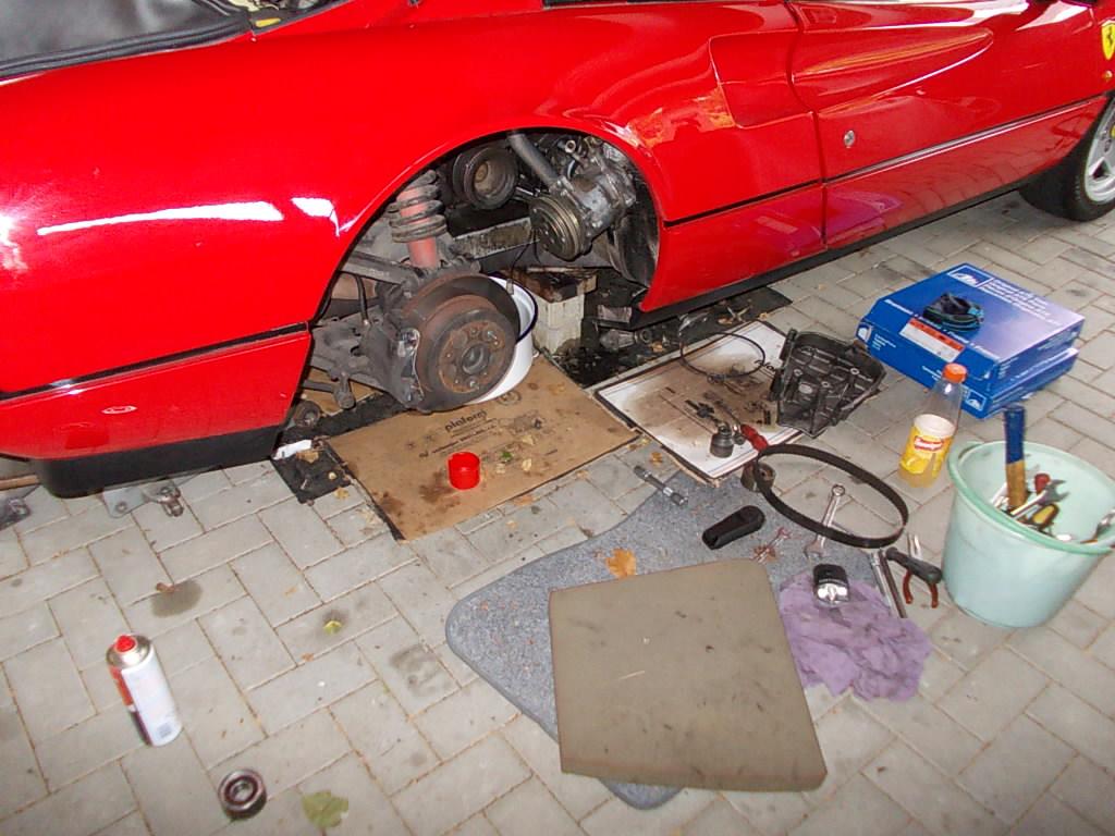

Okay, ich habe den Wagen schon so geparkt, daß ich gut ans rechte Hinterrad drankomme.
Dann werde ich mich mal heute Abend von dort aus vorkämpfen, vielleicht habt ihr morgen schon Fotos.

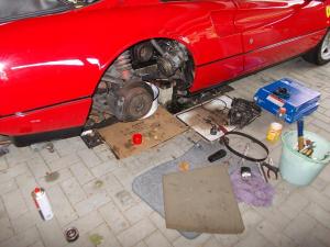

Moin,

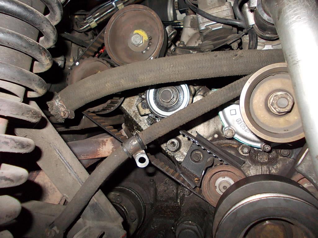

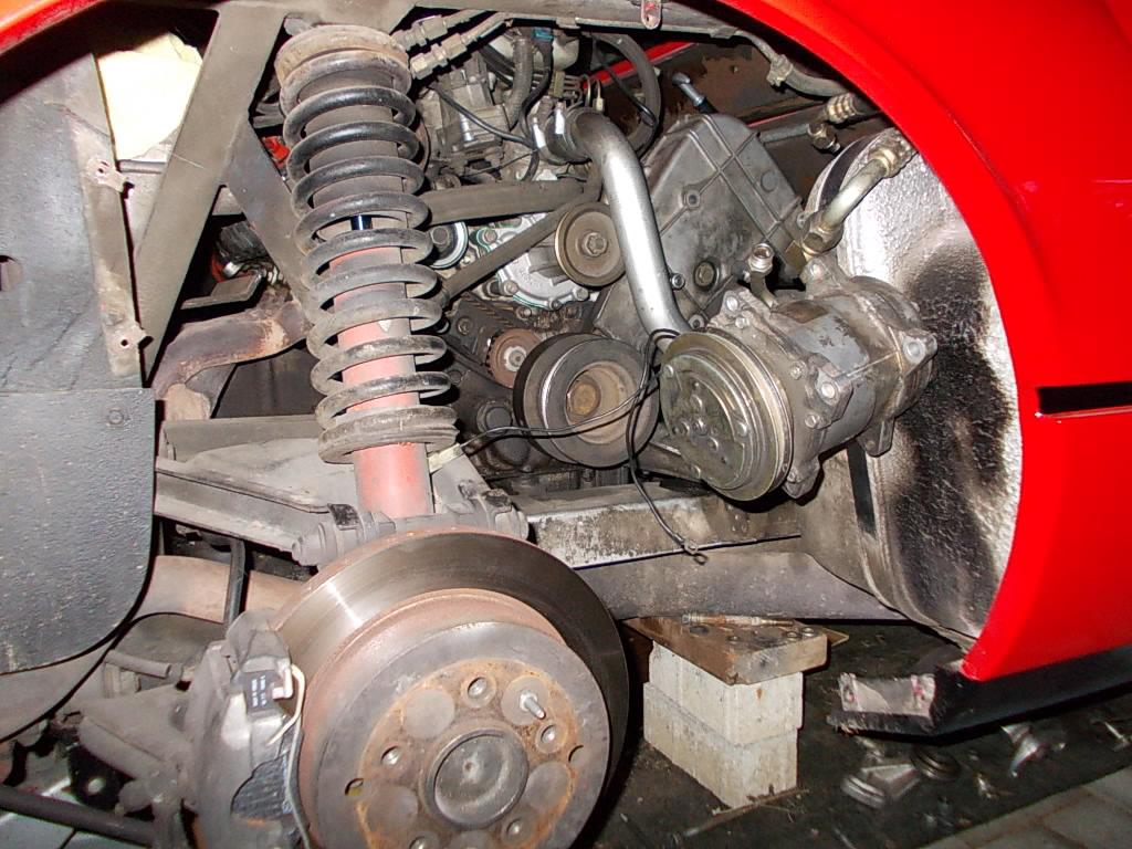

hier nun die ersten Fotos.
An den hinteren Zahnriemen kommt man sehr leicht ran, aber vorne ist es schwer. Der Kompressor sitzt direkt auf dem Deckel, aber selbst wenn man ihn abgeschraubt hat, geht der Deckel nicht runter, weil er gegen das Kühlwasserrohr stößt.
Auch ist mir unklar, ob man bei der Spannrolle die große Schraube in der Rolle losmacht, oder die kleinen am Halter und wie spannt man die Rolle später wieder?
Wasserpumpe und Spannrollen sehen wie neu aus und in den letzten 5 Jahren ist er auch nur 8tkm gelaufen, da brauche ich die ja wohl nicht tauschen..., oder?
Gruß Olaf
Hallo Olaf,
das Kühlwasserrohr ist im Weg. Kühlwasser ablassen und abbauen. Ja und der Klimakompressor... ist irgendwie erst recht immer im Weg. Von daher bin ich mittlerweile mit ohne Klima unterwegs ;)
Die Spannrolle wird beim Wechsel durch eine innenliegende Feder gespannt und dann festgeschraubt, wobei ich die Nm-Werte gerade nicht im Kopf habe.

Hallo Olaf,
wie PoxiPower habe ich auch den Kompressor bleibend ausgebaut. Das mit dem Kompressor ist meiner Meinung nach jedesmal die halbe Arbeit. Und die ist dann gespart.

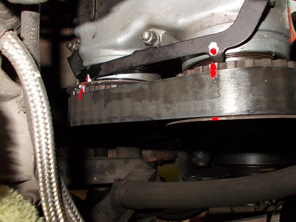

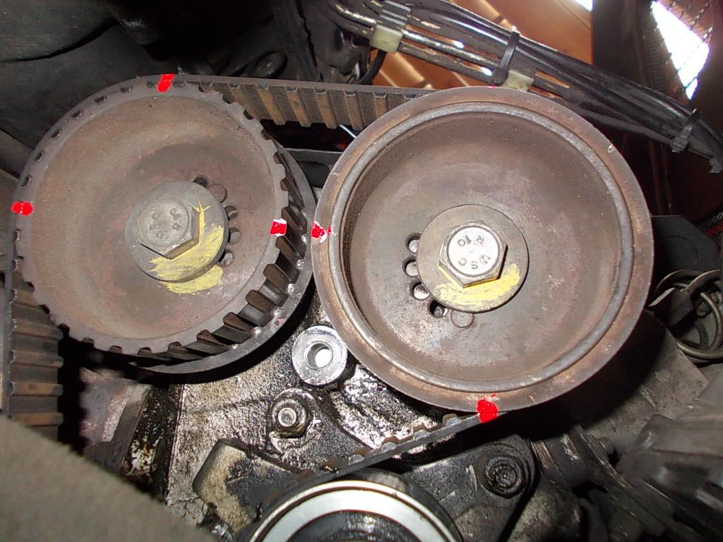

Leider kam die Warnung zu spät, ich hatte schon die Mutter in der Spannrolle gelöst und wie ich schon vermutet habe, verstellen sich in dem Moment alle Wellen..., man müßte 5 Hände haben;-)
Zum Glück hatte ich den Tip von Paul(vielen Dank) noch rechtzeitig gelesen und mir die Riemen zu den Rädern markiert :-)

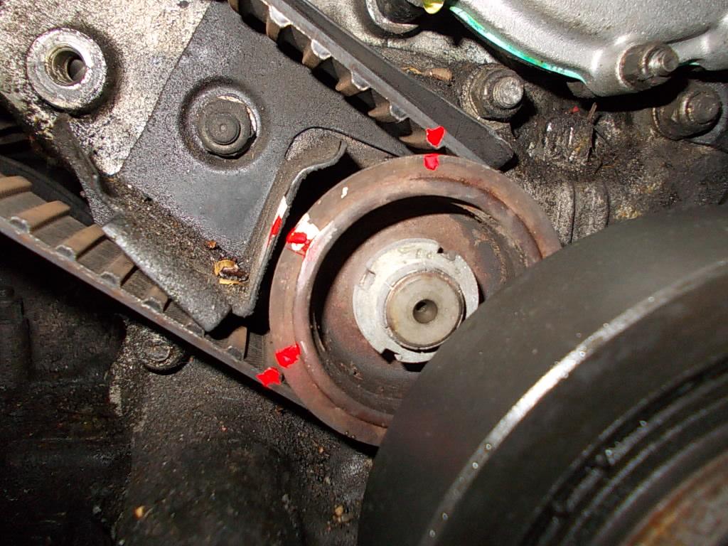

Auch meine Vorgänger hatten schon diverse Markierungen angebracht, deren Sinn mir nur teilweise klar ist, daß der Motor im OT steht, bezweifele ich aber stark.
Ich habe die Holzleiste zum festhalten der Nockenwellen gesehen, aber bei meinem Motor wäre gar kein Platz für die Leiste gewesen, die Räder stehen nur wenige Millimeter am Gehäuse.

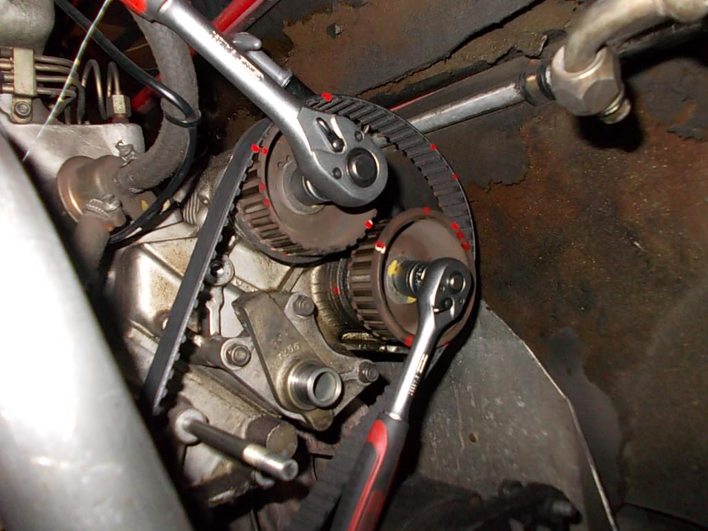

Also habe ich mit Knarre und Blumendraht alles festgehalten(ich war alleine) und habe die neuen Riemen mit den übertragenen Markierungen(rot) in dieser Position aufgelegt.

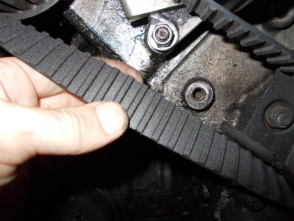

Die Schrift auf den Riemen habe ich nach außen genommen und das die Spannrollen 1mm kleiner sind, denke ich mal macht nichts, oder?
Nun aber mein Problem, wie spanne ich die Riemen???
Reicht die Spannkraft der Federn aus, muß ich nachdrücken, muß ich womöglich den Motor drehen, ich welche Richtung????
Ich wäre wirklich sehr sehr dankbar, wenn man mir bei diesen Fragen helfen könnte!?

Hattest du das Spannelement ausgebaut? Das Dingens wo die Spannrolle drauf ist.
Kurz: ausbauen, zerlegen, reinigen, Feder und Kolben schmieren -> wieder einbauen
Auf beiden Bänken die Spannrollen einbauen, die Rollen selber aber noch nicht festziehen.
Dann kannst du den Motor per Hand (!) im Uhrzeigersinn durchdrehen. Die Spannelemente bringen die Spannrollen auf Spannung, Spannrollen festziehen und fertig! ;-)
Die lange Seite des Riemens sollte sich dann in der Mitte aus nicht viel mehr als 90 Grad drehen lassen.
Wenn die Markierungen noch passen hattest du Glück. Wenn nicht, hol bitte jemanden dazu der mit den oben genannten Sachen was anfangen kann :-P

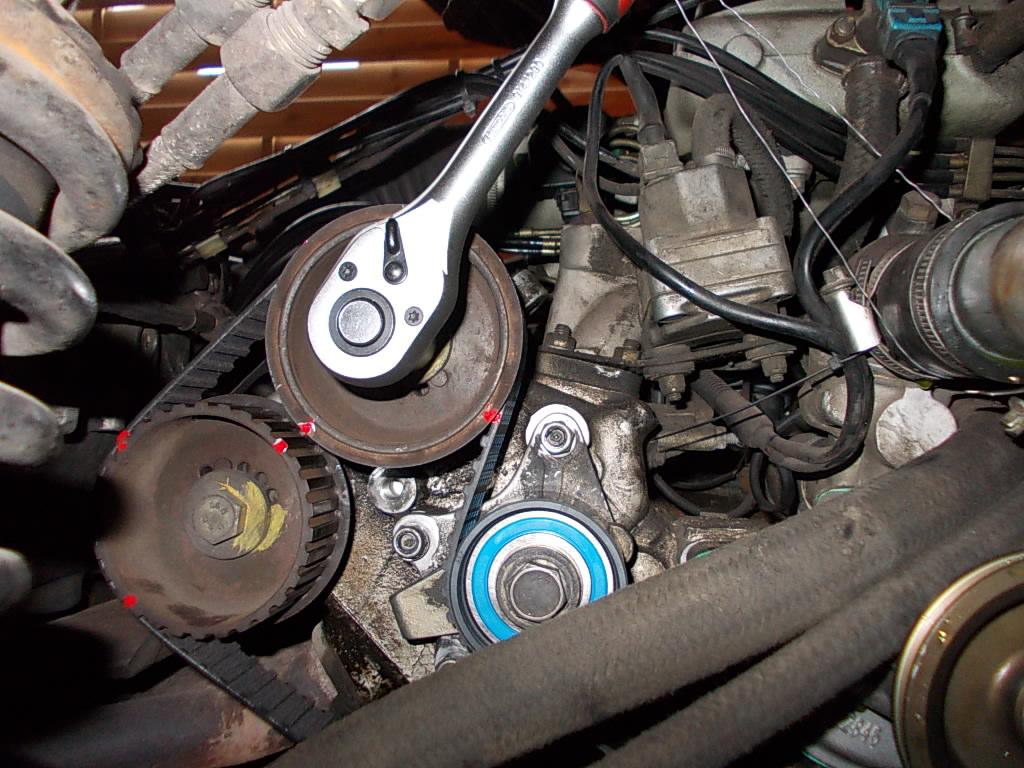

leider bekomme ich es nicht hin, die Riemen richtig zu spannen.
Ich habe den Motor nun schon viele Male durchgedreht und dabei kann man beobachten wie sich das Spannelement bewegt.
Ziehe ich die Rolle in dem Moment fest, wo das Spannelement am weitesten ausgefahren ist, ist nach meiner Meinung der Riemen zu stramm, man kann ihn dann kaum 45Grad verdrehen.
Und wenn er in kaltem Zustand schon so stramm ist, wie ist er es dann erst, wenn der Motor warm ist!?
Nach meinem Empfinden müßte man die Spannrolle ein Stück Richtung lose(also gegen die Federkraft) drücken, nur dann kann ich den Riemen 90Grad verdrehen.
Nach X Versuchen habe ich erst mal aufgegeben.
Gehe ich richtig in der Annahme, daß ich die Riemen lieber zu lose mache, als zu stramm???
Grüße Olaf

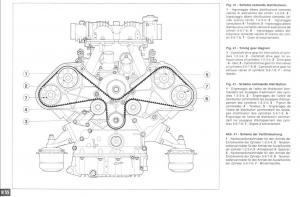

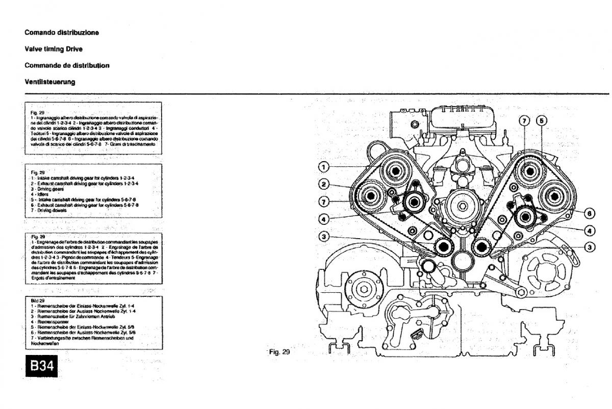

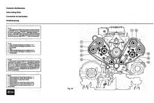

Ich hänge hier mal die Beschreibung vom 348 rein !
( 328 habe ich nicht )
Studiere das ganze mal .
Und lieber 3mal kontrolieren !!!
Robert ;-)

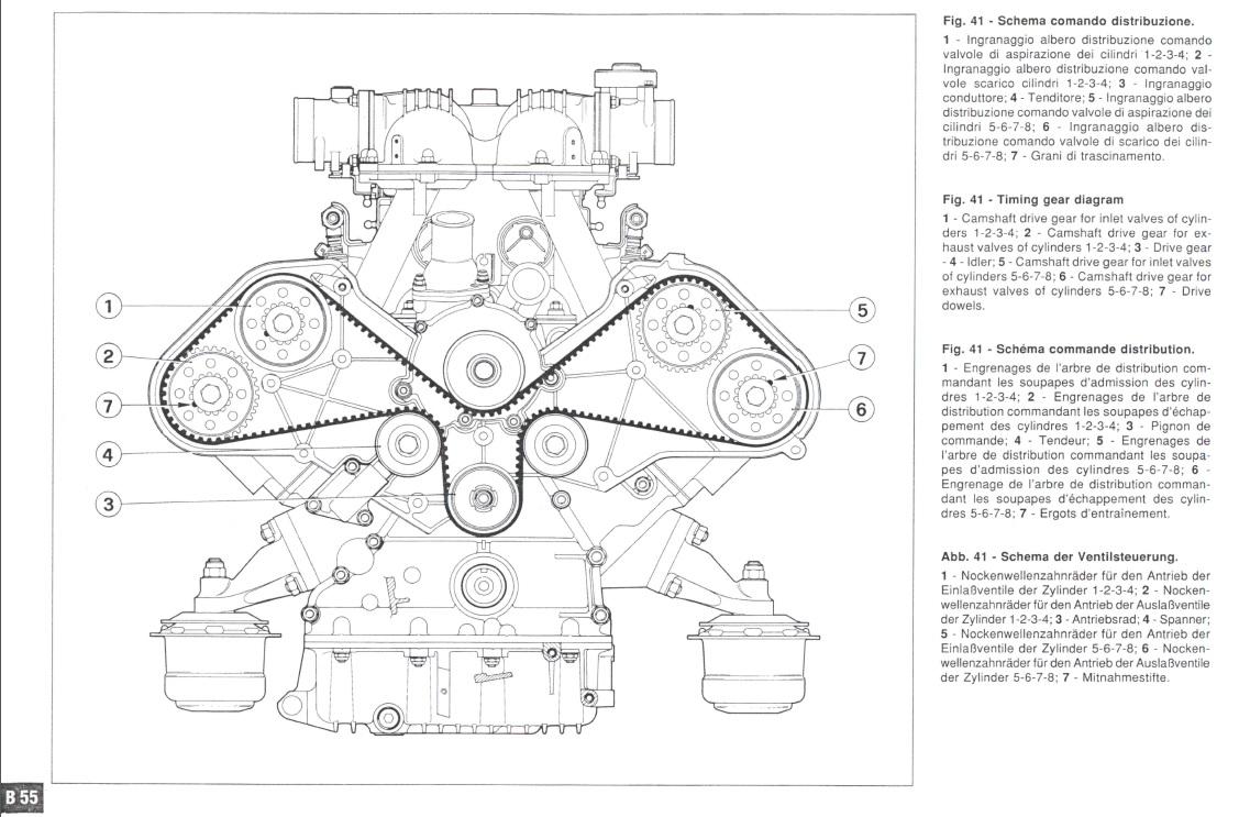

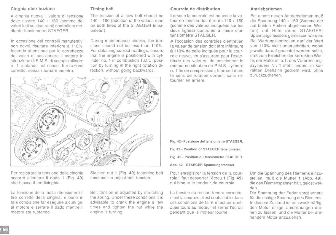

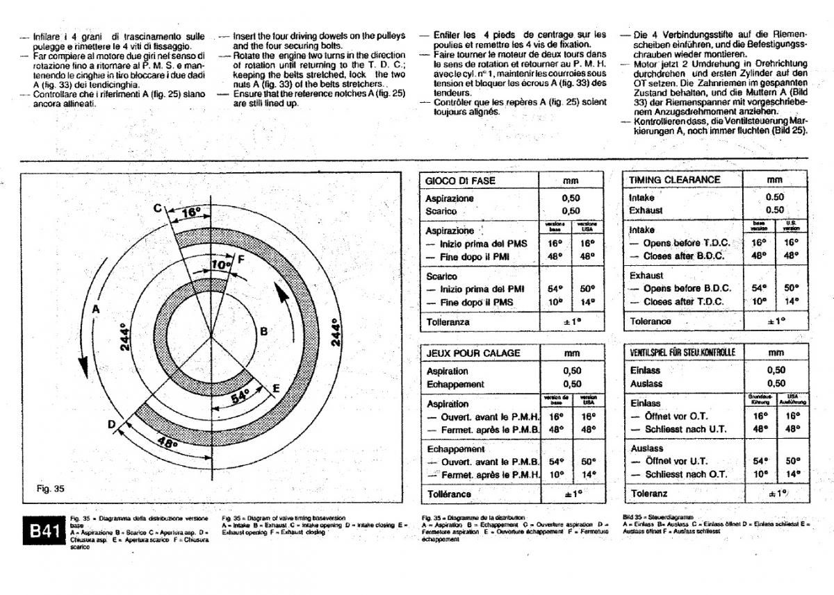

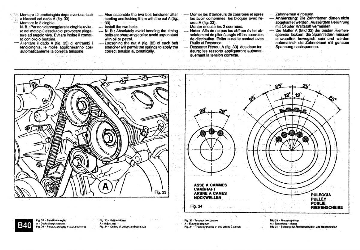

Hier jetzt ein Nachtrag von mir mit den Dokus zum 328-Motor .
( der hat 2 Riemen )
Olaf ich trinke gerne mal ein Helles :-)))
Robert

Die Anleitung wurde mir inzwischen übersetzt, hier ein Auszug:
„wenn grade mehr Spannung auf dem Riemen ist, drückt es den Spanner wieder mehr gegen den Federdruck. Zu anderen Zeit, wenn weniger Spannung auf dem Riemen ist, kann die Feder den Spanner weiter gegen den Riemen drücken. Beobachte die Bewegung des Spanners während Sie drehen und finden Sie die Stelle in der Rotation des Motors, wo der Spanner am weitesten auf den Riemen drücken. Halten Sie den Motor in dieser Position und ziehen Sie den Spanner fest.“
Aber das verstehe ich nicht, wenn die Feder den Spanner mehr gegen den Riemen drückt, wieso hat dann der Riemen weniger Spannung??? Müßte er dann nicht mehr Spannung haben???

vor 3 Minuten schrieb 328 GTSpider:
Ich denke das hast Du etwas mißverstanden. Damit isr die Spannung des Riemens gemeint an der die Spannrolle auf den Riemen drückt. Wenn der Riemen weniger gespannt ist lässt er sich weiter hinein drücken.
