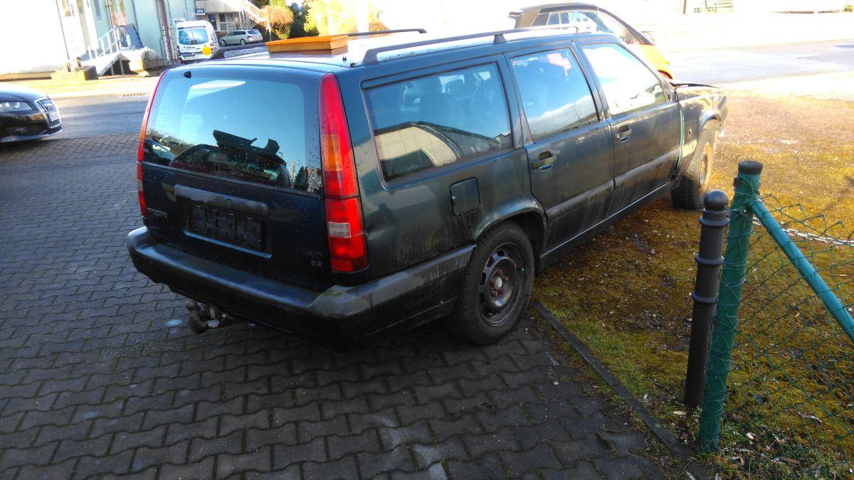

Nach 2,5 Jahren in einer warmen Unterkunft dürfte nicht soviel sein, mein Volvo stand ein Jahr draussen und mein Peugeot 2 Jahre. Der von meinem Kumpel wurde letztens nach knapp 6 Jahren gestartet, kam nur Zahnriemen usw. neu und Ölwechsel mit Filter.

Mein Schlacht-Volvo stand von 2009 an draussen abgemeldet, habe letztes Jahr eine Batterie reingehangen, etwas frischen Sprit zugekippt und einfach angelassen. Hydros haben nach 10min oder sowas auch ihren Dienst aufgenommen und er lief, war halt wegen einer defekten Zündspule usw. etwas am rumzicken.
