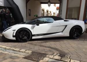

ich benötige Hilfe bezüglich der Tieferlegung des LP 560 Spyder Bj 09 . Ich habe Felgen auf 20" vorne und hinten umgerüstet. Hier waren schon zahlreiche Diskussionen von dem Lambo Tuner das diese schleifen wenn man komplett einschlägt. Der Felgen Hersteller meinte das die passen, im Endeffekt, passen sie auch und sind nun verbaut. Jetzt überlege ich den Wagen 40mm tieferzulegen...
Hat jemand Erfahrung mit den 20" auf dem Spyder und dem tieferlegen? Ich habe zudem das Liftsystem verbaut ... Welchen Tierferlegungssatz könnt ihr empfehlen und hat jemand Probleme das es schleift  ?

die KV1 habe ich auch montiert :-))!
VA: 9x20 mit 235/30 R20 und HA: 12x20 mit 305/25 R20 :D
Meinen LP520 Spyder habe ich ca. 25mm tiefer gedreht, fährt sich richtg gut und sieht sehr Geil aus B)
Das Original-Gewindefahrwerk VA bis Anschlag runterdrehen, HA ca. 20 mm ab Werkseinstellung, dann sollte es optisch annehmbar sein.
