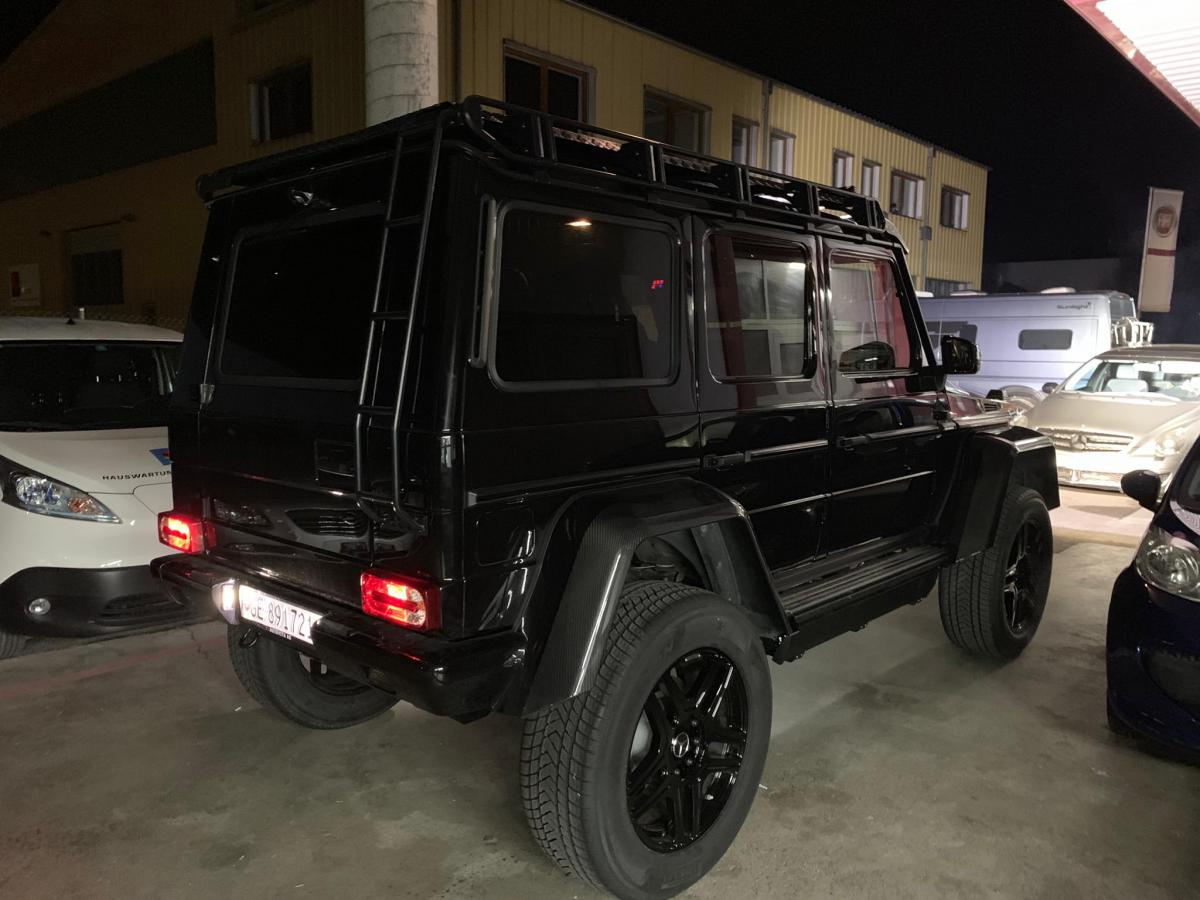

übrigens, das sind 325er - auch wenn es nach 195 aussieht ??
das erste mal in den Bergen
  • Gefällt mir 10

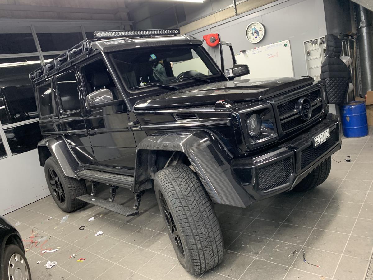

also, es ging einbisschen weiter

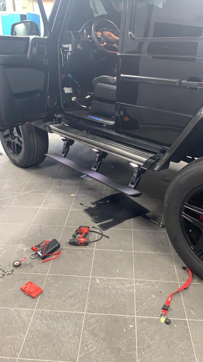

mario war so nett und hat mal ein paar Dinge wie Felgen, Blinker etc Schwarz lackiert - die Tage folgt noch mehr.

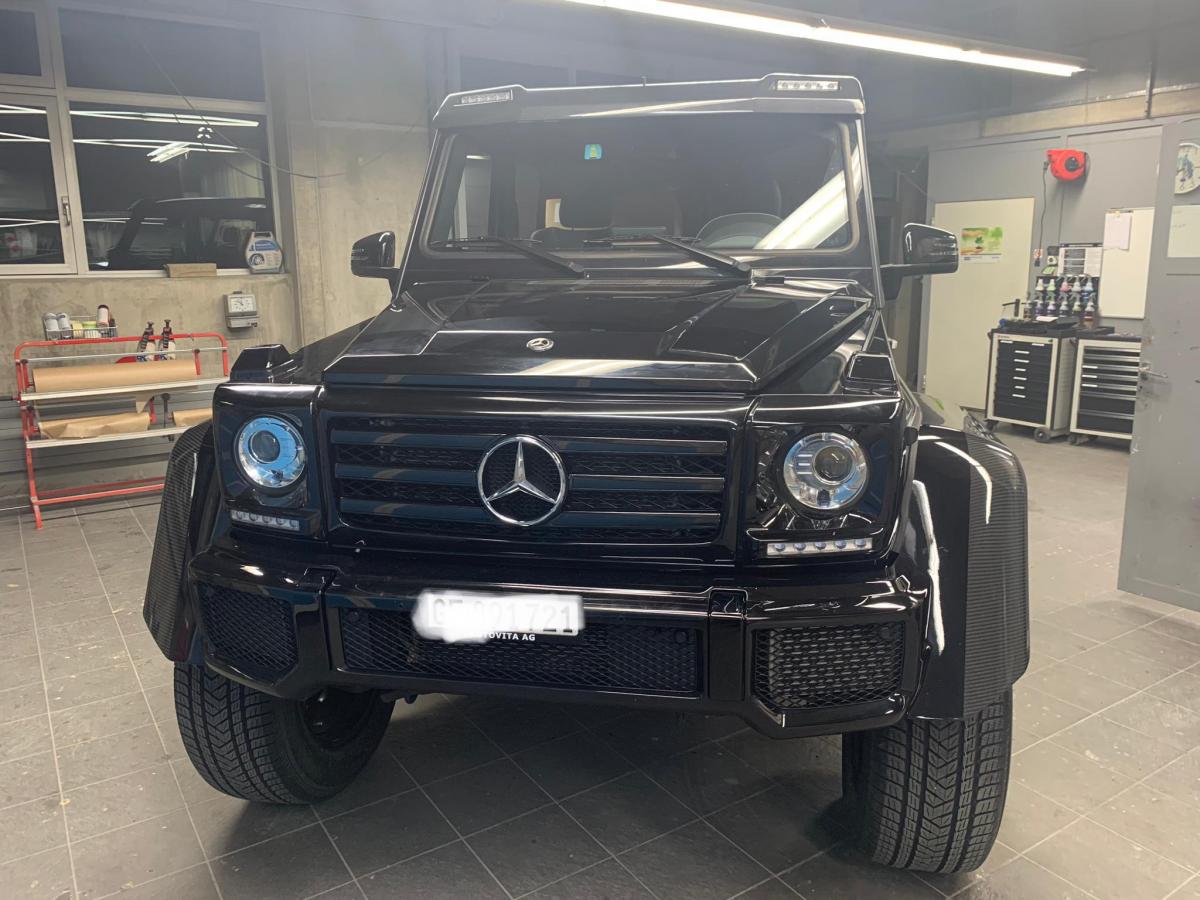

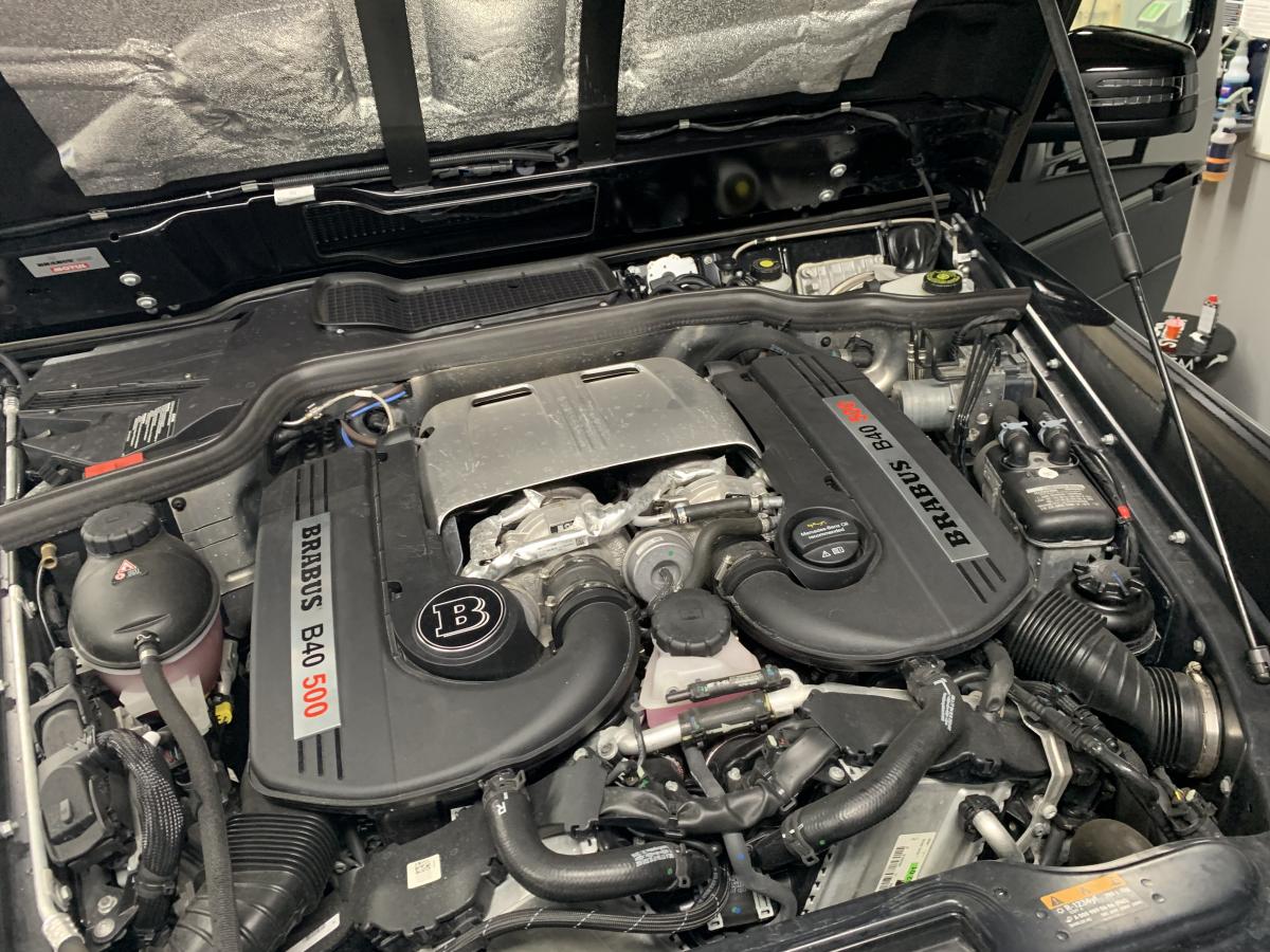

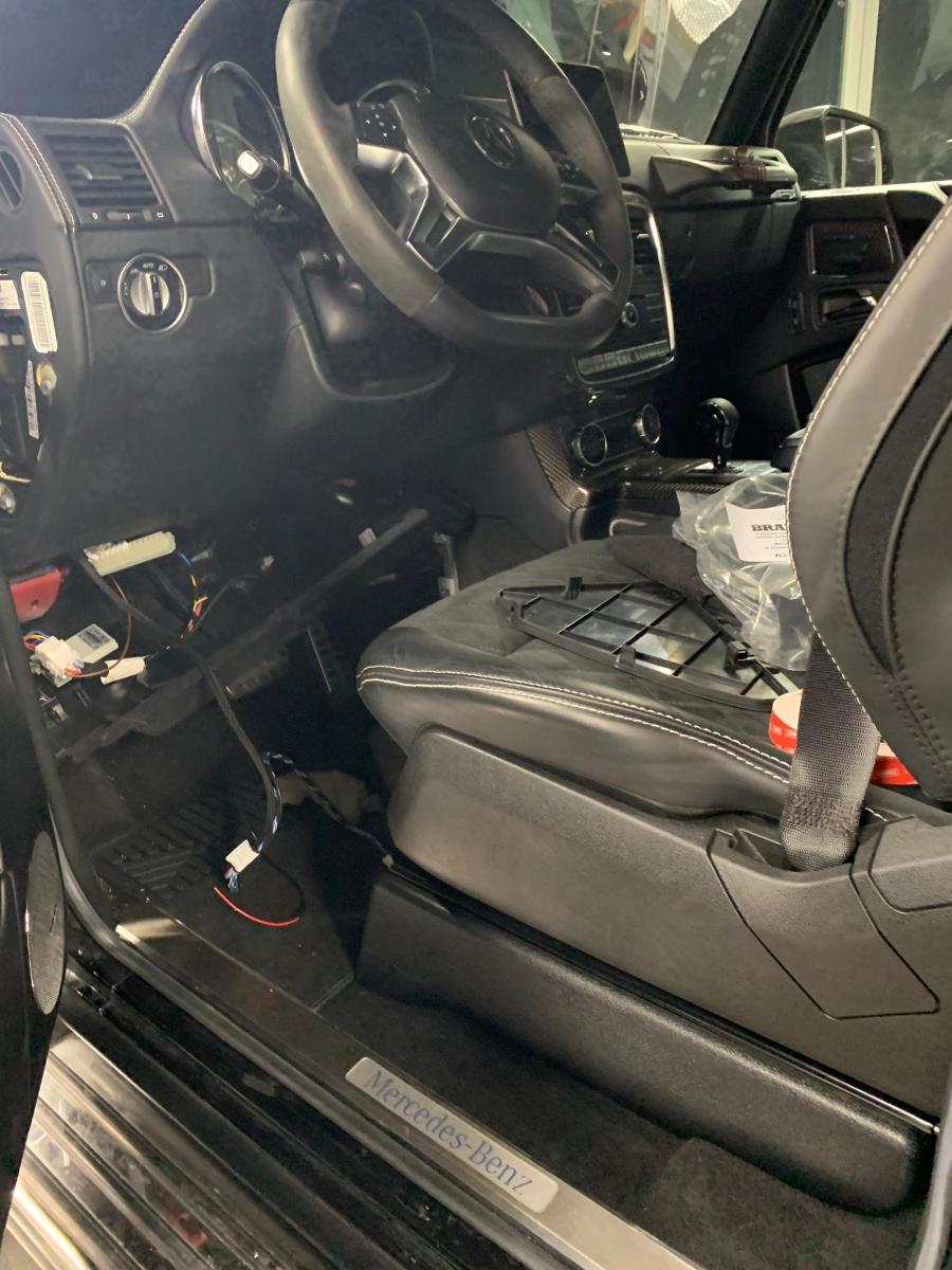

und da einiges an Brabus Teilen ankam waren wir die letzten Tage ziemlich viel am schrauben und Kabel verlegen.
Verbaut haben wir mal:
-Leistungssteigerung Brabus B40-500
-Trittbretter Lang ausfahrbar Brabus
-Klappenauspuffanlage Brabus

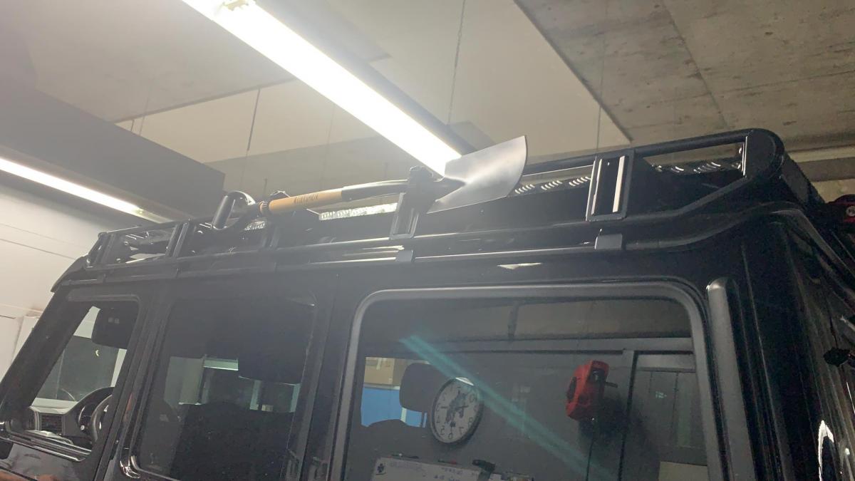

-Dachträger
-Heckleiter

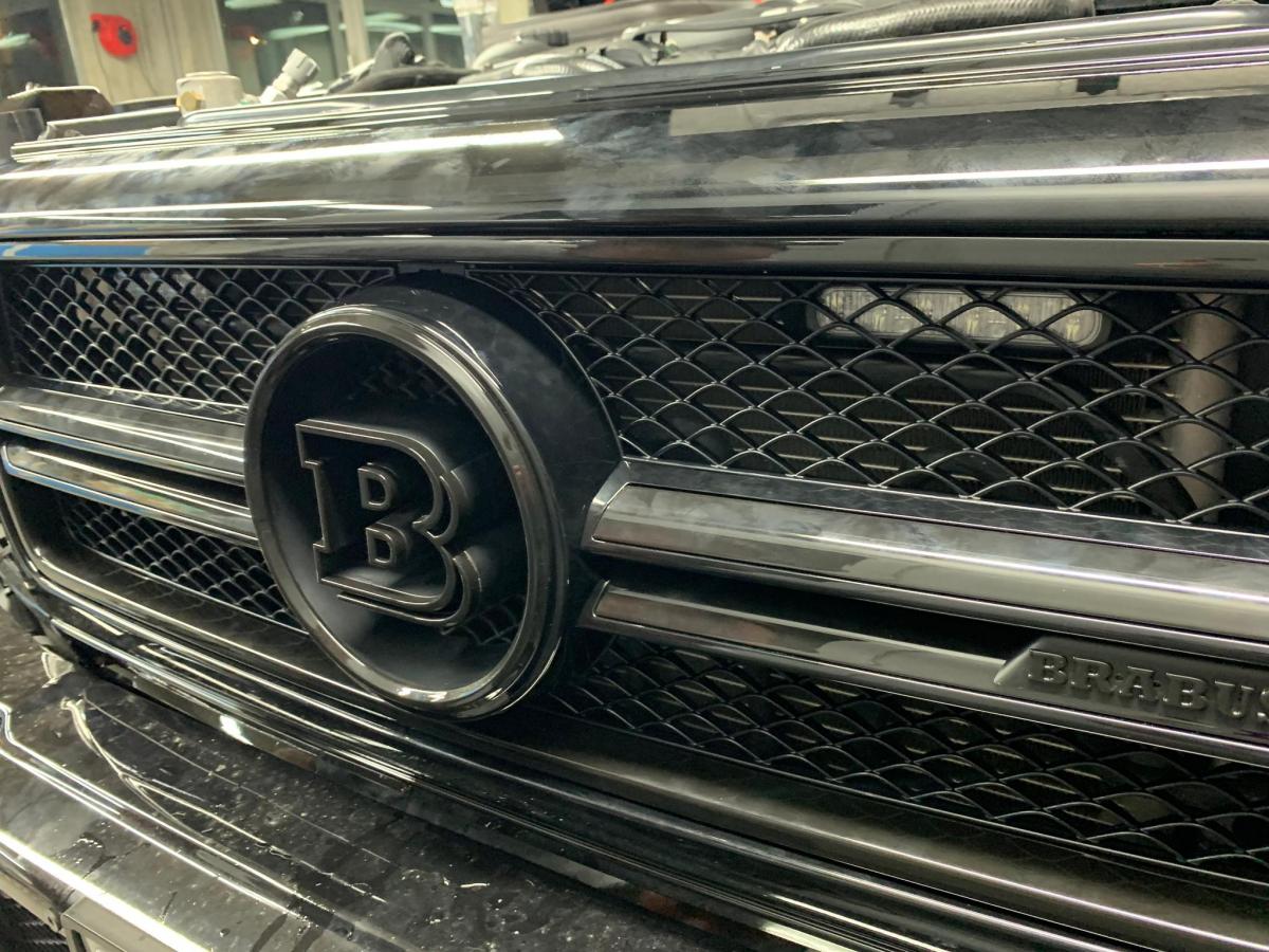

-Led Lightbar
ein paar Dinge fehlen noch aber ich bin guter Dinge, dass das meiste diese Woche mal montiert ist.

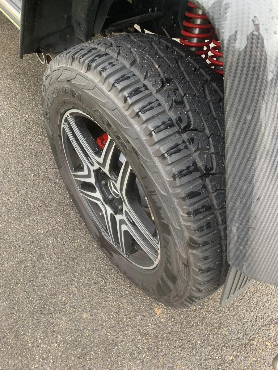

Ich habe übrigens noch nie soviel Geld für Winterreifen ausgegeben wie bei dem hier?

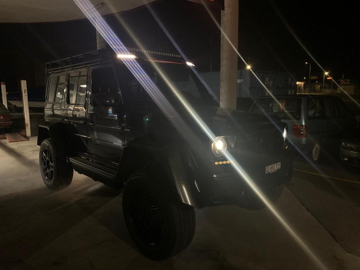

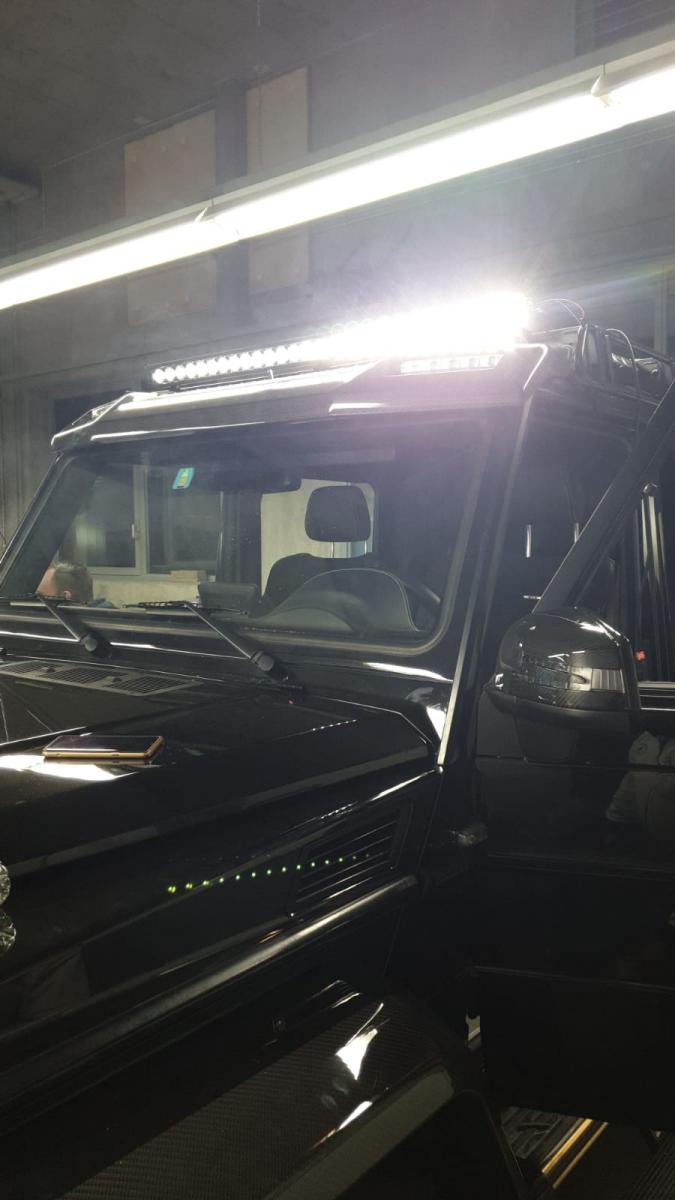

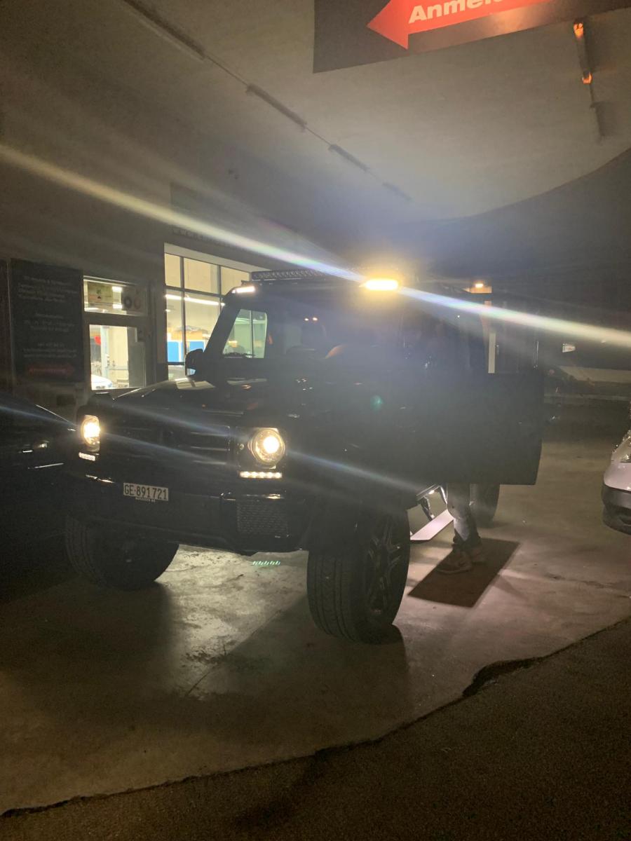

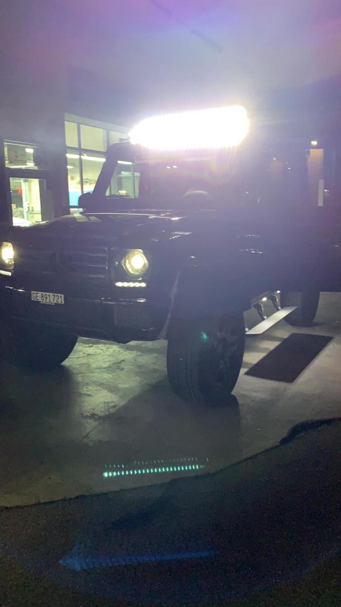

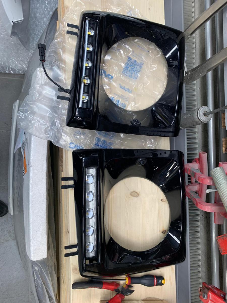

ps; die lustigen TFL auf dem Dach funktionieren jetzt auch, nach dem die vom Werk ohne jegliche Funktion und ohne Kabelbaum in den Dachspoiler ausgeliefert werden.
Das Licht reicht ja um ein ganzes Tal zu beleuchten. :-))!
ich glaube der schweizer auch - wenn er es denn wüsste ??
ich musste beim hummer die dachlichter immer abklemmen für den tüv. heute habe ich einen besseren prüfer, er ist ein absoluter autofan.

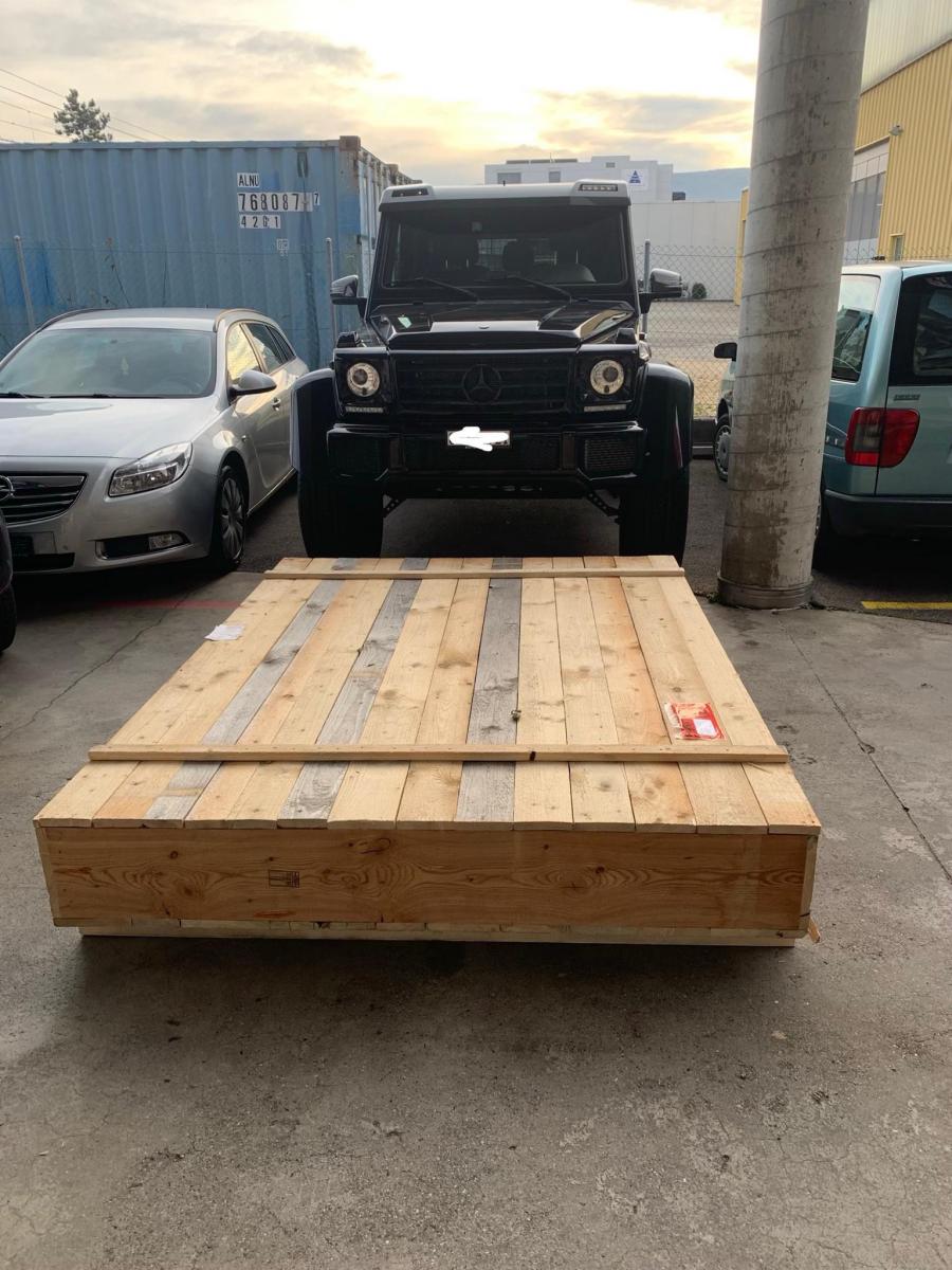

Was wurde denn in der grossen Holzbox geliefert?
Gruess
R.
da war der Dachträger drin ?
Hallo locodiablo,
Die Fernscheinwerfer sind korrekt angebaut, da gibt es nichts zu bemängeln (zumindest in der EU),
wenn sie richtig geschaltet sind und das E - Zulassungzeichen (Nummer & Schlange) haben!
(Allerdings haben selbst TÜV Prüfer nicht immer Ahnung...nach meiner Erfahrung, musste die auch schon korrigieren)
Scheinwerfer für Fernlicht
Vorschriften für alle Kfz.-Klassen
Anzahl:2 oder 4 Stück, bei N3 - Fz. 6 Stück
Anbauhöhe:Keine besonderen Vorschriften
Anbaubreite:Keine besonderen Vorschriften, müssen aber so montiert sein, dass der Fahrer auf keinen Fall geblendet wird.
Elektrische Schaltung:Die Scheinwerfer für Fernlicht dürfen nur entweder gleichzeitig oder paarweise schaltbar sein.
Sind zwei zusätzliche Scheinwerfer für Fernlicht angebaut, dann dürfen nicht mehr als 2 Paare gleichzeitig leuchten.
Beim Übergang vom Abblendlicht zum Fernlicht muss mindestens 1 Paar für Fernlicht eingeschaltet werden.
Beim Abblenden müssen alle Fernscheinwerfer gleichzeitig erst mal erlöschen.
Kontrollleuchte:Vorgeschrieben
Sonstige Vorschriften:Die Lichtstärke aller ein schaltbarer Fernscheinwerfer darf 300.000 Candela nicht überschreiten.
Die gesamte Beleuchtungsstärke des Fernlichtes darf die Referenzzahl 100 nicht überschreiten.
Die Referenzzahl ist auf den Streuscheiben (meist in der Nähe des Zulassungszeichens) der Scheinwerfer eingetragen.
TFL auf dem Dach sind hingegen nicht zulässig---Maximalhöhe 1500 mm.
Umrissleuchten hingegen schon, das ist wieder was anderes.

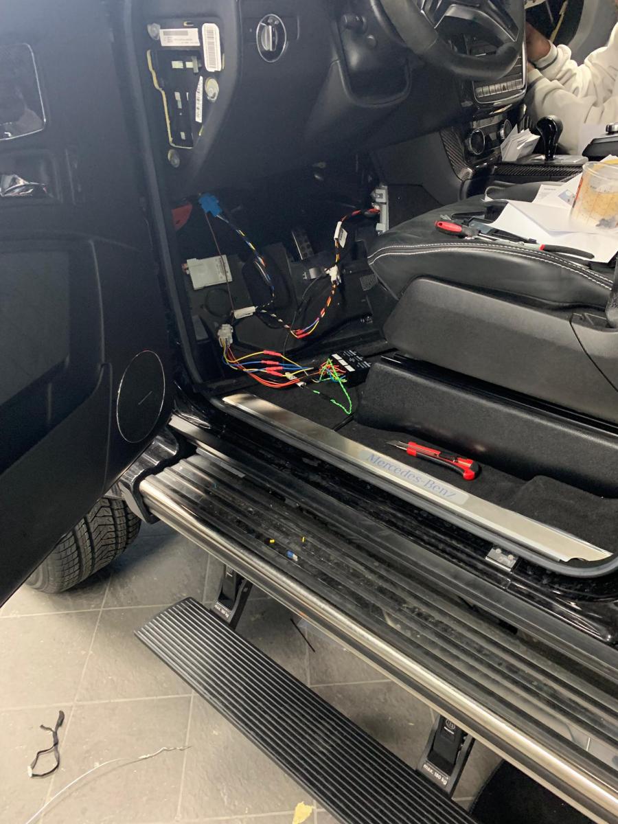

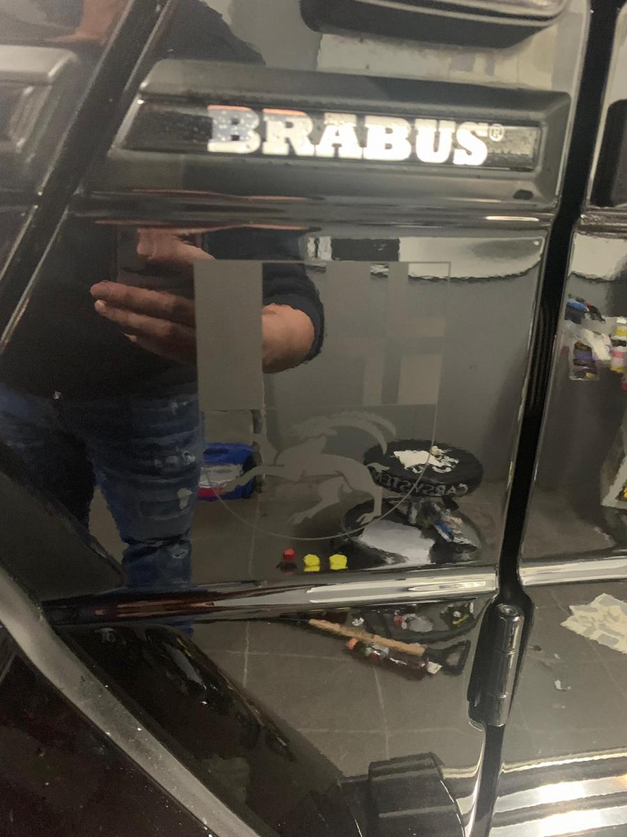

Die TFL habe ich nun über einen separaten Schalter gesteuert wie auch die Lightbar - morgen kommt noch bisschen was mehr dran. Für die Steuerung der ganzen Lampen habe ich ne echt coole Lösung mit Steuergerät gefunden - wenn ich es nicht vergesse mache ich morgen Fotos.

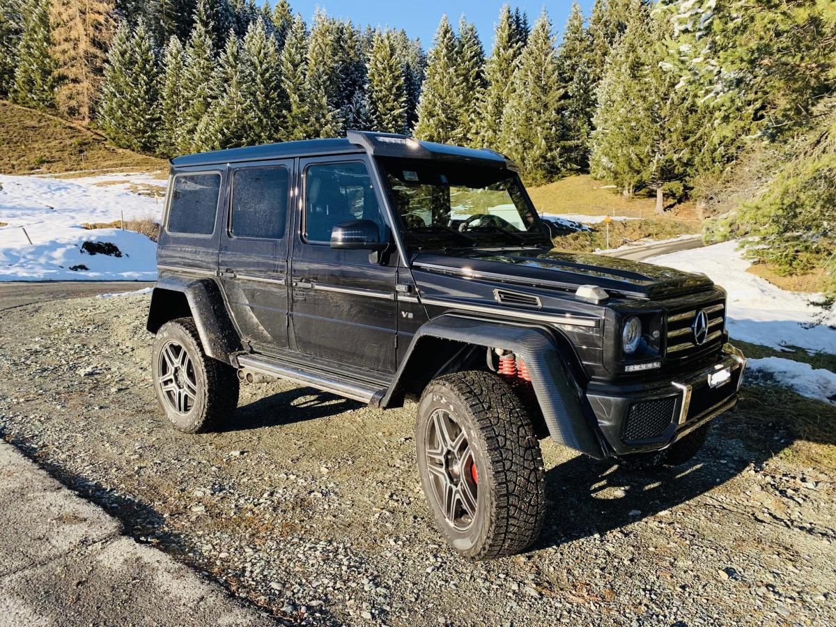

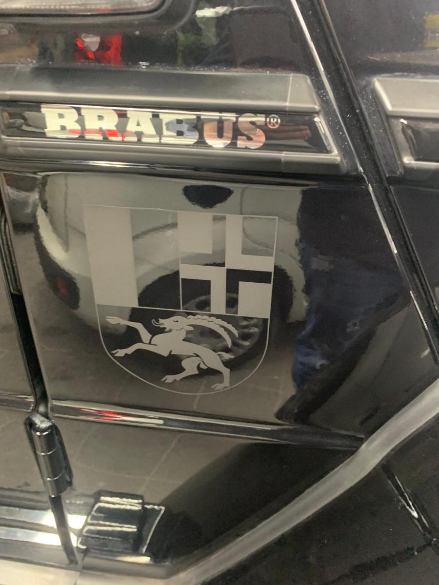

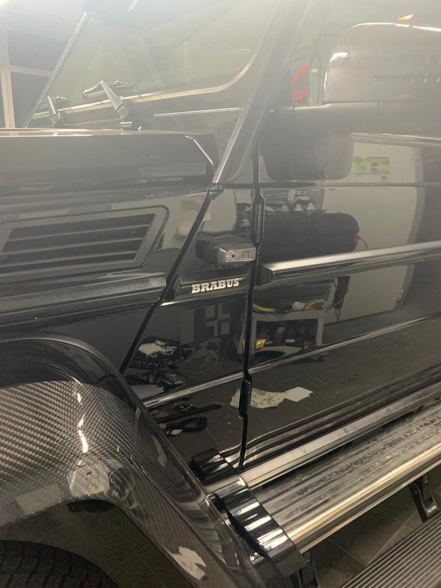

Erste Details sind auch schon dran - zur Erklärung, ich bin sehr oft in meinem Häuschen in den Bündner Bergen, daher kam nun das Wappen vom Kanton Graubünden (in sehr unauffällig) an den G
Ich hoffe mal, dass die Wanderer den G so mehr mögen wenn ihnen der Staub ums Gesicht weht??
Ohne das glänzende "Brabus" darüber wäre es richtig schick. So wird das schöne Wappen irgendwie überstrahlt.
Auf jeden fall eine schöne Idee mit dem matt gestaltetem Wappen.
Ein richtiger G-ländewagen hat in Graubünden auch ein Bündner Kontrollschild!:lol:
Aber bring doch einfach noch ein Schild "Jagt" an. Du sagst ja damit nicht was du jagst. Dann geben die Wanderer Ruhe.O:-)
Am besten nicht ausserhalb der Jagt Saison. :D
Bin auch schon am überlegen das glänzende Brabus wegzumachen oder es zumindest in Mattschwarz zu gestalten.
Das GE kommt weg, eigentlich wollte ich ein GR hinmachen ABER da dass Auto oft im SO steht und mit Sicherheit NICHT in die Garage passt (wo man ihn nicht sehen würde) muss da wohl ein SO hin wegen dem häufigsten Standort, sonst kommen die ganzen Privat Polizisten ums Eck und bezichtigen mich der Verkehrssteuer Hinterziehung. ?

ich hab noch was eingebaut was für freie fahrt sorgen sollte
sorry, bin am handy und die fotos dementsprechend schlecht?
vor 21 Minuten schrieb locodiablo:
Is jetzt nicht Dein Ernst, oder?
Mit sowas in der Front von allseits schwarzen Limos und SUV fährt die serbische Mafia in Bosnien rum. Und verhält sich auch genauso. Rote Ampeln und Kreuzungen? Gilt nicht für dieses Pack. Natürlich mit brachialer Geschwindigkeit durchs Land, das keine Autobahnen hat (außer ein paar Kilometer rund um Sarajevo). Überholen bei Gegenverkehr? Die anderen Verkehrsteilnehmer sollen gefälligst Platz machen. Und immer dieses Schei$$-Blaulicht in der Front abwechselnd links und rechts blinkend.
öhm, ich lebe nicht in Serbien und die von dir beschriebene Fahrweise führt hier wohl direkt ins Gefängnis.
Doch ist mein Ernst und finde ich echt witzig um meine Freunde in den Bergen damit (abseits der Strassen) zu ärgern.
Naja, das sind halt die "Déjà-vu" Erlebnisse, die ich aus eigener Erfahrung während diverser Aufenthalte in Bosnien immer wieder "mitgebracht" habe. Sowas prägt.
