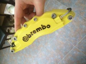

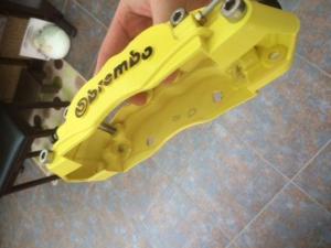

Diese Bremszangen geisterten die Tage durchs Netz.
  • Gefällt mir 9
die würde ich glatt montieren---preis ?:D
sind aber keine fake brakes,oder?

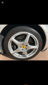

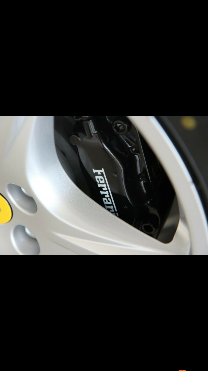

ich hole das Thema nochmal hoch. Aber nicht bezüglich der Farbe sondern bezüglich des Ferrari Logos / Aufklebers.
Mir ist aufgefallen, dass bei vielen Fahrzeugen der Aufkleber auf dem Bremssattel nicht immer einheitlich in eine Richtung aufgebracht ist. Mal zeigt die Unterseite des Schriftzugs zur Radnabe mal die Oberseite des Schriftzugs.
Was ist da eigentlich korrekt? Weiß das jemand?
