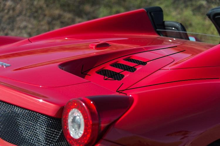

Oh....    ich meine mich zu erinnern das dies schon einmal Thema war. Also nicht 458 im speziellen sondern in der Vergangenheit hatte jemand hatte genau wie Henry gefragt warum in der Fahrzeugbroschuere 2 KW Angaben standen bzw. was die 2. Mehrangabe bedeutete. Leider ist die Forensuche unwillig.
Damals wie Heute war RAM-AIR die richtige Loesung. Je nach schneller sich das Fahrzeug vorfaehrts bewegt, beguenstigs durch sich einen evtl. verjuengenden Querschnitt  wird mehr Luft ins System befoerdert als im Stillstand bzw. normaler Fahrt und das ohne tech. Hilfsmittel wie ein Kompressor. Aber dafuer ist die Mehrleistung auch sehr ueberschaubar und hilft mehr dem Marketing wie ich finde :).
Ich wuerde sagen das die Luftansaugung bei deinem Spider  da am Ende deiner hinteren Kotfluegel stattfindet und von dort in den Luftfilter geht hinter welchem dann die beiden Air Intakes sitzen. Sprich ich meine das kleine schwarze Gitter dan unten Links im Bild.

Ich glaube wir muessen auf jemanden warten der weiss wie es unter dem Blech auschaut, sprich wo Teil #4 da weiter gefuehrt wird :) Hab nen Bild wo ein ellenlanger Zulufttunnel dran ist dan kann ich mir garnicht vorstellen wo der nach vorne ins Auto gefuehrt wird.

@henry1,
magst du mal ans Ende deiner Seitenscheibe schauen da wo die "B" Saeule beginnt? Zumind. beim Coupe ist dort der Einlass. Beim Spider auf Fotos echt schwer auszumachen :/

herzlichen Dank für deine Recherche. Als Nichttechniker ist es für mich unverständlich, wie die von dir favorisierten Ansaugöffnungen funktionieren sollen. Da ensteht meines Erachtens eher ein Unterdruck, da diese nicht in Fahrtrichtung geöffnet sind.
Offen müssten diese ja zur Fahrtrichtung sein, damit Luft mit "Schmackes" einströmt.
Die Öffnungen rechts und links stehen doch voll im Fahrtwind!?
Auch sind in der Karosserie entsprechende Kanäle eingearbeitet.
Ist mir ein Rätsel wie du da - auch mit wenig technischem Verständnis - auf Unterdruck kommst :-)
Nur damit wir uns richtig verstehen - wir meinen nicht die je 3 kleinen Entlüftungsschlitze auf der Haube.
Ok . kaum schaut man richtig, klappts auch mit dem Verständnis.
