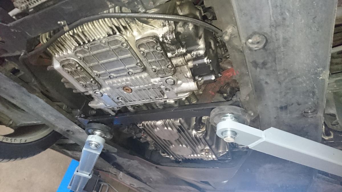

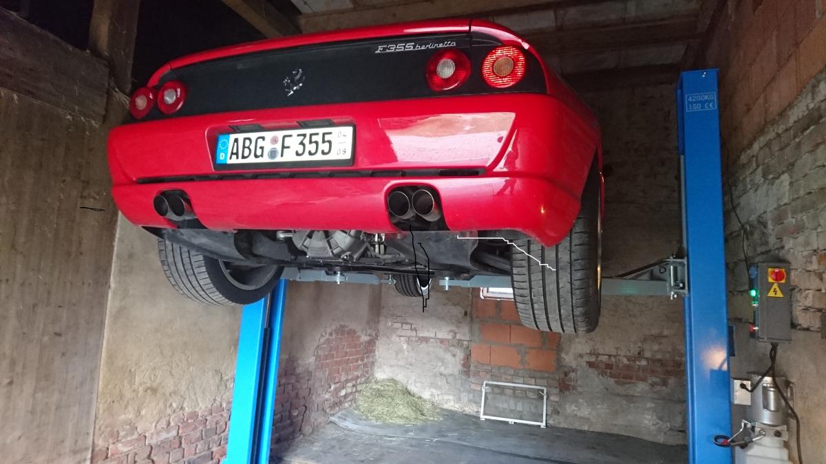

Wollte euch mitteilen es gibt eine preiswerte Bühne von TwinBusch wo der F 355 draufpasst.Ich bin aus der Nähe von Leipzig ,bin heute fertig geworden und hab sie gleich ausprobiert.
Die Aufnahmen auf dem unteren Bild sehen für mich vertrauenerweckend aus.
Sieht so aus als ob sie nicht ganz mittig untendrunter sitzen und dann zum Teil noch auf der schrägen Fläche.
Da hätte ich Angst, wenn ich am Fahrzeug wackele, dass es verrutscht und beschädigt wird.
alles gut ,ich hab darunter gearbeitet und lebe noch....ich muß noch einiges tun (verputzen) haus ist über 200 jahre alt

Am ‎11‎.‎02‎.‎2016 um 18:30 schrieb Stefan63:
hallo Lukullus,
bin noch neu in der Branche! finde was Du gezeigt  interessant, haste auch alle vier Punkte??? wenn ja würdest sie
bitte noch bekannt geben.
vielen Dank
vorn Orginalaufnahmen hinten Träger zwischen Ölwanne und Getriebe..Siehe Foto..
gruß toni
alle 4 punkte geht auch mit den hinteren armen 90 grad und zwei holzleisten ,dazu muß das auto aber höher stehen (Aufwand)wenn der motor raus mußes so gemacht werden siehe auch olli 94
sry olli 964
