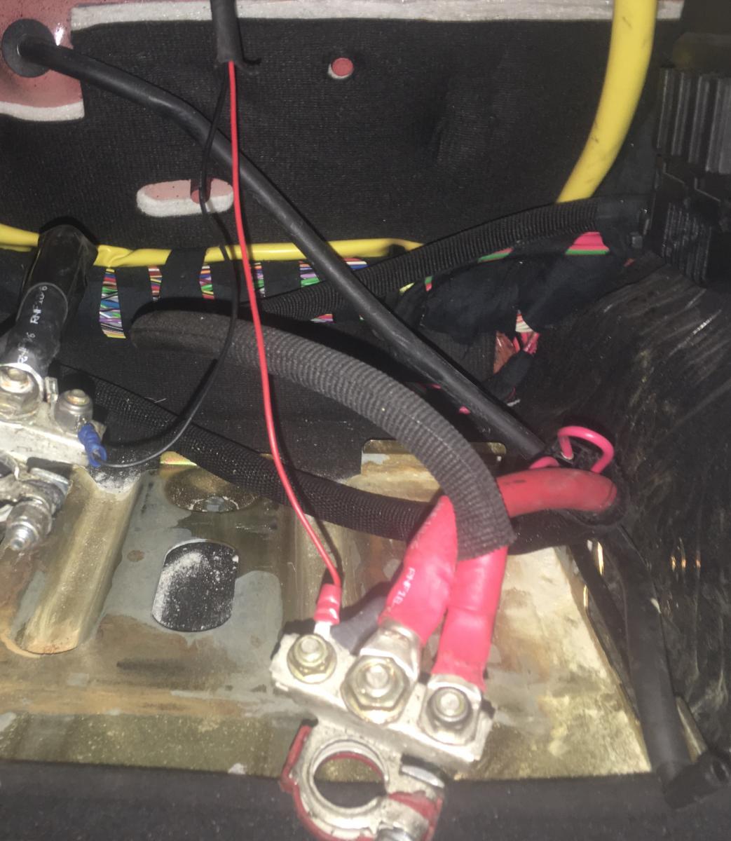

Für was ist der Schlauch neben den plus pol
sascha_f360
image.thumb.jpeg.6b1e56e0a7f67124327bbf1
Hallo
hab beim batteri ausbauen denn Schlauch legen sehen wo gehört der hin oder für was ist der ?
Mit freundlichen Grüßen
Ich erkenne auf dem Bild zwar nicht mit Sicherheit wo da ein Schlauch ist (evtl. die rote Schleife rechts in der Mitte?) Wenn es einer mit so 3mm Innendurchmesser ist, ist es die Entlüftung der Batterie (Entgasungsschlauch)
der schwarze schlauch der diagonal von oben links nach rechts unten übers bild geht ist für die entgasung der batterie aus dem innenraum nach aussen geführt.die heuigen batterien kommen meist mit zwei löchern von denen eins mittels stopfen verschlossen wird und das zweite offen bleibt.es spricht aber nichts dagegen dort den schlauch wieder anzuschliessen:beim 360er auf der plusseite;)
