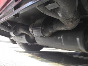

Was ist das für ein Auspuff?
Hallo zusammen,
als ich im vergangenen Jahr den 328 GTS kaufte war bereits klar, dass da kein Originalauspuff dran ist. Der war aber zum Glück dabei.
Nur, was ist das für ein Teil, kommt das jemandem bekannt vor?
Auf dem Auspuff habe ich noch diese Bezeichnung gefunden: GMR UN 5768
Danke,
Winfried
ist wohl etwas selbst zusammengefrickeltes...
GMR war bis Ende der 90er Deutschland Importeur für ANSA Auspuffanlagen & Zubehör. Die haben u.a. auch diverse Anschweiß-Endrohre im Programm gehabt, diese waren mit TÜV-Gutachten und hatten dementsprechend "Typenschilder". Die waren in Reilingen in der Gegend von Hockenheim und waren echt gut sortiert. Wir haben damals nach der Insolvenz einen Teil der Lagerware gekauft.
viele Grüße,  Joachim
...habe eben sogar noch das passende Gutachten für das bei dir verbaute Endrohr gefunden: "UN 5768, 2-Rohr Type kurz, Einlassdurchmesser 57mm", hätte nicht gedacht dass die ganzen Papiere noch da sind.

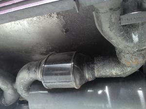

Moin aus Schleswig-Holstein,
auch, wenn dieses Thema schon sieben Jahre her ist: unter meinem „neuen“ 328 ist auch so eine „Sonderbauart“ montiert. Sieht fast genauso aus, allerdings fehlen in den Rohren von den zwei großen „Töpfen“ zu den verchromten Auslässen die kleinen „Töpfe“. Auch hier gibt das Schild „GMR-UN 5768“ einen Hinweis auf den Typ. @Joachim: weißt Du eventuell Genaueres zu dem Auspuff? Das scheint ja dann kein ANSA zu sein, sondern eine GMR-Modifikation oder eine Eigenkonstruktion?
Viele Grüße,
Eike
das Schild GMR-UN 5768 bezieht sich lediglich auf die Auspuffblende / Anschweißrohr(e). Ob der Auspuff ein Eigenbau ist oder nicht, darüber sagt die Nummer nichts aus.
