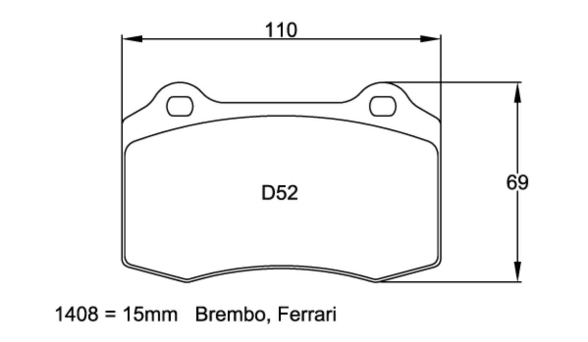

Habe gerade bei EBC Bremsen gegugelt. Bieten für den F 430 an und haben eine dicke von 15 mm, so wie ich sie brauche
RUF Ihn an, da gibt es sogar eine Beratung, es gibt nämlich verschiedene Mischungen.
Ich lehne mich mal aus dem Fenster, wenn der Belag für den 360 passt dann wird er beim 430 kein Problem sein. Beide Autos wiegen annäherd gleich, sind annähernd gleich schnell und die Bremsanlage ist auch nahezu identisch.

Sehe ich gleich. Die Abmessungen von der Grundplatte sind die gleichen. Belagstärke weiss ich nicht. Habe nur Zugriff auf Motorsportbeläge. Die sind 15mm stark. Passen beim 360ger und 430ger. Wenn aber die Standardbeläge vom 360ger 17mm haben, und die vom 430ger 15mm, passen die Motorsportbeläge in beide Autos.
Heisst aber nicht, dass die 360ger Beläge in den 430ger passen. Wohl aber umgekehrt. Verstanden?
Deshalb immer genau aufpassen, was untereinander austauschbar ist.
Der Motorsportbelag ist dieser hier.
Noch ein Nachtrag.
Info: WVA Nummer regelt Abmessungen und Qualität der Bremskötze.
Die Bremsklötze Typ/Bauart 1408 haben keine WVA Nummer. Sobald keine WVA Nummer vorliegt darf/muss man nur bei einem namhaften Hersteller kaufen.
