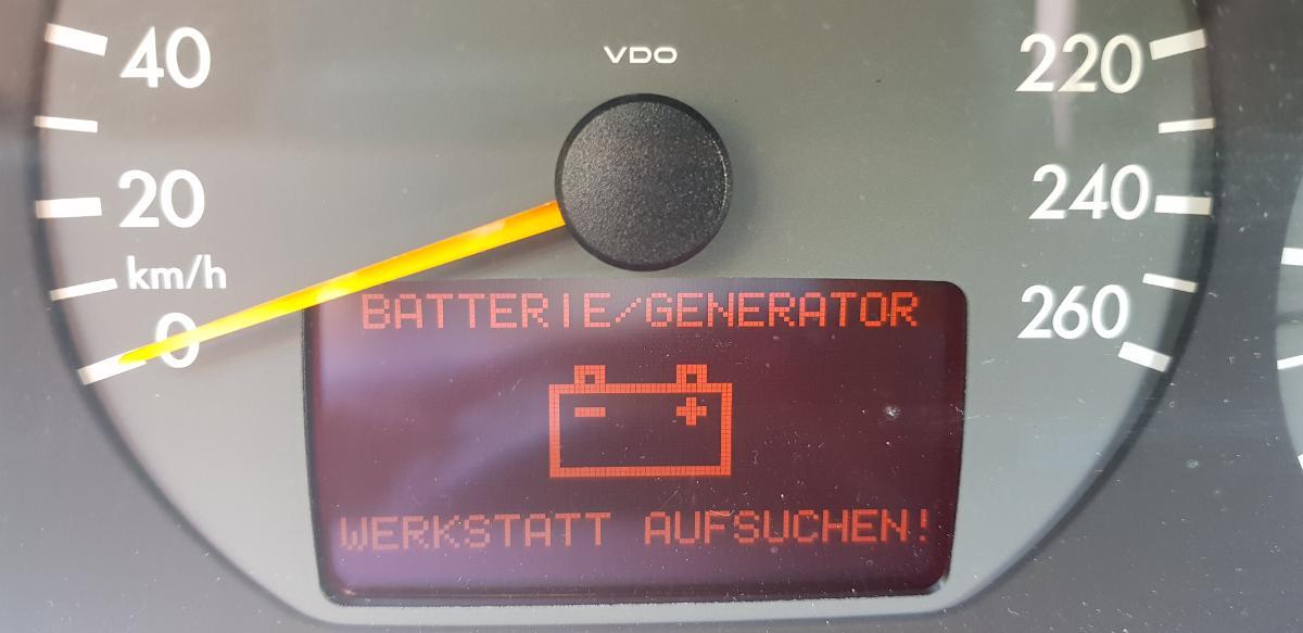

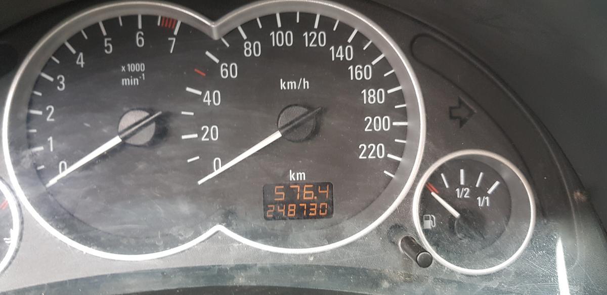

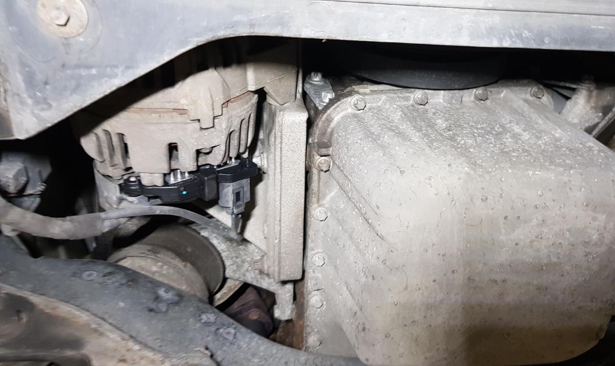

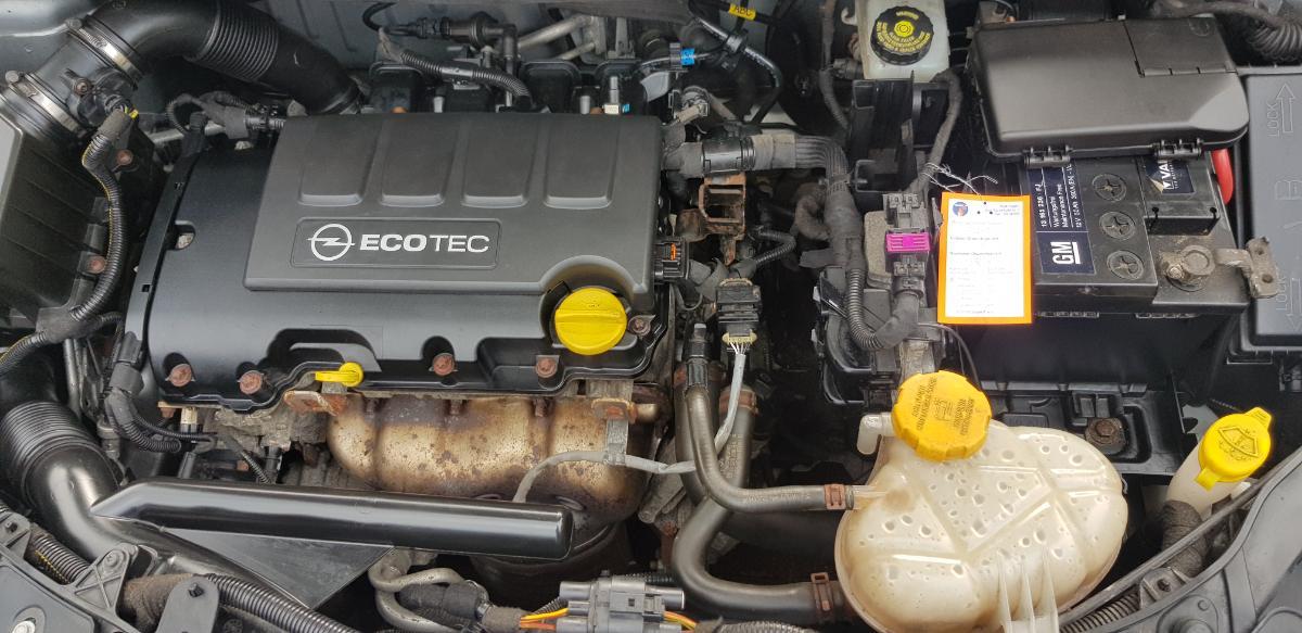

Ist das eine nervige Diva, 80km mit 7,9v bis 11,5v noch nach Hause geschafft.
Zum ersten Mal Gespräche mit einer Lichtmaschine und Batterie geführt, dass die beiden noch etwas durchhalten sollen 🤙😂

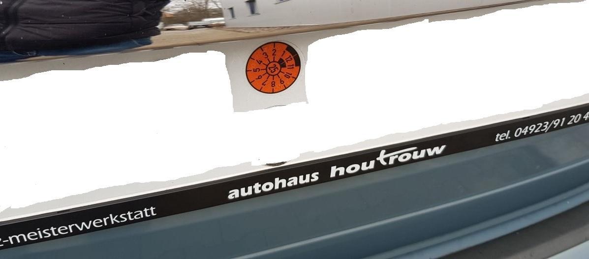

Erstmal den Winter Corsa ausgebuddelt und festgestellt, dass die Hauptuntersuchung schon länger abgelaufen ist.
Hätte ich zwar nicht erwartet aber ist sofort durchgekommen, sprang sogar ohne Überbrückung nach den ganzen Monaten noch an 👏👌

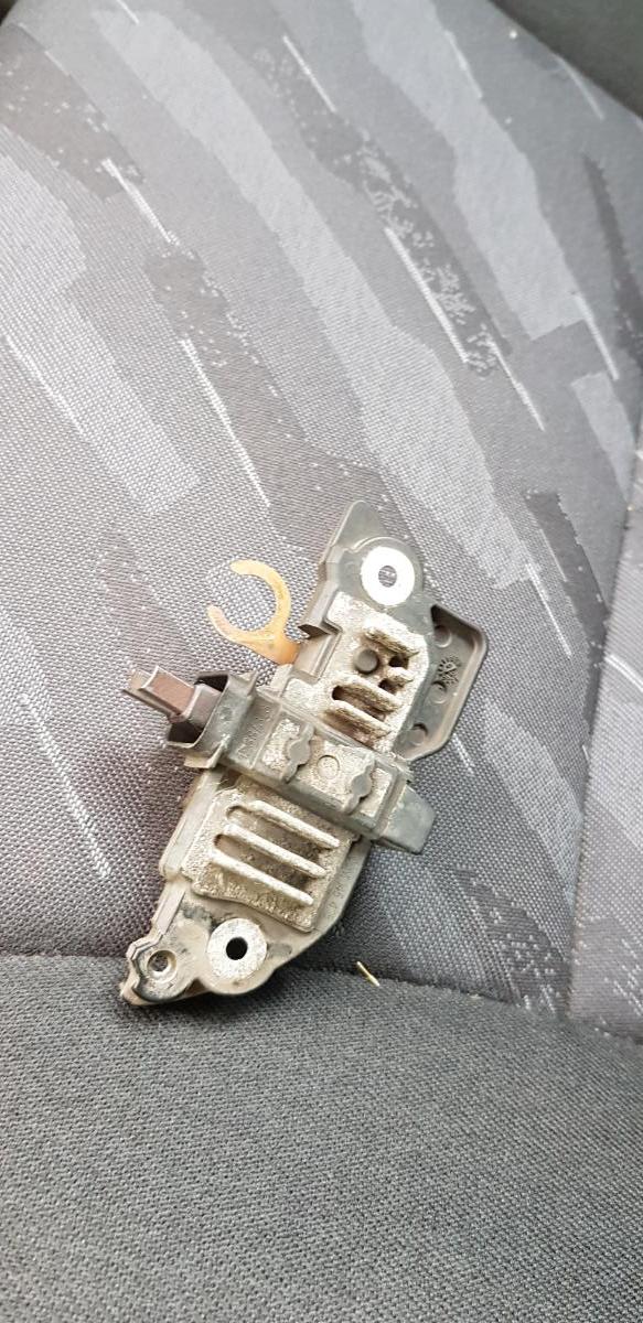

LiMa-Regler würde ich vermuten.
Hätte gedacht, dass die vielleicht was sagen weil der von außen so wild vermöbelt ist :D aber technisch noch alles tippi toppi.
Ist halt schon etwas hässlich so verbeult aber da jetzt groß anfangen lohnt sich nicht, so frisst er nicht viel, 13€ Versicherung, Steuern 32 oder 34€ und etwas Benzin, sogar Klima.
Die neugierigen Nasen auf der Arbeit bekommen ja alles mit, wo ist denn dein alter Mercedes? Habe ich gesagt, Inflation, der schrumpft immer etwas weiter 😆
Ich denke auch, dass der Lima Regler kaputt ist. In den Rechnungen hat der erste Besitzer auf 75.000km zwei Lichtmaschinen und einen Regler neu bekommen, wobei ich davon ausgehe, dass es immer der Regler war.
Ich werde den Regler mal irgendwie rausfummeln und ich habe die Vermutung, dass eine Kupferlitze gebrochen ist und mir eine Kohle entgegen kommt. Wenn dem so ist und die Kohlen noch recht lang sind, wird die Geschichte wohl zu heiß.
Ich habe ja schon Erfahrung mit den Peugeot Lima Regler, muss ich mal schauen ob es welche mit Kühlakku gibt.
Dann nehme ich den billigen Alukühler ab und setz einen Pc Kupferkühler auf, sofern genug Platz im Gehäusedeckel ist.

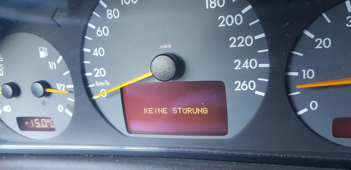

Mal wieder den Stern wiederbelebt, dachte erst die Lichtmaschine ist wirklich kaputt aber ist wohl irgendwas im Inneren von dem Regler kaputt gegangen.
Hätte eigentlich erwartet, dass mir eine Kohle rausfällt oder sie komplett verbraucht sind.
Habe erstmal einen Neuen drauf gesteckt und schau mal wielange der hält.
Mit Bühne 5min Arbeit, nicht wie am Peugeot damals wo der Deckel mit Sika verklebt ist usw.

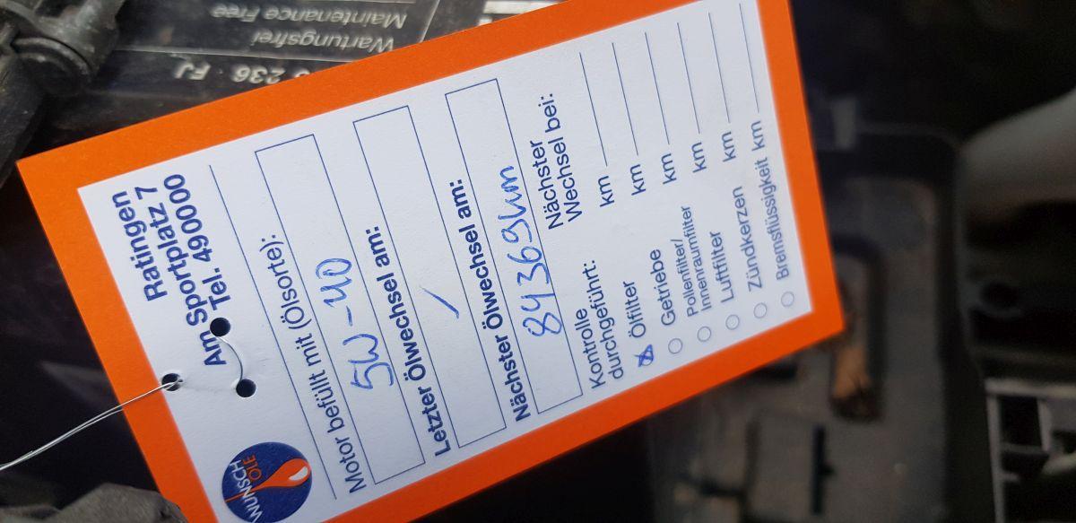

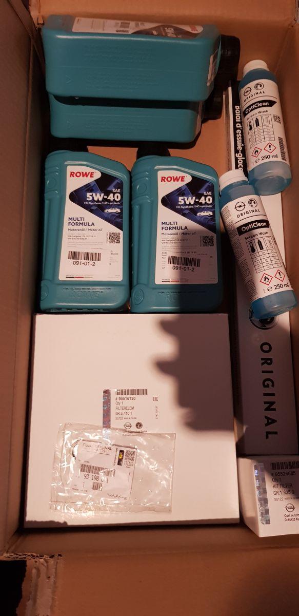

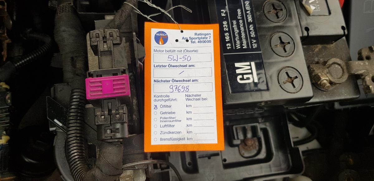

Bei der kleinen Gurke kann man ja noch recht gut selber schrauben, daher fix in der Garage erledigt. Ölwechsel mit Filter, Luftfilter, Bremsflüssigkeit mit nem Tester gecheckt, den Dekorationswischer hinten gegen einen der funktioniert gewechselt, Türschniere und Schlösser gefettet.
Ansonsten einmal von unten bissl angeschaut, Bremsschläuche usw. aber alles tiptop, also wieder weiter misshandeln.

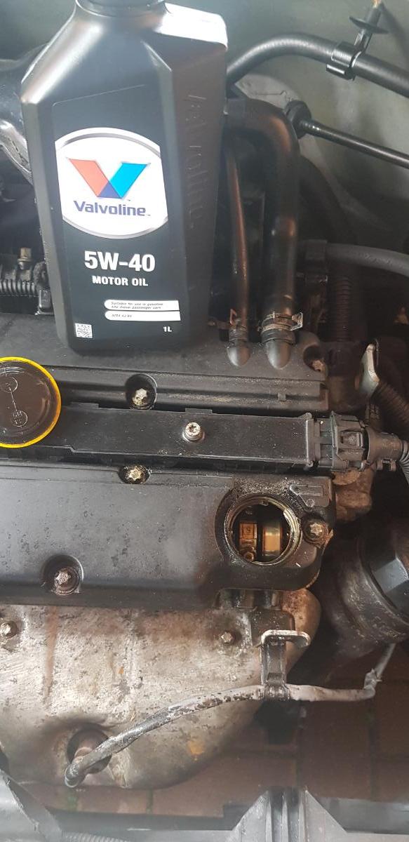

Natürlich nur erlesene Markenprodukte, Ölwechsel mit Action Öl 😂🤘 usw.

Wieder ne kleine Inspektion am Corsa aber der läuft brav. Manche meckern ja über den Motor, der wäre anfällig aber ich kann das nicht bestätigen. 60.000km eigentlich nur Vollgas, mehrmals die Woche Ruhrpott - Ostfriesland. Dauert zwar aber mittlerweile geht der Kleine auf ebener Strecke schon etwas über 180 Tacho 💪😆 oder er nippelt bald ab, kurz voher werden die Motoren meistens nochmal stärker 😅 Glaube ich aber nicht, so ein Opel Motor Brauch es einfach immer hart und dann läuft der.

Glückwunsch, wenn die "Eco schreck" Motoren bei Opel so gut gewartet werden, laufen die Ewig.
Kleiner Tip noch: Du solltest mal über eine neue Steuerkette nachdenken, die kostet nicht viel. Das sind "Billig- China- Dinger,", einreihig, die längen sich. Wenn du ein kleines Klappern hörst, ist es dringend Zeit. Nimm einen kompletten Satz von SKF, das ist die beste Qualität. Wie gesagt, die Kette längt sich und Ruck zuck ist die übergesprungen, dann kannst den Motor wegschmeissen. Alle 80000 neue Kette, der Motor hält 250000 km und mehr..

Bis jetzt höre ich noch nichts, ich werde sie solange fahren wie es geht. Bis auf die Zündspule, Ölwechsel, Bremsflüssigkeit, Zündkerzen und Luftfilter ist noch alles vom Werk.
Man darf halt nich vergessen, dass der Wagen ein wirtschaftlicher Totalschaden ist und ursprünglich verschrottet werden sollte.
Mein Plan ist eigentlich, dass ich mit so wenig Aufwand wie möglich einen möglichst hohen Kilometerstand schaffe.
Wenn eine sehr teure Reparatur kommt müsste ich abwägen, mittlerweile hätte den Wagen auch gerne in "schöner" und dann mit dem 1,4er 90ps Motor. Vielleicht etwas umbauen, tiefer, Felgen.

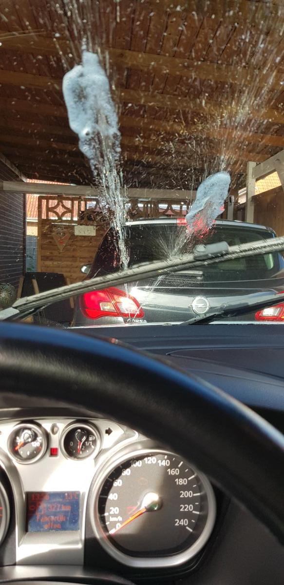

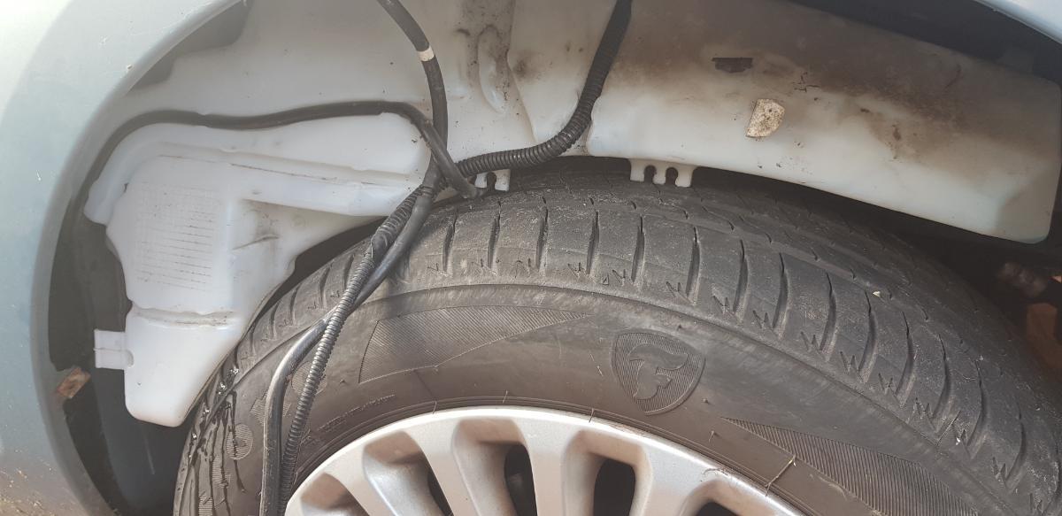

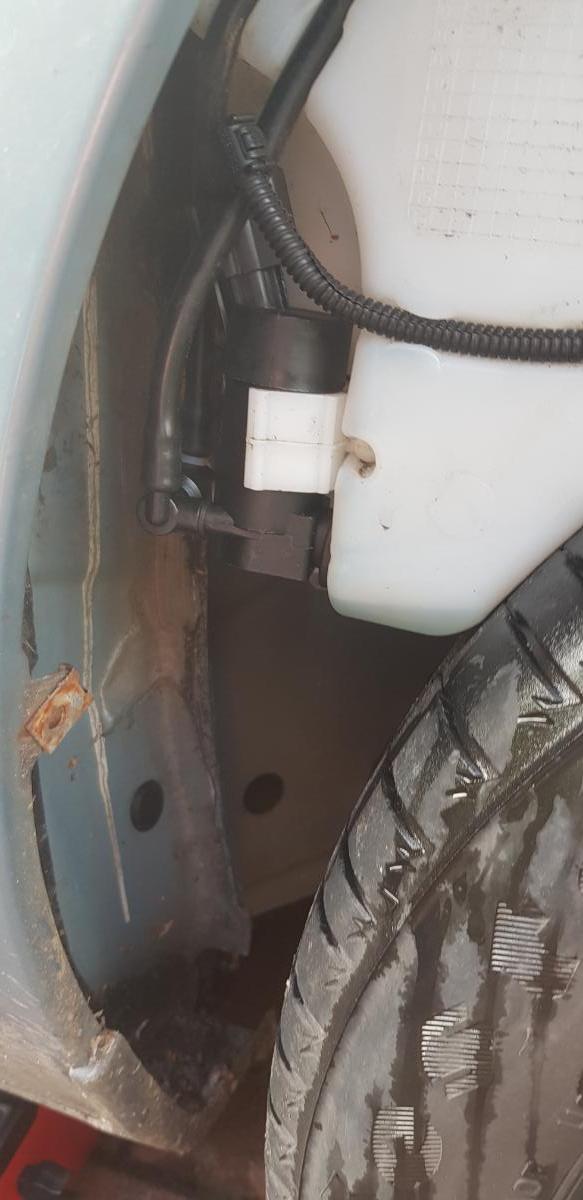

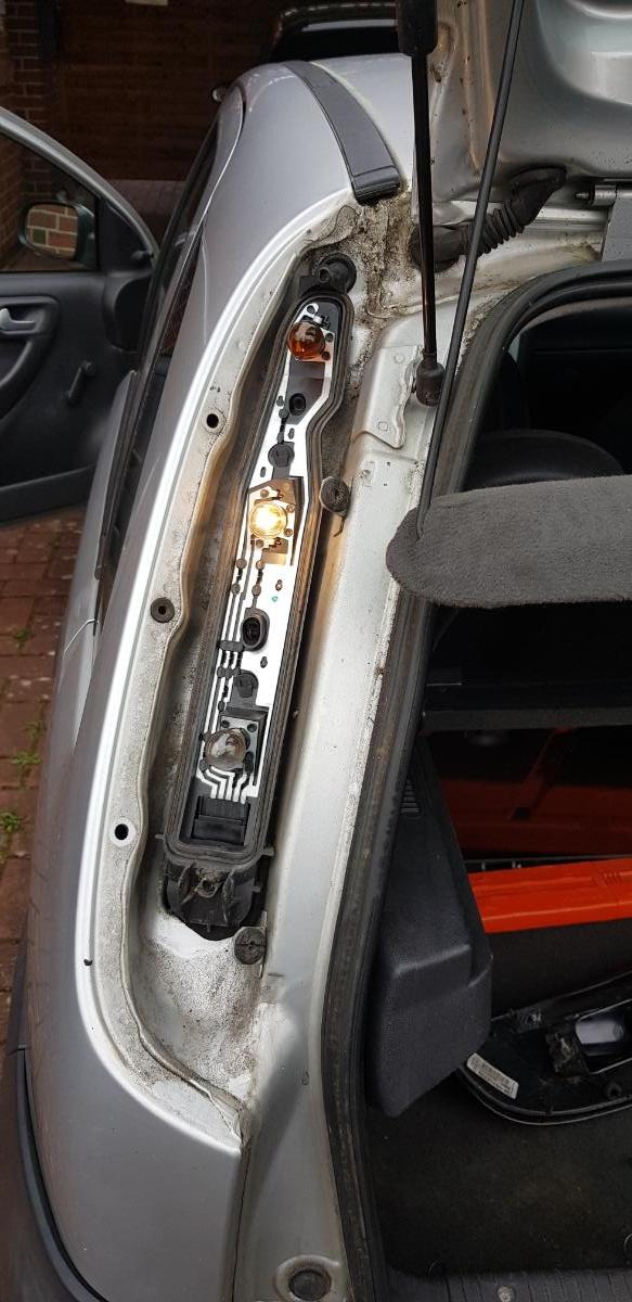

Wieder Bastelwochen, erst Wischwasserpumpe am Ford und wenn man eh alles am reparieren ist, gleich noch nen Dienstwagen repariert.
Erst die Hände am Wischwasserbehälter kaputt gemacht und dann noch beim Dienstwagen Birnchen wechseln. Man sollte die Sachen einfach noch mehr verbauen. Die sich sowas ausdenken sind richtige Sadisten. Mögen euch die Ärmel beim Hände waschen runter rutschen 😆

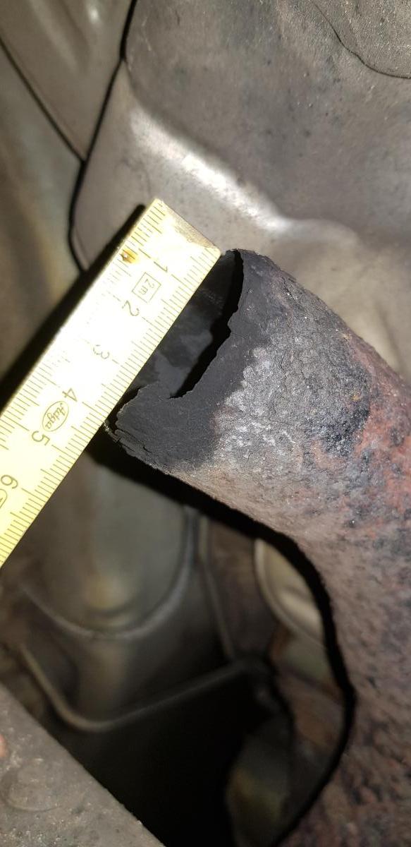

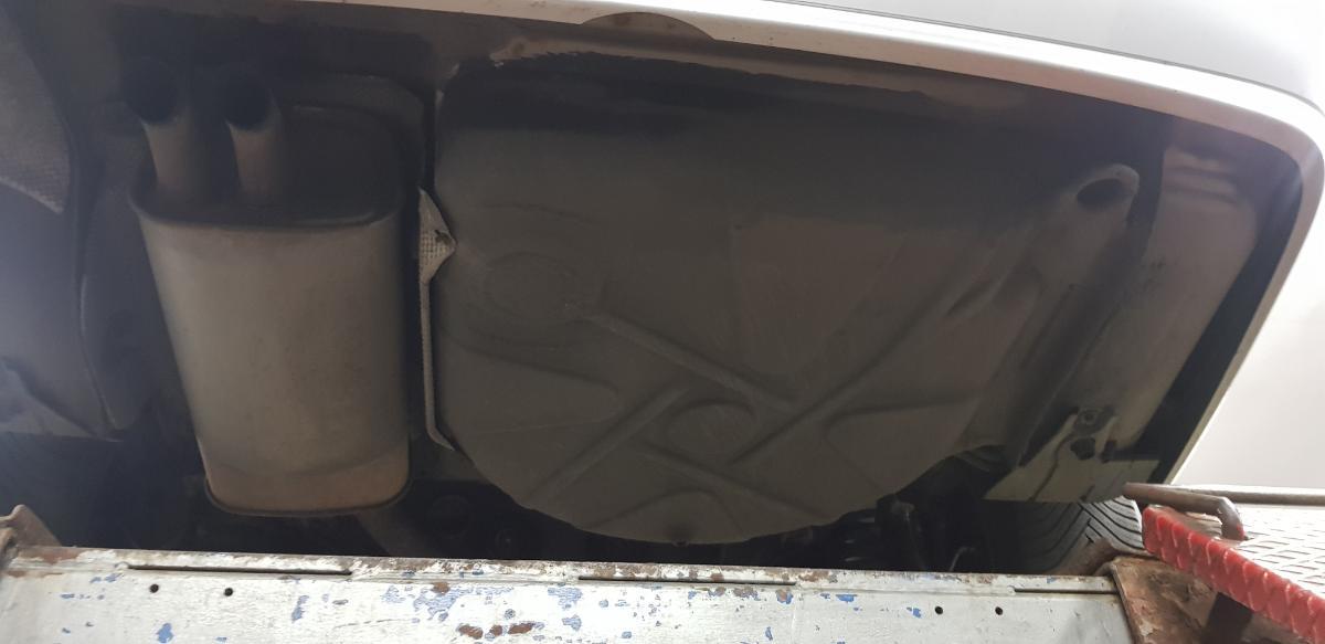

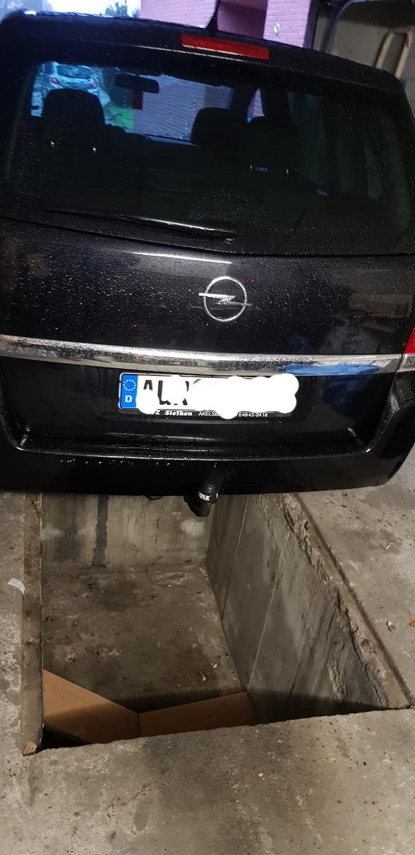

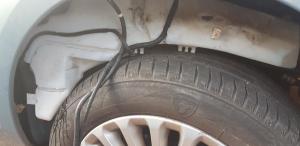

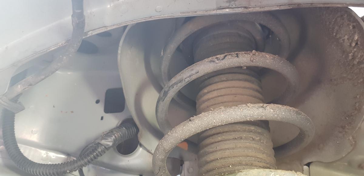

Wieder kein Wochenende mit ausruhen, Auto von der Schwägerin wäre so laut.

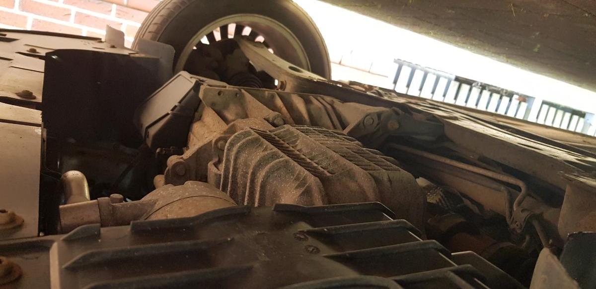

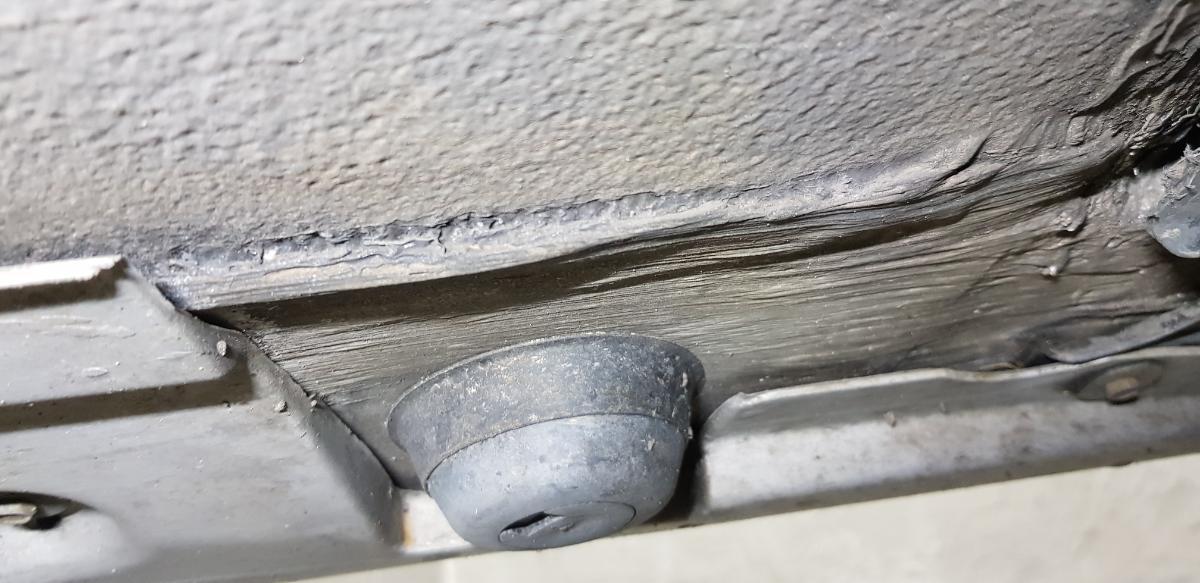

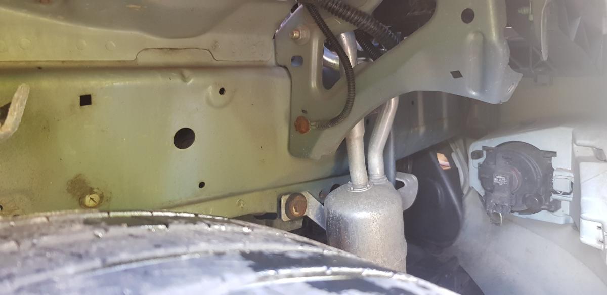

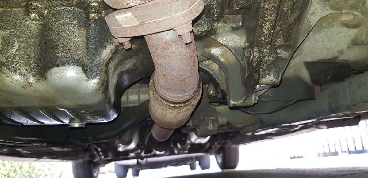

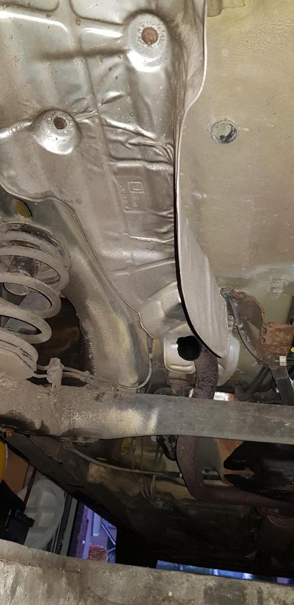

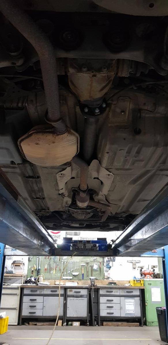

Also mal ihre Garage etwas frei gemacht und drunter geguckt, fehlt wohl was 🙈😆
Keine Ahnung ob man da noch was fuschen könnte, erstmal wenig Fleisch für eine Brücke und alles gammelig.
Das Problem ist, die ganze Abgasanlage bis zum Kat ist nicht mehr so toll.
Die wird man nirgendwo mehr vernünftig getrennt bekommen.
Wasserpumpe leicht feucht mit schleichenden Verlust, Ventildeckel, Bremse hinten kommt auch bald.
Überall Kleinigkeiten...

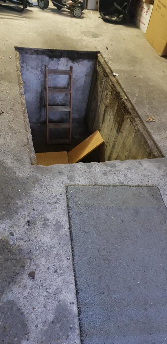

Meinte die Garage mit Grube nehme ich und für den Wagen nen Priester aber mal gucken. 😄

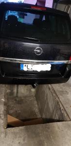

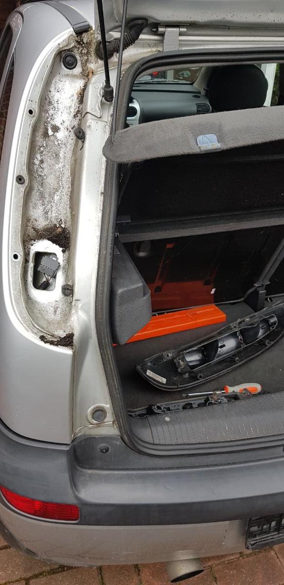

Moin, der Zafira von der Schwägerin fährt wieder aber war viel Arbeit.

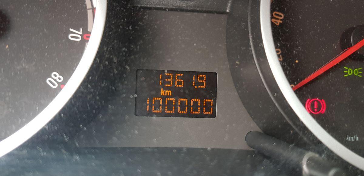

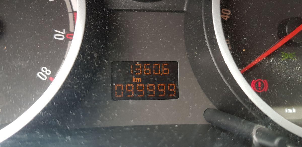

Meiner hat letztens brav die 100.000km voll gemacht und eigentlich gibt es nix Neues, läuft wie ein Uhrwerk.
100.000km Fazit
Der Corsa D hat mich 500€ gekostet ( Unfallschaden )
Inspektionen: 277,07€
Rep.Satz für die Zündspule ca. 15€
Neue Zündspule 125,95€
Radioeinbauschacht ca. 20€
Knapp 1000€ und 80.000km gefahren. Ansonsten ist noch alles original vom Werk, Bremsen, Fahrwerkwerk, selbst die Reifen sind noch die Ersten. Winterreifen gab es extra dabei. Selbst die Batterie ist original aus 2011.
Außer Spesen nichts gewesen 😆 etwas Steinschlag abbekommen aber da muss er durch, bissl zurecht gefuscht und dann erstmal Sommerurlaub.

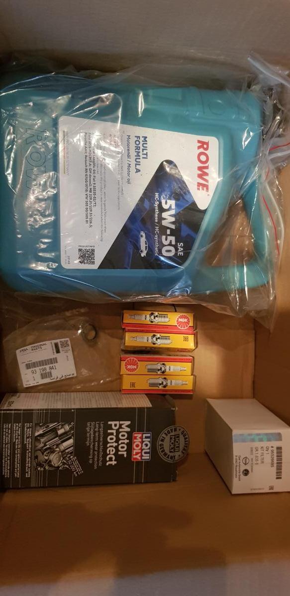

Bin jetzt kurz vor 110tkm, immernoch erste Steuerkette, Wasserpumpe usw.
Demnächst neues 5W50 rein und immer weiter 👊

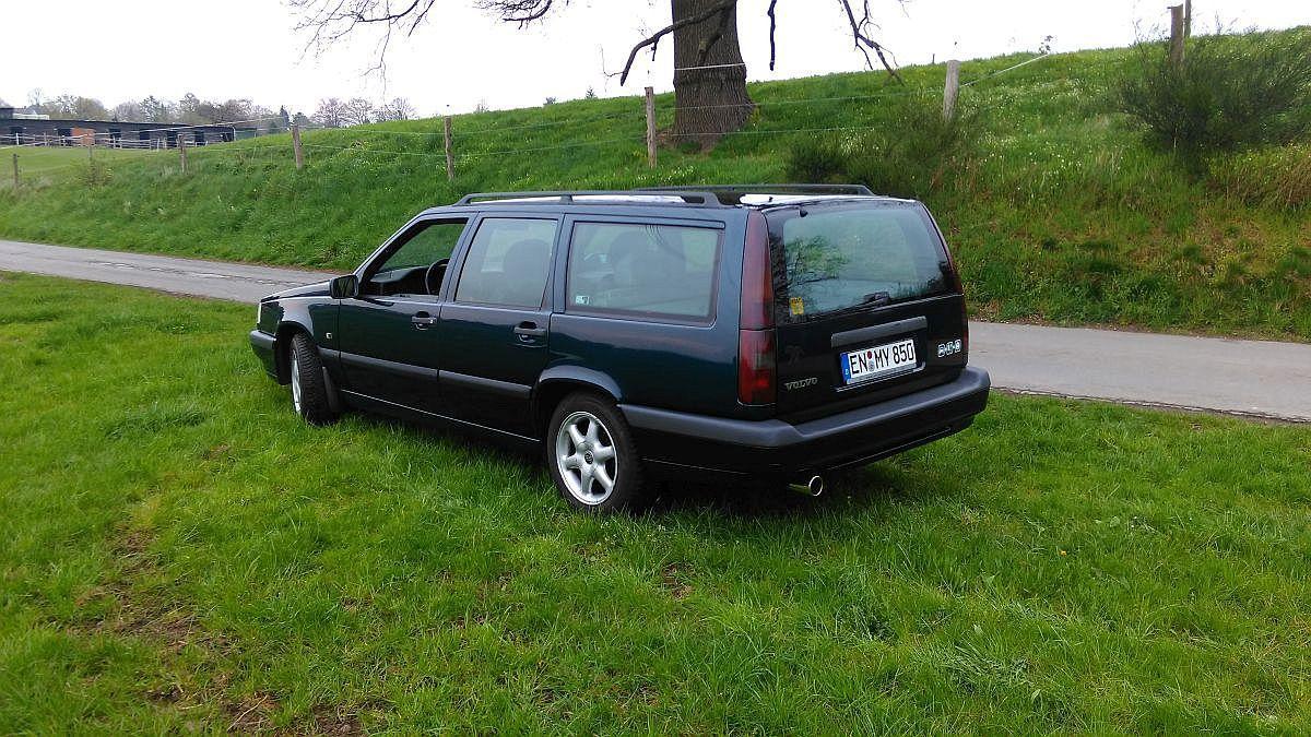

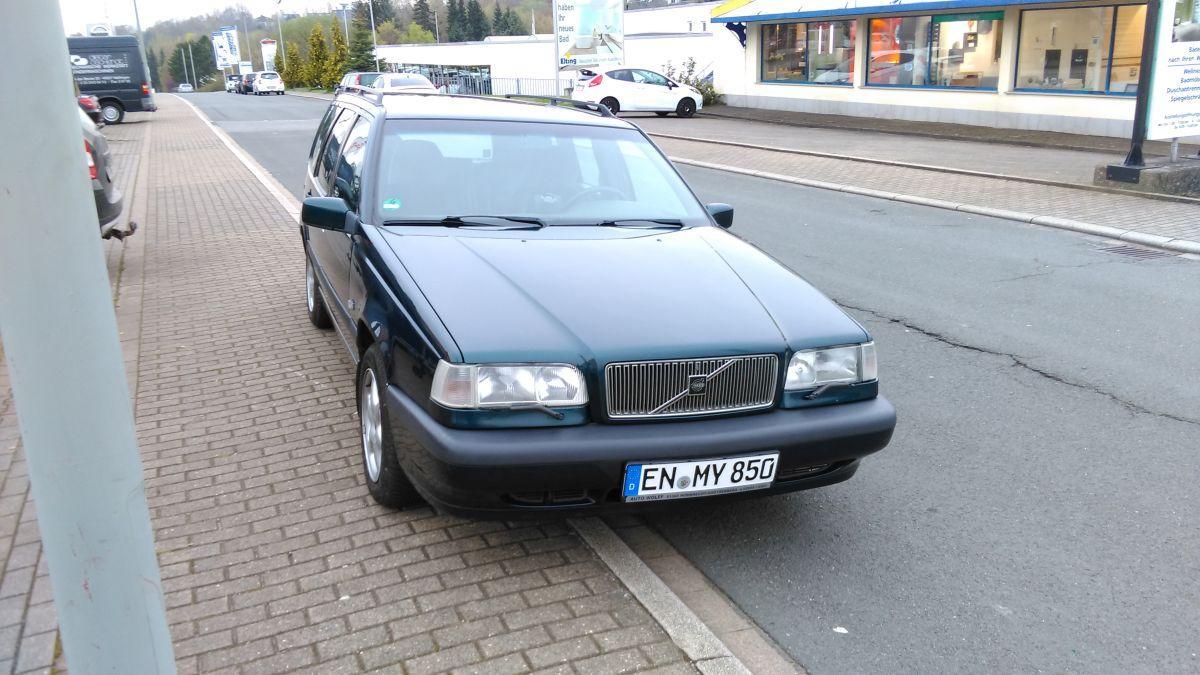

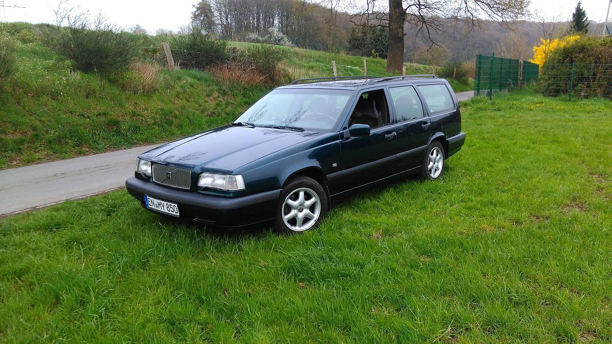

Sein Vorläufer, ein Volvo 850, war knapp 20 Jahre in der Familie,  dann hat ihn die Tochter der Nachbarn eine Weile gefahren,  danach unser Sohn - widerwillig, weil damals uncool - dann hab ich ihn an einen Musiker zu einem mehr oder weniger symbolischen Preis verkauft. Km Stand geschätzt 300.000, da der Zähler bei rund 200 tkm ausgefallen ist und nie repariert wurde.
Ich war mit dem Käufer noch über Jahre in Kontakt und er hat mir immer wieder Bilder von Urlauben mit dem 850 geschickt. Letztes Jahr hat er sich einen Tesla gekauft und das erste, was er mir geschrieben hat, war,  dass man den Urlaub wegen mangelnder Ladeinfrastruktur im Zielland ( Montenegro?) umplanen musste. Hab den Kontakt abgebrochen 🤭 Was für ein Depp 😅
Ich ärgere mich ja bis heute, dass ich meinen Volvo 850 verkauft habe, war gerade fast fertig mit dem Wagen und dann kam jemand der mir gutes Geld angeboten hat. :( Der hat das beobachtet und irgendwann kam er zur Halle und meinte ich gebe dir Summe X dafür und dann war er weg.
