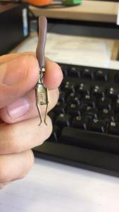

Mein 328 sprang ab und zu nicht mehr an,
Kabelschuh, ausgeleiert!
siehe Foto.
Gruß Norbert.63
